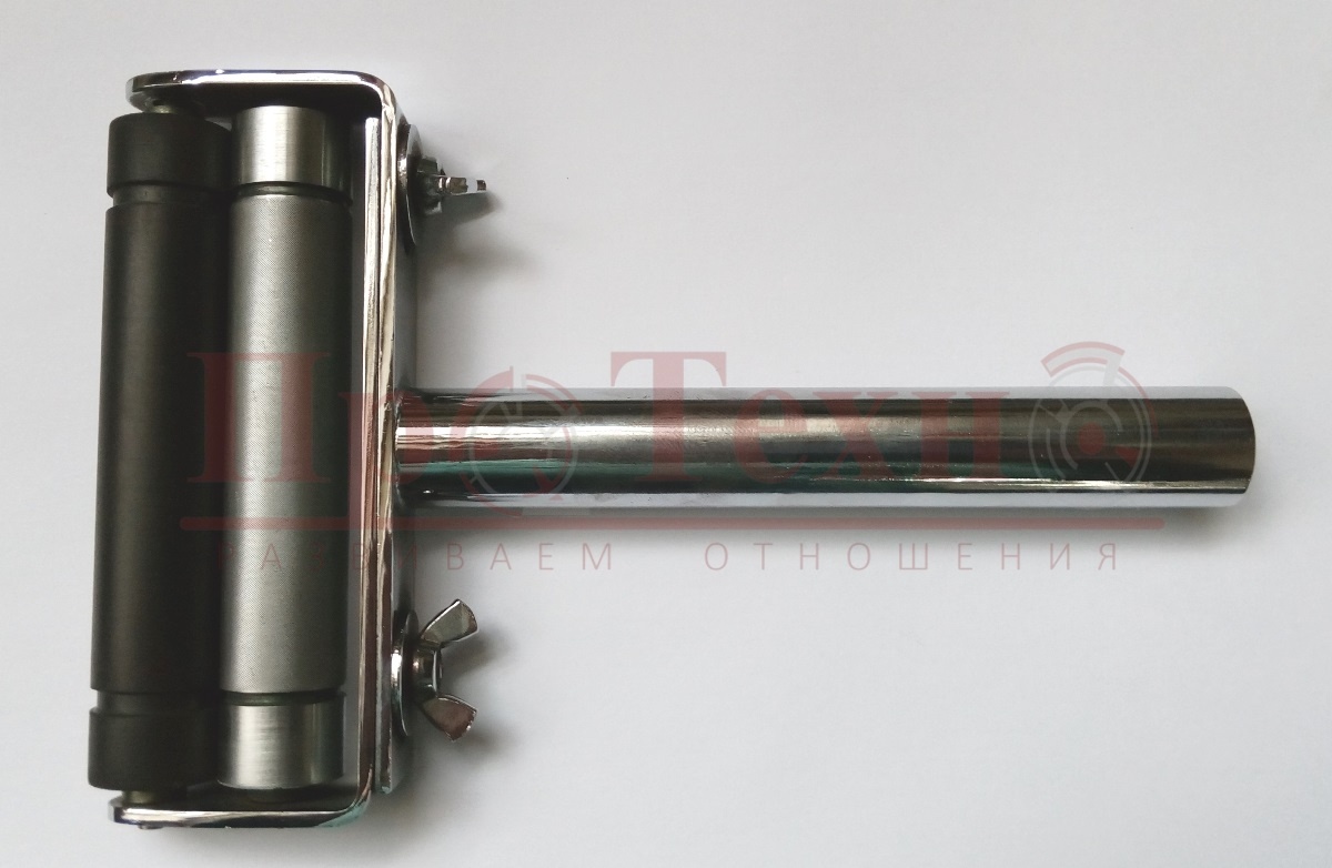

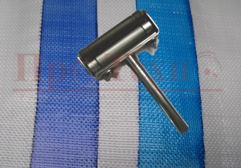

"ПроТехно" предлагает не дорогой и бюджетный вариант ручного пробопечатного станка для нанесения на любой печатный материал флексографских красок. Краскопробный станок
Данный станок позволяет легко и моментально получить пробные отпечатки оттисков и подобрать цвет краски, определить пигментацию или глянец. Надёжность и простота в использовании определяется простой конструкцией с двумя валиками
  • анилоксовый валик
  • резиновый валик (*резина стойкая к спиртовым краскам флексопечати)
Работают в паре, позволяя наносить лак или краску практические на любой материал. Данное устройство позволяет сделать простые и эффективные выкраски  и получить высококачественные пробы красок.
Пробопечатный ручной станок для краски
  • Простота в использовании;
  • Быстрый результат;
  • Нанесение водных и спиртовых красок;
  • Нанесение на бумагу, кашированную фольгу, полипропиленовую ткань;
Анилоксовый валик можно выбрать:
  • стандартные линиатуры: 65,85,100,120,140,160,200 лин/дюйм;
  • высоколиниатурные валики: 300, 350, 400 лин/дюйм;
