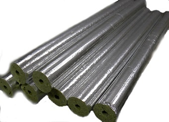

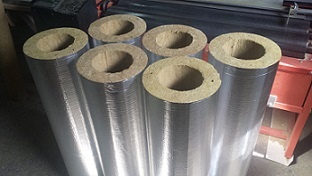

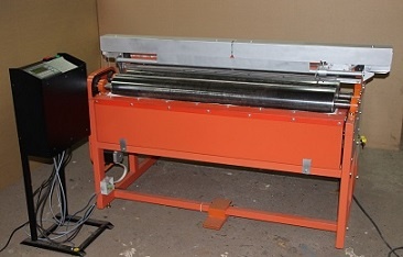

ООО «Лил Трейд»Станок предназначен для каширования цилиндров из минплиты или их сегментов олефолом (трехслойный материал на основе алюминиевой фольги, сетки и полиэтиленовой пленки). Привода станка выполнены на основе высокоточных шаговых двигателей повышенной мощности.
Станок предназначен для каширования минераловатных цилиндров или их сегментов олефолом (трехслойный материал на основе алюминиевой фольги, сетки и полиэтиленовой пленки). Привода станка выполнены на основе высокоточных шаговых двигателей повышенной мощности.
Станок выпускается двух типов:
-Станок для кашировки цилиндров с программным управлением
-Станок для кашировки цилиндров с ручным управлением
Технические характеристики:
- Длина кашируемого минераловатного цилиндра - до 1000мм.
- Диаметр кашируемого цилиндра - до 400 мм + сегменты (до 1200мм при кашировке на переднем нагревательном барабане)
- Скорость каширования нагретыми барабанами - 30-120 мм/сек.
- Габаритные размеры станка(ДхШхВ) - 900х1750х1000 мм.
- Масса станка - 290 кг.
- Напряжение питания - 380 В.
- Плавная регулировка вращения приводов - есть
