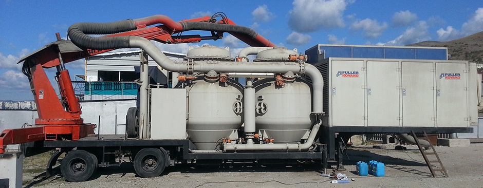

VAN AALST· Нидерланды (Голландия) 2000 г. Перегрузочное оборудование
Корабельная перегрузка цемента VAN AALST Dock Mobile 300 т/ч
Обновлено 19.05.2026 275218
Б/У Корабельная перегрузка цемента VAN AALST Dock Mobile 300 т/ч
Б/У Корабельный разгрузчик цемента VAN AALST Dock Mobile
Мы можем предложить б / у VAN AALST Dock Mobile Shipunloader.
Это разгрузчик пневматического типа, подходящий для разгрузки цемента и других порошкообразных материалов.
Номинальная мощность составляет 325 тонн в час, и он может разгружать суда размером до 27 000 т, или до 40000 т, с помощью вспомогательного блока в трюме.
Основные детали:
Б/У использованный пневматический цементный погрузчик Van Aalst
• Модель VASS / 27.000 / 325 / D
• Выпуск 2000 год
• Мобильный блок, установленный на радиальных шинах, самоходный с гидравлическими двигателями
• Вакуумные насосы и воздуходувки Aerzner, с дизельным приводом, 2 х 500 кВт MTU
• Воздушный компрессор Atlas Copco GA 15FF
• 180 кВА Scania Diesel Genset
• Номинальная производительность 325 т / ч
• Размер судна 27 000 тонн (до 40 000 тонн с помощью Bobcat)
• Всасывающий рычаг: 4 секции; 8.5 м / 11m / 10m / 6m;
Общая досягаемость: 35,5 м
• Heila Boom и гидравлика
• 4 гидравлических домкрата
• Система пылеудаления реактивного типа с картриджными фильтрами (все новые фильтрующие элементы в июле 2017 г.)
• Вес: около 130 тонн
• Габаритные размеры при транспортировке: 15 х 7 х 12 м
• При первоначальном обслуживании цемент доставлялся на 130 м к купольному хранилищу по 12-дюймовому трубопроводу.
• Находится в хорошем рабочем состоянии, капитальный ремонт июнь-август 2017 г.
Для ценового предложения пожалуйста, оставьте запрос на нашей почте.
