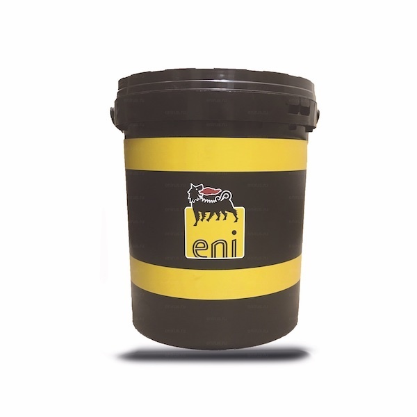

Agip/Eni· Италия Нефтепродукты, топливо, ГСМ
Смазка Eni grease mu ep 0
Обновлено 02.04.2024 276318
Eni Grease MU EP — это однородная литиевая смазка, содержащая EP-присадки. Смазка изготавливается с применением высококачественных минеральных базовых масел, высокотехнологичного пакета присадок и комплексного литиевого мыла в качестве загустителя. Различные сорта различаются по консистенции.
ХАРАКТЕРИСТИКИ (ТИПОВЫЕ ПОКАЗАТЕЛИ)
ХарактеристикиЕдиница измеренияЗначения
Класс NLGI0
Пенетрация1мм/10370
Температура каплепадения°C185
Вязкость при 40°Cмм²/с160
СВОЙСТВА И ЭКСПЛУАТАЦИОННЫЕ КАЧЕСТВА
  • Смазка ENI GREASE MU EP 0 прошла следующие эксплуатационные испытания: FAG FE 9 (DIN 51821-02) и SKF R2F при 120 ° C.
  • При испытании  противозадирных свойств по методу Тимкен  смазка ENI GREASE MU EP 0 показала результат 45 фунтов.
  • Наличие EP-присадок обеспечивает образование прочной липкой смазывающей плёнки, которая не нарушается и не перемещается даже при пульсирующих нагрузках, что предохраняет от прямого контакта металла с металлом. Универсальные характеристики Eni Grease MU EP позволяют применять её в широком диапазоне потребностей.
  • Хорошая физическая и химическая стабильность гарантирует, что качество смазки остается без изменений даже при тяжёлых механических нагрузках и высоких температурах. Смазка также имеет высокую сопротивляемость к окислению.
  • Высокая температура каплепадения позволяет использовать смазку в широком диапазоне температур. Благодаря хорошей прокачиваемости она может использоваться при низких температурах.
  • Eni Grease MU EP обеспечивает хорошую защиту от коррозии. Прочно прилипающая к металлу масляная плёнка не нарушается даже при сильной вибрации.
  • Смазка имеет отличные водоотталкивающие свойства, что позволяет использовать ее при высокой влажности и прямых контактах с водой.
  • eni Grease MU EP 0 особенно подходит для смазки закрытой стальной цилиндрической, конической и винтовой передачах, например, для редукторов, работающих при средних температурах и нагрузках или на любом оборудовании, где трудно применять масло, и смазка должна эксплуатироваться длительное время.
  • eni Grease MU EP 0 может использоваться также в централизованных системах смазки, установленных на промышленной технике, грузовиках, сельскохозяйственных машинах, промышленных установок и систем смазывания станков.
