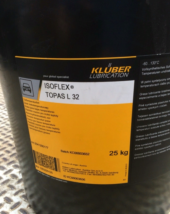

В связи с закрытием производства продается: Низкотемпературная смазка - Kluber Isoflex Topas L 32. 6 бочек по 25 кг. в наличии.
Возможна продажа на развес.
Kluber Isoflex Topas L 32 - синтетическая низкотемпературная консистентная смазка для контактов и переключателей, произведена на основе синтетического углеводородного масла и литиевого мыла.
Динамически легкая смазка для вставки контакта без усилий (небольшой пусковой момент и при низких температурах), обладает хорошей совместимостью с полимерами (нейтральна ко многим термопластам и дуропластам).
Также применяется в качестве долгоработающий смазки, специально для смазывания деталей, работающих при низких температурах и/или высокой скорости вращения, для смазки тросов стеклоподъемников и люков в крышах автомобилей, для смазки опорных поверхностей зубьев (для пар трения полимер/полимер и полимер/сталь, возможность небольших пусковых моментов).
Базовое масло/загуститель - синтетическое углеводородное масло, литий
Эксплуатационный диапазон температур* (°С) около: -60 до +130
Плотность при 20°С (гр/см3) DIN 51757 около: 0.86
Цвет: бежевый
Точка каплепадения DIN ISO 2176 (°С): >180
Рабочая пенетрация DIN ISO 2137 (0.1мм): 265 - 295
Вязкость базового масла DIN 51561 (мм2/с) при 40°С: 19
Вязкость базового масла DIN 51561 (мм2/с) при 100°С: 4.2
Условная динамическая вязкость, класс вязкости - очень легкая смазка/легкая смазка
Данные по эксплуатационным температурам представляют собой значения, которые ориентируются на строение смазочных материалов, а также на область применения и технологию использования. В зависимости от вида механико-динамической нагрузки смазочные материалы изменяют при различных температурах, давлении и продолжительности эксплуатации свою консистенцию, условную вязкость или вязкость. Эти изменения показателей могут повлиять на работу компонентов.
