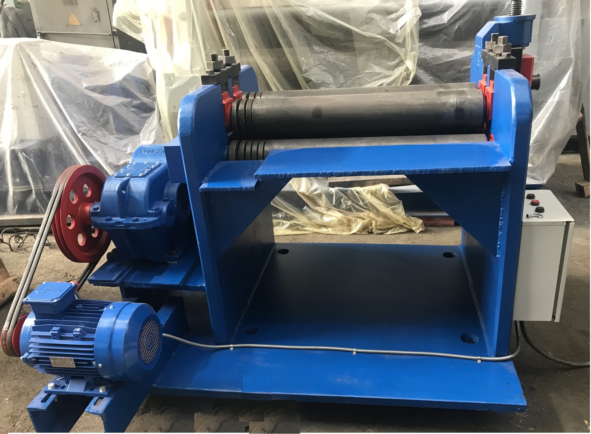

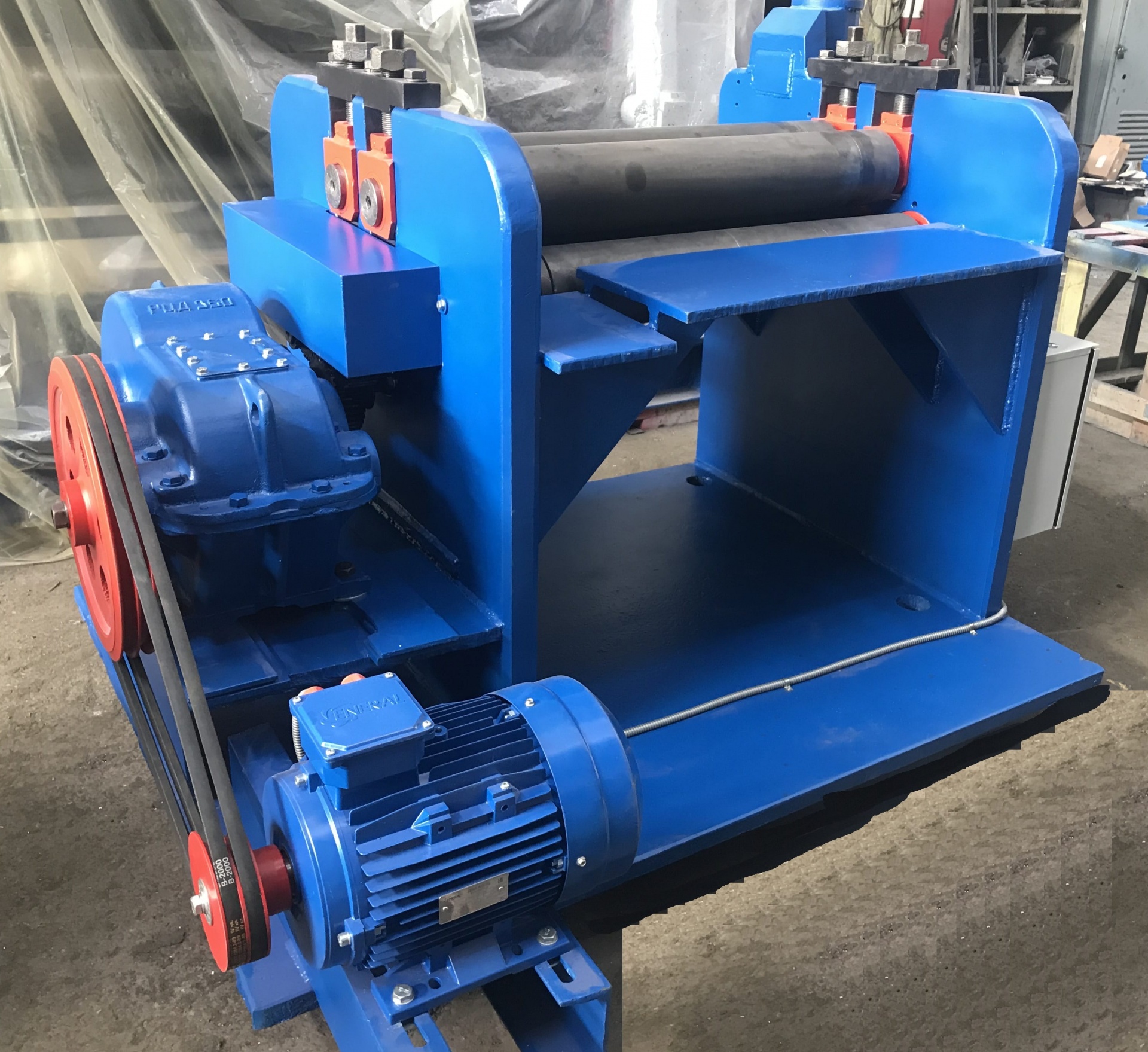

Продается листоправильная машина СПВ 5 , модернизация . Станок , предназначен для правки листа , полосы , проволоки , прутка , уголка . В наличии на складе . Документация . Разные комплектации ....
Продается сорто-листоправильная машина СПВ 5х1000

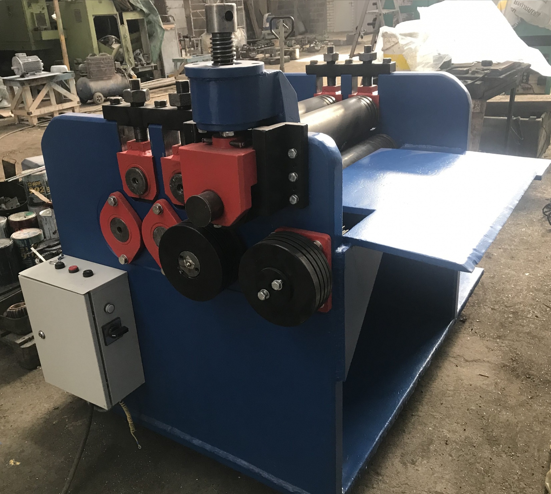

Возможности станка: позволяет править лист, пруток, проволоку, а так же оборудование позволяет производить гибочные работы за счет трех гибочных роликов .
Рабочие диапазоны:
Наибольшая ширина листа 800 мм
Полезная длина валков 1000 мм
Наименьшая толщина листа 1 мм
Наибольшая толщина листа при наибольшей ширине листа 12 мм
Наименьшая длина листа 280 мм
II Основные данные машины:
Количество валков 5 шт.
Количество правильных валков 5 шт.
Количество приводных правильных валков 3 шт
Число надстроечных правильных валков 2 шт.
Диаметр правильных валков 140 мм
Диаметр приводных правильных валков 140 мм
Количество гибочных роликов 3 шт
Мощность двигателя 11 кВт
III Габаритные данные машины:
Максимальная высота машины 1200 мм
Длина машины, включая двигатель 2000 мм
Ширина машины 1400 мм
Вес машины с опорной плитой 4000 кг
Станок для правки прутка , проволоки . Для рихтовки . Рихтовка . Сортоправильный станок . Для уголка . Правилка . Листоправильная . Станок для правки сортовых металлов . Выпрямитель . Выравниватель . Правильный . Станок для правки готовых изделий . Для выпрямления стального листа .
