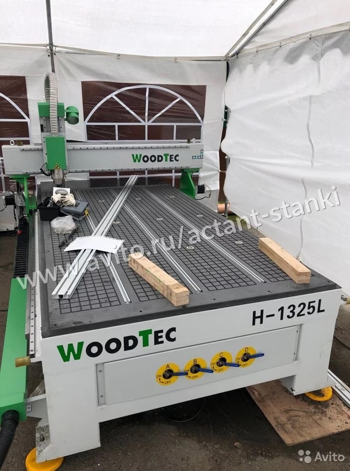

Станкофф.RUФрезерный станок с ЧПУ Woodtec H-1325L
Станок в наличии в Московской области, Ногинский р-н
В комплекте со станком идет пылеулавливающий агрегат 1 мешковый.
Основные характеристики
| Размеры зоны обработки X и Y, наибольшие, мм | 1300 х 2500 |
| Перемещение шпинделя по оси Z, мм | 170 |
| Система смены инструмента | Ручная (цанговый, фиксация гайкой) |
| Тип передачи по оси Z | ШВП |
| Тип передачи по оси X и Y | Косозубые рейки |
| Тип рабочего стола | Вакуумный и механический с «Т»- пазами крепления 4 зоны |
| Тип электродвигателей перемещения | шаговые |
| Скорость рабочего хода, м/мин | 0 – 10 |
| Скорость холостого хода, м/мин | 0 – 17 |
| Частота вращения шпинделя, об/мин | 0 – 24 000 |
| Мощность шпинделя, кВт | 3,2 |
| Тип охлаждения шпинделя | водяное |
| Тип цанги | ER20 |
| Посадочный диаметр инструмента, наибольший, мм | 12 |
| Напряжение, В | 380 |
| Частота тока, Гц | 50 |
| Общая установленная мощность, кВт | 6 |
| Габаритные размеры | |
| Длина, мм | 3000 |
| Ширина, мм | 1500 |
| Высота, мм | 1200 |
| Вес, кг | 1150 |
