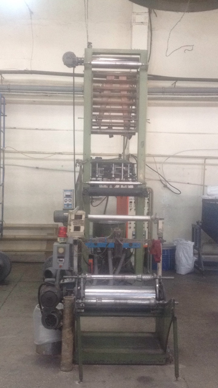

ип перминов с.а.| Модель | KMT-MINI |
| Материалы | ПНД,ПВД, ЛПВД |
| Толщина пленки, мм | H: 0.008-0.10 L: 0.015-0.20 |
| Ширина пленки, мм | 550 |
| Производительность, кг/час | H: 15-38 L: 15-45 |
| Экструдер | |
| Диаметр шнека / тип шнека | Ø40 |
| Отношение длины шнека к диаметру | 28:1, 30:1, 32:1 |
| Мощность нагрева, кВт | 6.6 |
| Автоматическое терморегулирование | 3 зоны |
| Вентилятор для охлаждения цилиндра, л.с. | 1/16 × 1 |
| Приводной электродвигатель, л.с. | Рег. скорость, 15 |
| Экструзионная головка | |
| Диаметр головки | H: Ø60/80 |
| Кольцевой зазор для подачи воздуха, мм | H: Ø120 |
| Мощность нагрева, кВт | H:4.6 |
| Автоматическое терморегулирование | 2 зоны |
| Охлаждающая воздуходувка, л.с. | 3 |
| Вытяжное устройство | |
| Вытяжной валик, мм | 660 |
| Рабочая ширина, мм | 550 |
| Двигатель для вытяжки, л.с. | Пер. ток, 1/2 |
| Скорость вытяжки, м/мин | 75 |
| Намоточное устройство | |
| Ширина валика, мм | 660 |
| Ширина намотки, мм | 550 |
| Намоточный двигатель, л.с. | Пост. ток, 1/2 |
| Размеры машины, см | |
