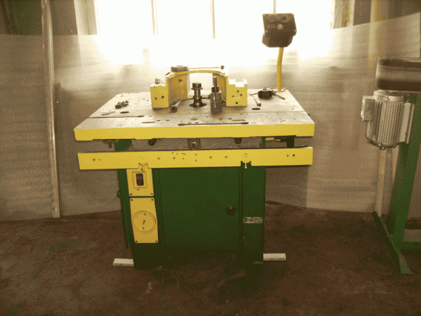

Фрезерный станок с шипорезной кареткой ФСШ-1А
Обновлено 17.11.2026 2780
Предназначен для выполнения разнообразных фрезерных работ по дереву по направляющим линейкам с ручной подачей ( изготовление вагонки, половой доски, плинтуса, наличника, филенки и других погонажных изделий), зарезки простых шипов с помощью шипорезной каретки и криволинейного фрезерования по шаблону с ручной подачей.
Станок собран на цельно литой виброустойчивой чугунной станине, внутри которой установлен высокоскоростной шпиндельный узел с механизмом подъёма и приводом от двухскоростного электродвигателя. На станине установлен литой чугунный стол с шипорезной кареткой. На столе крепятся верхняя опора шпинделя, ограждение фрезы с регулируемыми направляющими линейками и патрубком для стружкоотсоса. Шипорезная каретка имеет поворотную линейку с эксцентриковым прижимом. Дополнительно станок может комплектоваться автоматическим подающим устройством (автоподатчиком), который легко монтируется на стол станка.
Технические характеристики:
Толщина обрабатываемой заготовки, мах, мм            100
Размеры стола (длина х ширина), мм               1000х800
Вертикальное относительное перемещение шпинд., мах, мм         100
Размер внутреннего конуса Морзе шпинделя            4
Частота вращения шпинделя, об/мин              3000;4500;6000;9000
Ширина заготовки, устанавливаемой на шипорезной каретке
 при глубине шипа 100 мм, мах, мм    700
Диаметр шпиндельной насадки, мм32
Диаметр режущего инструмента
 при частоте вращения 3000/ 9000 об/мин., мм           не более 250/ 70
Ход шипорезной каретки, мм               926
Высота стола над уровнем пола, мм  860
Мощность электродвигателя шпинделя, кВт               4,2 / 5,3
Частота вращения электродвигателя, об/мин             1440/ 2870
Габаритные размеры, мм        1000х1110х1270
Масса станка, кг             810
