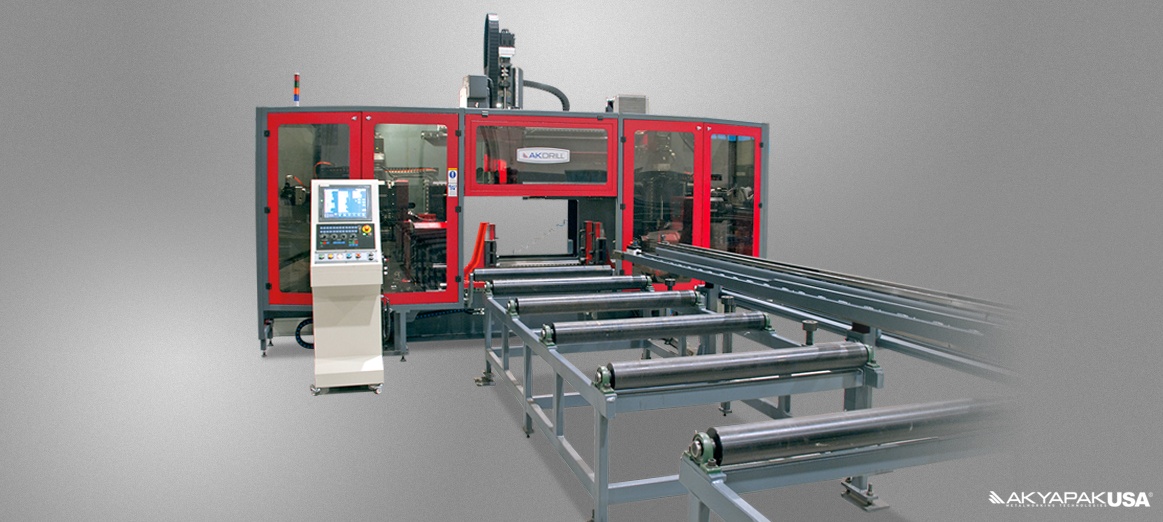

Линия сверления двутавровых балок 3 ADM / 3 шпинделя
Обновлено 25.10.2026 279155
  • 10-осевая трехшпиндельная буровая линия с ЧПУ
    Благодаря 3 независимым серво-шпиндельным блокам на моделях 3 ADM профиль можно просверлить с трех сторон одновременно. Для каждого шпинделя имеется система автоматической смены инструмента с магазином на 4 позиции.
    AKYAPAK, являясь одним из лидеров отрасли, демонстрирует свои передовые технологические решения в сверлении металлоконструкций, осуществляя поставки такого оборудования из Турции по всему миру. AKYAPAK выпустил серии сверлильных станков с ЧПУ с сервомотором - 3 ADM под специальным брендом - AKDRILL.
    Сверлильные станки ADM, под брендом AKDRILL обеспечивают высокопроизводительные решения в производстве стальных конструкций, строительстве мостов, верфей и различных областях строительной отрасли. Серия ADM имеет возможность сверления отверстий со стандартным диаметром 10-40 мм или более в H, I и U профилях или угловых балках.
    Сверлильные станки серии ADM могут состоять из одного, двух или трех независимых шпинделей. Модель 1 ADM, оснащенная одним шпинделем, имеет возможность сверлить профиль с трех сторон под прямым углом, вращая заготовку на + 90 / -90 градусов. Модель 3ADM, с тремя шпинделями, имеет возможность сверления, маркировки, фрезеровки, зенкования и нарезания резьбы на профиле одновременно и независимо с трех сторон, с автоматической системой смены инструмента. Перенастройка системы на нулевую отметку и установка на следующую позицию сверления выполняются автоматически с помощью ЧПУ.
    Сверлильные станки серии ADM, оснащенные компонентами передовых мировых брендов, такими как Mitsubishi и Siemens, демонстрируют выдающееся качество и надежность, в том числе благодаря сильной послепродажной поддержке от сервисной службы Akyapak.
    Профиль может обрабатываться без продвижения балки на длину в 500 мм. Например, если диаметр отверстий составляет 10 мм, а расстояния между отверстиями - 40 мм, шпиндель способен просверлить 12 отверстий без перемещения балки, а это означает, что вы можете сэкономить много времени в ходе операции.
    И это означает очень большую экономию времени. Также, еще одно преимущество системы 3 ADM - это нанесение разметки на 3-х поверхностях (опционально). 3-осевая маркировка также доступна в качестве опции.
    Процесс выглядит следующим образом: материал для сверления (двутавр, уголок и пр. профиль) помещается на подающий конвейер. Заготовка, удерживаемая подающим устройством, перемещается в участок сверления, а лазерная система выставляет автоматически задает ему начальную позицию.
    Затем, подающее устройство перемещает обработанную балку на ленточную пилу (опционально). Распил производится на любую, заданную длину и угол (-45 / + 60 "). Готовые заготовки, после операций сверления и резки помещаются на выходной конвейер.
  • Панель управления: Mitsubishi
  • Сверлильный блок - вертикальный - 1 шт
  • Сверлильный блок - горизонтальный - 2 шт
  • Диаметр сверления: 10-40 мм
  • Скорость вращения шпинделя - бесступенчатая: 50-3000 д / мин.
  • Мощность привода на ось: 22 кВт / 140 Нм
  • Крутящий момент шпинделя: 280 Нм
  • Система перемещения: ШВП / гайки с предварительным натягом
  • Автоматическая система смены инструмента: для каждого шпинделя на 4 инструмента
  • Стол подачи с подающими каретками, контролируется с ЧПУ: 12 м
  • Стол выходной с моторизованными валками: 12 м
  • Центральная смазка для линейных направляющих: СТАНДАРТ
  • Система охлаждения инструмента: MQL (масляный туман)
  • Нагрузка: 600 кг/м
  • Инструмент для нарезания резьбы для всех трех осей (опция): M10 - M24 (со специальным набором)
  • Ширина балки макс-мин с поддержкой снизу: 1200 / 1500 / 1750-200 мм
  • Высота балки макс-мин 500 / 600 / 600-80 мм
  • Отверстие вала для шпиндельной головки: BT 40 (с увеличенным отверстием для охлаждения)
  • Движение заготовки: сервомотор + планетарный редуктор
  • Автоматическое измерение поперечного сечения: СТАНДАРТ
  • Интегрированное управление с ленточной пилой: ОПЦИОНАЛЬНО
  • Вес: 13000 кг
  • Размеры машины: 2400 x 7000 x 3200 мм
  • Маркировка барабанного типа: ОПЦИОНАЛЬНО
  • Инструмент скрайбер: с каждой стороны
  • Конвейер для сбора стружки: СТАНДАРТ
