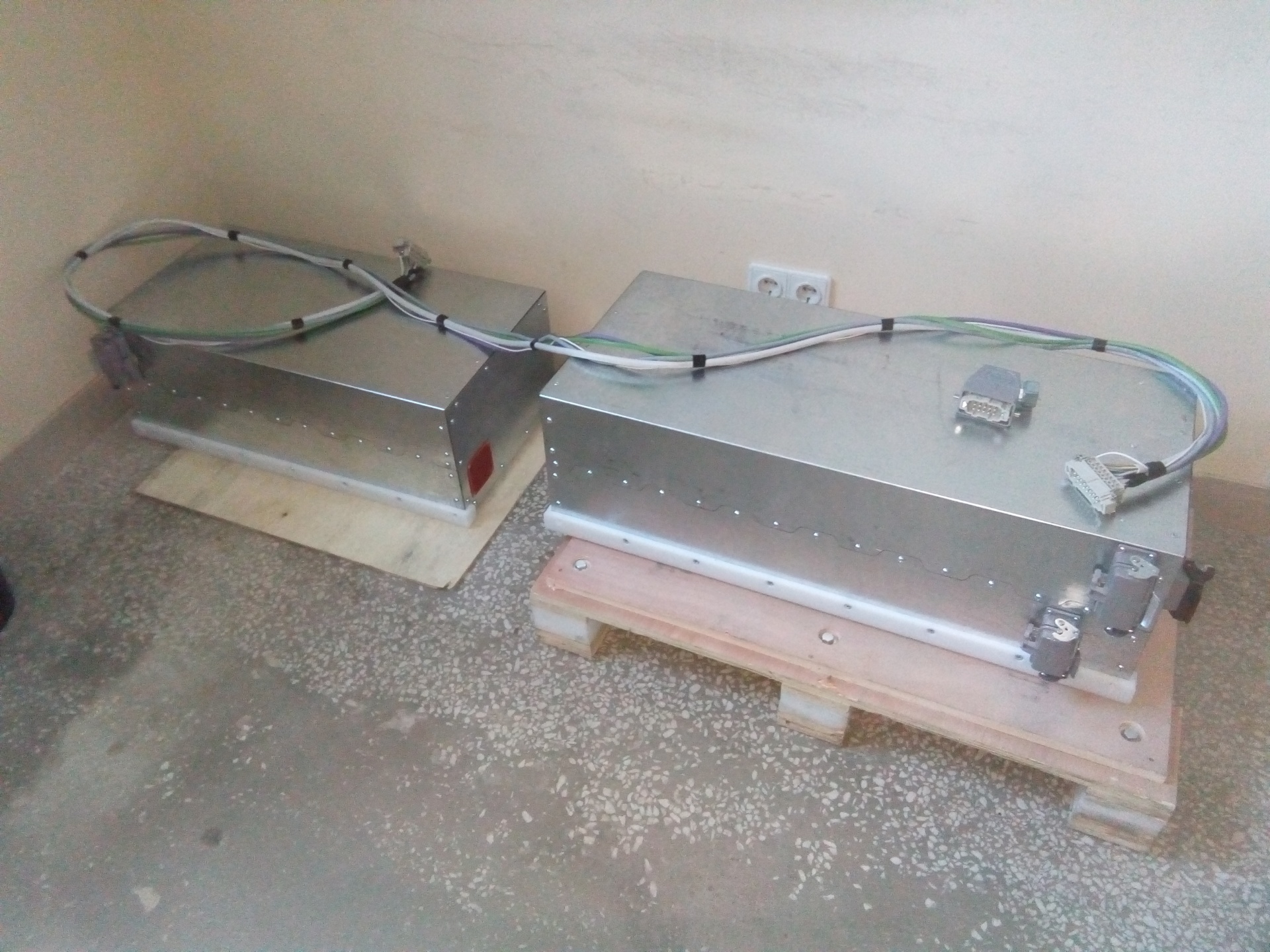

аккумуляторные li-ion батареи на базе ячеек li-on, lifepo4:
Напряжение питания: 316В (от 250 до​ ​ 370В)
Ряд емкостей: 2,5А*ч, 5А*ч, 7,5А*ч, 10А*ч (Аналог ряду емкостей батарей на 48В: 16А*ч, 32А*ч, 48А*ч,64А*ч)
Назначение: роботизированные транспортные платформы малой мощности, роботы, электротележки малой грузоподъемности, электротранспорт.
Преимущество:
  1. Высокое напряжение позволяет использовать стандартные компоненты электрики-частотники, моторы, AC-DC блоки питания в Вашем устройстве.
  2. Меньшие потери ввиду более низких токов нагрузки.
  3. Меньший нагрев, соответственно п.2
  4. Больший ресурс, соответственно п.3
  5. Благодаря разработанному конструктиву, батарея ремонтопригодна, что позволяет менять вышедшие из строя ячейки батареи.
  6. Все батареи имеют встроенное зарядное устройство, питающееся от внешней однофазной сети 220В!
  7. Все батареи выпускаются согласно защите IP68
  8. В качестве аксессуара разработано встраиваемое в ваше устройство шасси с ответным разъемом, что позволяет легко вставлять/удалять батарею из вашего устройства.
  9. Батареи снабжены контроллером, позволяющим индицировать напряжение и ток нагрузки батареи.
  10. Диагностика батареи возможна путем подключения внешнего ПК через стандартный USB-разъем, с помощью поставляемого вместе с батареей приложения.
  11. Корпус батареи имеет два варианта исполнения-бюджетный (оцинкованная сталь) и ​ коррозионно-стойкий (шлифованная сталь А316).
