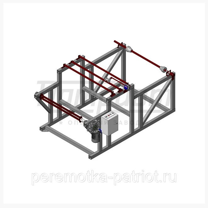

Станок предназначен для перемотки рулонных гидро-пароизоляционных материалов. Имеет в комплектации длиномер с коэффициентом коррекции.
ООО «Счетчик»Станок СПРМ-М4-П - увеличенная и усиленная версия приводного станка для перемотки рулонных материалов . Данный перемоточный станок позволяет осуществлять размотку рулонов диаметром до 1200 мм с картонной шпули диаметром 55...79 мм с последующей намоткой на складную рамку или на картонную шпулю. Максимальная ширина перематываемого материала может доходить до 2500 мм.
Станок СПРМ-М4-П применяется для мерной перемотки (отмотки, размотки) ткани, плёнки, спанбонда, нетканого материала, кожзама, стеклоткани и прочих рулонных материалов.
Станок для перемотки рулонов типа СПРМ-М4-П имеет электро-механический привод с управлением от преобразователя частоты, обеспечивающего плавные разгон, торможение и регулировку скорости. Также в станке реализована функция предварительной установки мерной длины отмотки, по достижению которой станок самостоятельно останавливается и выдаёт звуковой сигнал.
Все отмоточные станки для рулонных материалов производства Опытного завода "Патриот" комплектуются высокоточным измерителем длины МИД РМ на базе инкрементного энкодера с высокоточным калиброванным мерным колесом (Autonics, Ю.Корея) и , позволяющим измерять длину материала с точностью до 1 мм.
Рама станка имеет разборную конструкцию, что позволяет экономить на доставке и хранении.
