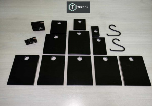

ТД-115 Грузы предварительного натяженияГрузы предназначены для испытаний текстильных материалов на определение разрывной нагрузки и удлинений в соответствии с ГОСТ 3813-72.Всегда рады Вашему...

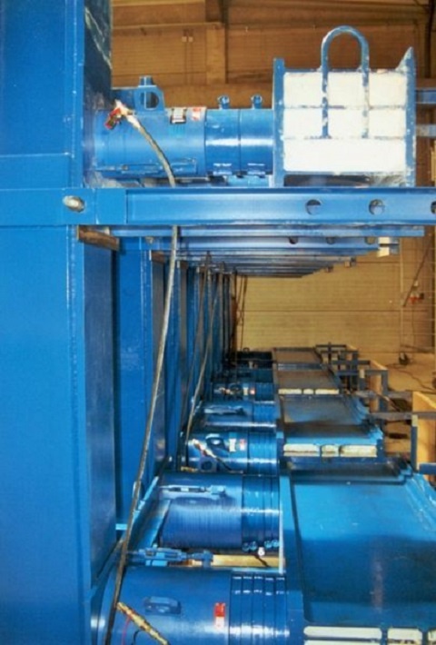

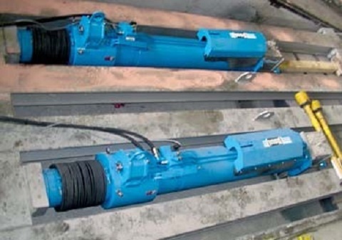

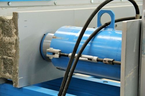

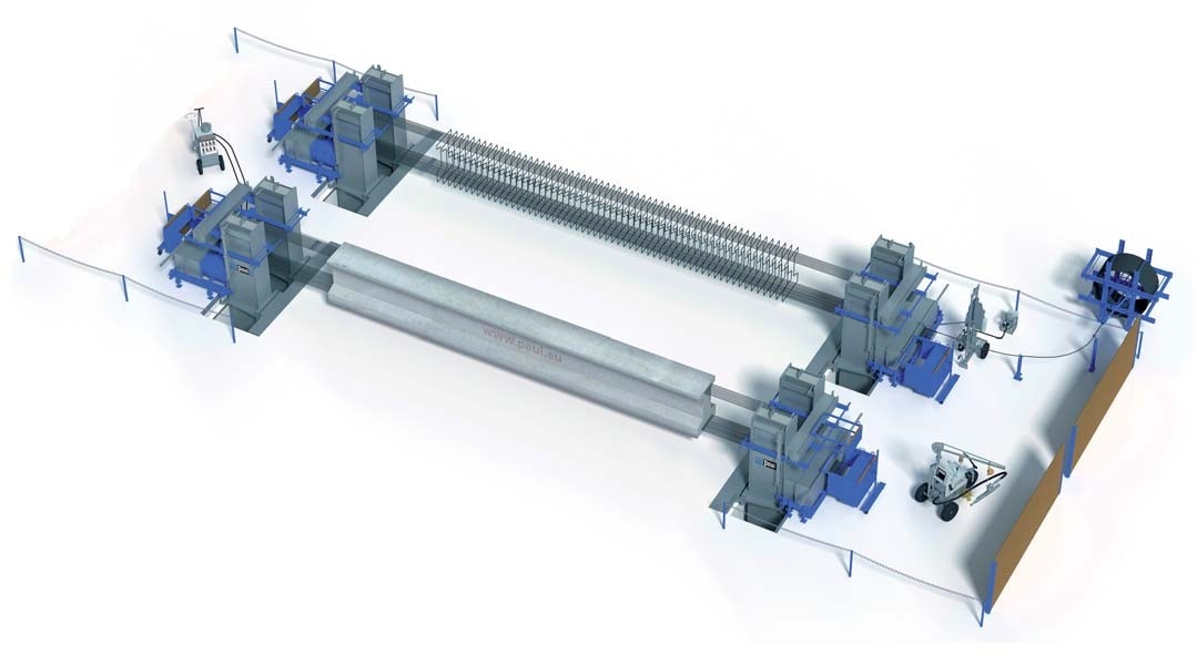

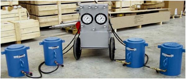

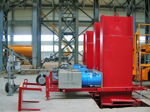

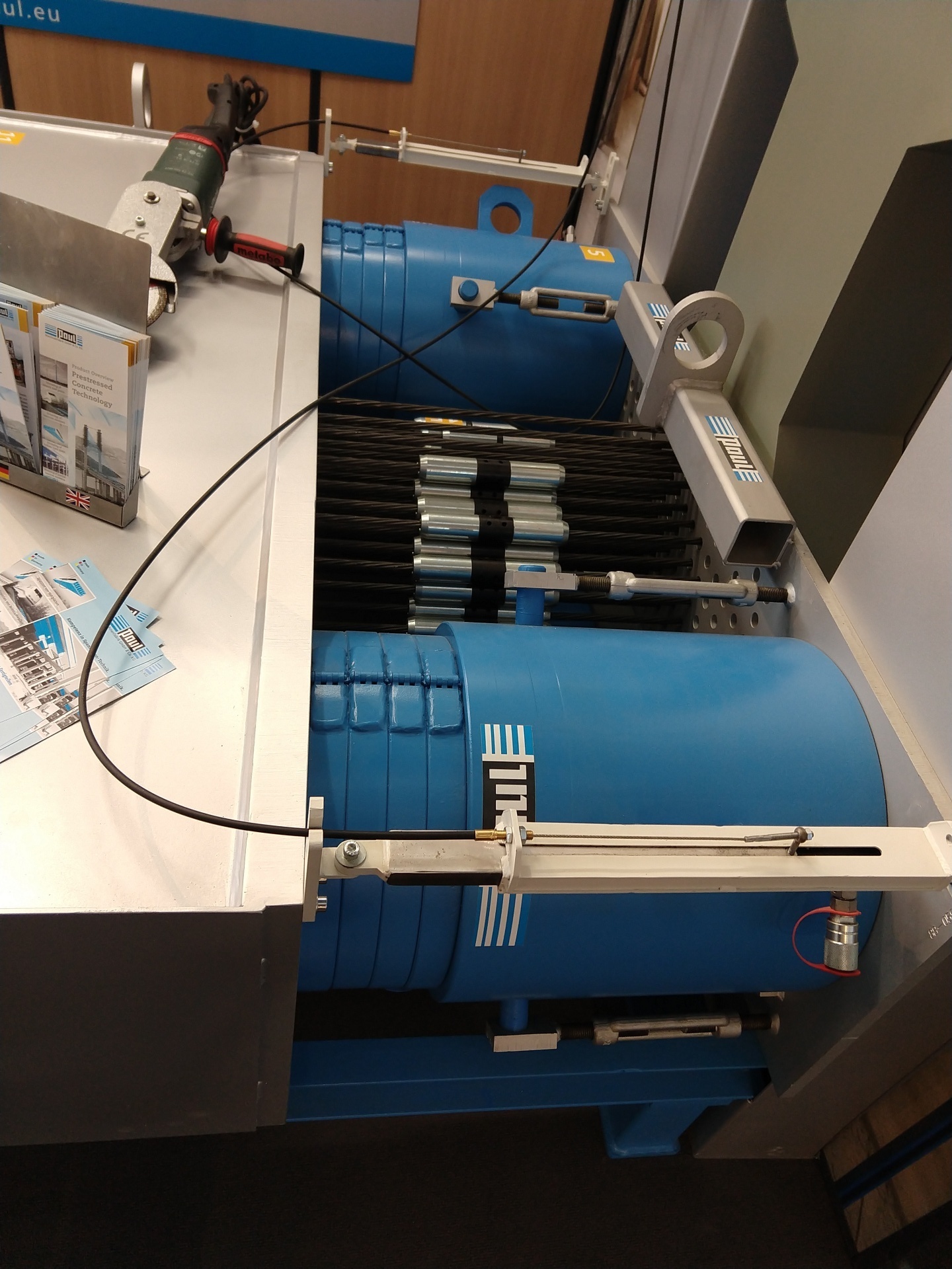

Системы снятия предварительного напряжения входят в состав технологических линий. Их назначение - плавное снятие напряжения с технологического стенда, которое выполняется с пассивной стороны формовочной линии. Обязательными элементами системы снятия предварительного напряжения являются оснащенные опорными кольцами синхронизированные гидроцилиндры. В действие цилиндры приводятся с помощью управляющей гидростанции.
Как правило, оборудование снятия напряжения PAUL, изначально интегрируется в силовую конструкцию формовочного стенда. Эта конструкция также изготавливается и монтируется компанией PAUL. Системы снятия предварительного напряжения могут быть также установлены и синхронизированы на технологических линиях других конструкций.

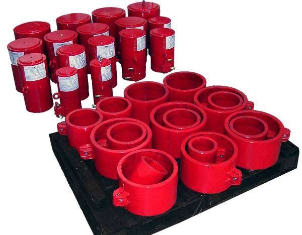

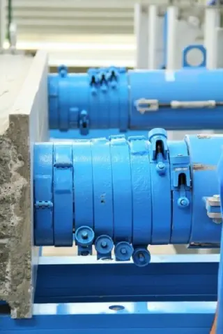

В зависимости от типа формовочного стенда, компанией PAUL поставляются синхронизированные цилиндры различной силы: от 200 до 10000 кН, и ходом поршня до 400 мм.

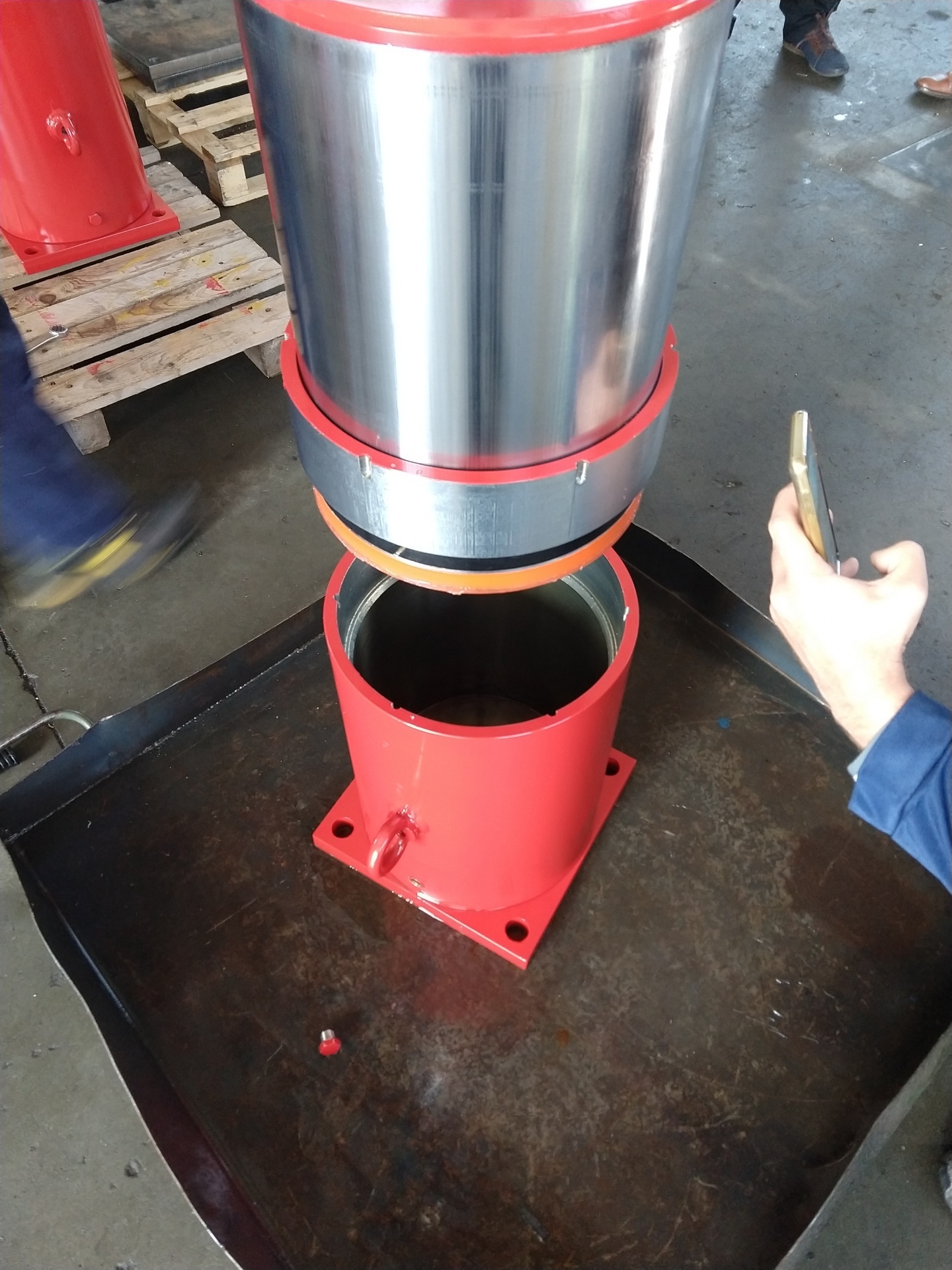

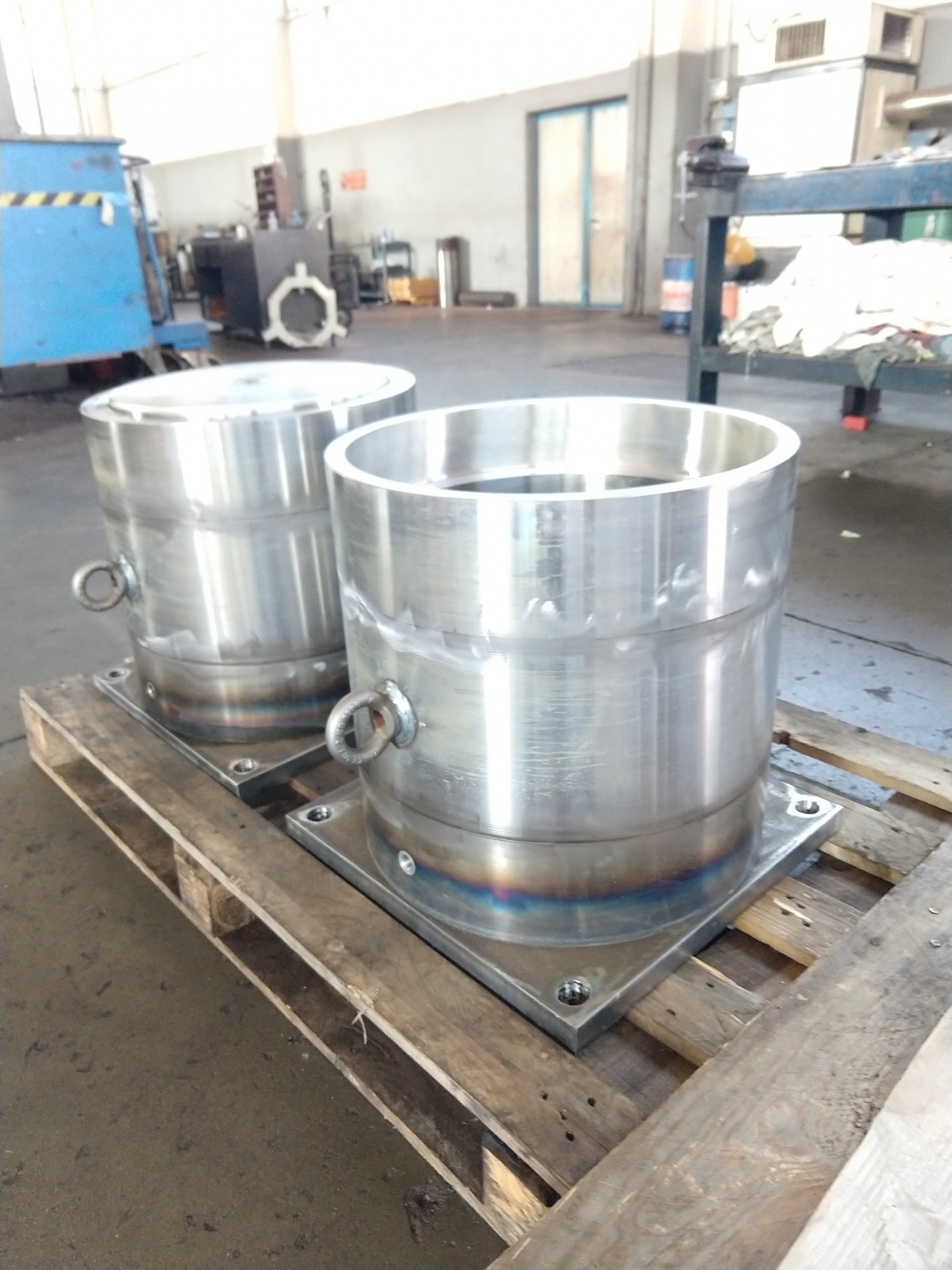

Для изготовления корпуса и днища стационарного гидроцилиндра одностороннего действия обычно используется единая заготовка (чан). Поверхность поршней проходит двойную обработку: изначально осуществляется высокого качества механическая обработка, а затем термическая, обеспечивающая жесткость 60-65 HRc. Процесс изготовления завершается хромированием.
