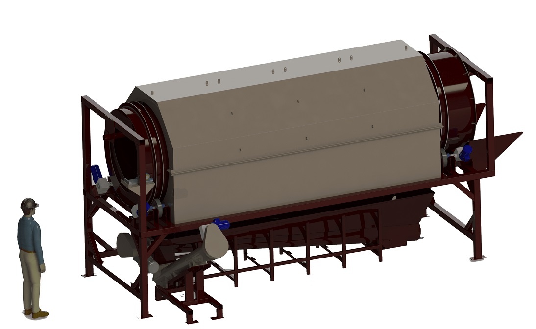

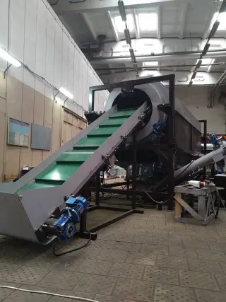

В продаже моющий грохот для твердых видов пластика. Основным назначением является уменьшение количества находящихся на поверхности перерабатываемого полимера абразивных частиц (песок), а также других инородных включений размером до 50 мм (мелкие камни, болты, гайки и т.п.) применяется Моющий грохот. Отлично подходит для переработки ПЭТ (особенно "полигонки"), НЕ подходит для работы с пленочными и нитевидными материалами.
Устройство и принцип работы:

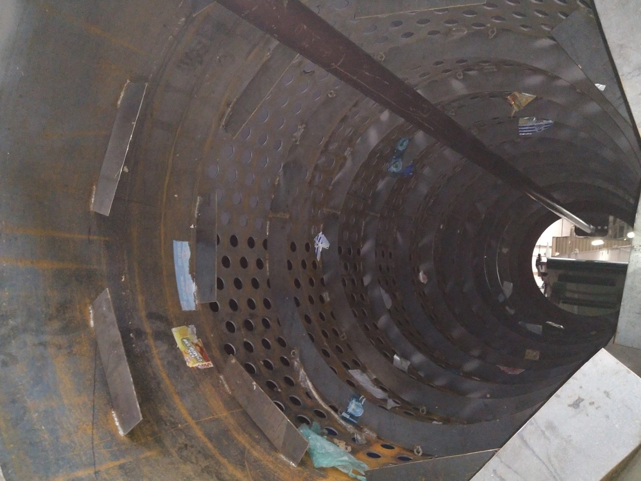

Основным рабочим органом грохота является цилиндр длиной 5500 мм диаметром 1500 мм, вращающийся в закрытом корпусе. Стенки рабочего цилиндра снабжены большим количеством отверстий, диаметром 50 мм. С внутренней стороны, цилиндр оснащен лопатками, которые выполняют транспортировочную функцию. Внутри рабочей зоны Грохота размещена рампа, через которую на перерабатываемый материл подается вода. В процессе работы, через загрузочное окно, устройство подаются перерабатываемые пластиковые отходы. Они попадают во вращающийся цилиндр, подхватываются лопатками, постоянно переворачиваются ими, чтобы вода омывала их со всех сторон, и постепенно продвигаются в сторону зоны выгрузки. В процессе продвижения с материала интенсивно смываются загрязнения, направленными на него сверху струями воды. Присутствующие между пластиковыми отходами инородные включения проваливаются в отверстия в корпусе цилиндра и таким образом отделяются от материала.
Технические характеристики
  • Мощность основного двигателя 15кВт
  • Мощность двигателя горизонтального шнека 3кВт
  • Мощность двигателя диагонального шнека 3кВт
  • Мощность насоса 1,5кВт
  • Диаметр рабочего цилиндра 1500мм
  • Размер ячеек барабана (посередине) 50мм
  • Габариты, ШхДxВ 6870х2235х2490мм
  • Масса, кг 4500
  • Энергопотребление установленное 22,5кВт
  • Энергопотребление фактическое (примерное) 15,5кВт
