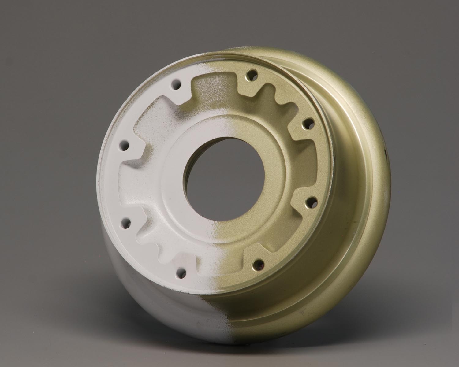

Как материал для абразивоструйного бластинга, пластиковая абразивная дробь «COROBLAST»отличается минимальной агрессивностью, не повреждает поверхность, имеет низкое пылеобразование,...

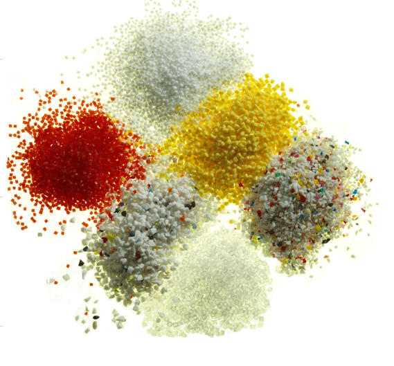

Stetco| «ВТ» - гранулы поликарбонатные Фракции от 0,38 мм до 2,03 мм Твердость по Барколу 70-74 | Удаление заусенцев с изделий из резины, пластмасс и алюминия | |
| «CG» - гранулы поликарбонатные, цилиндрические Фракции от 0,38 мм до 4,48 мм Твердость по Барколу 70-74 | Удаление облоя с изделий из резины, силикона и пластмасс в среде жидкого азота. | |

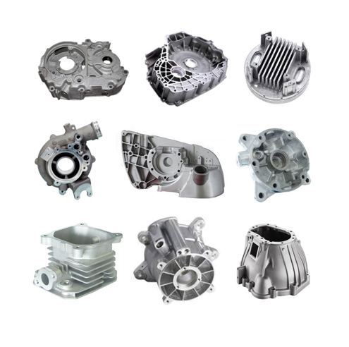

| «PC» - гранулы поликарбонатные Фракции от 0,50 мм до 2,15 мм | Удаление заусенцев с отливок из цинка и алюминия Удаление облоя с изделий из реактопластов | |
| «PA» - гранулы полиамидные Фракции от 0,50 мм до 3,08 мм | Удаление заусенцев с отливок из цинка и алюминия Удаление облоя с изделий из реактопластов | |

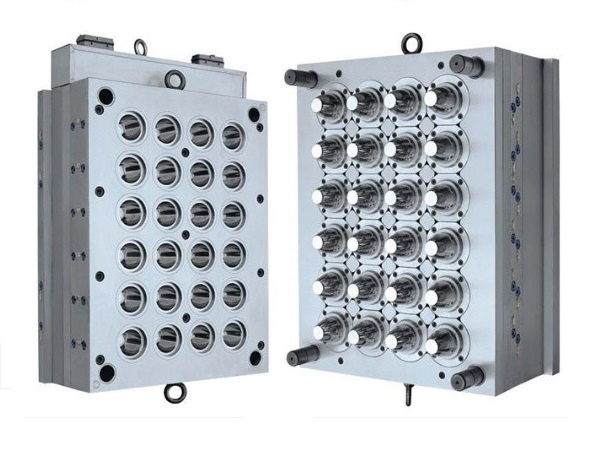

| «EG» - гранулы из ненасыщенной полиэфирной смолы Фракции от 0,15 мм до 1,68 мм Твердость Баркол 34-42 Твердость Моос - 3 | Очистка алюминиевых пресс-форм и оснастки. Очистка электронных компонентов, разъемов и коннекторов | |

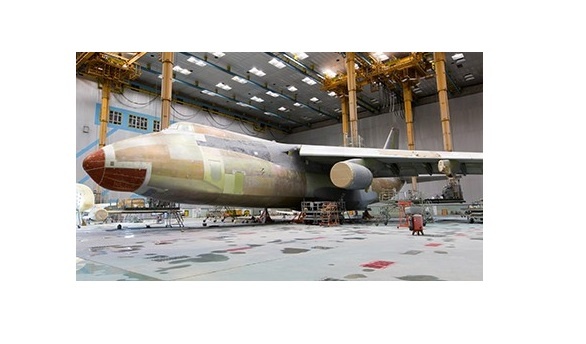

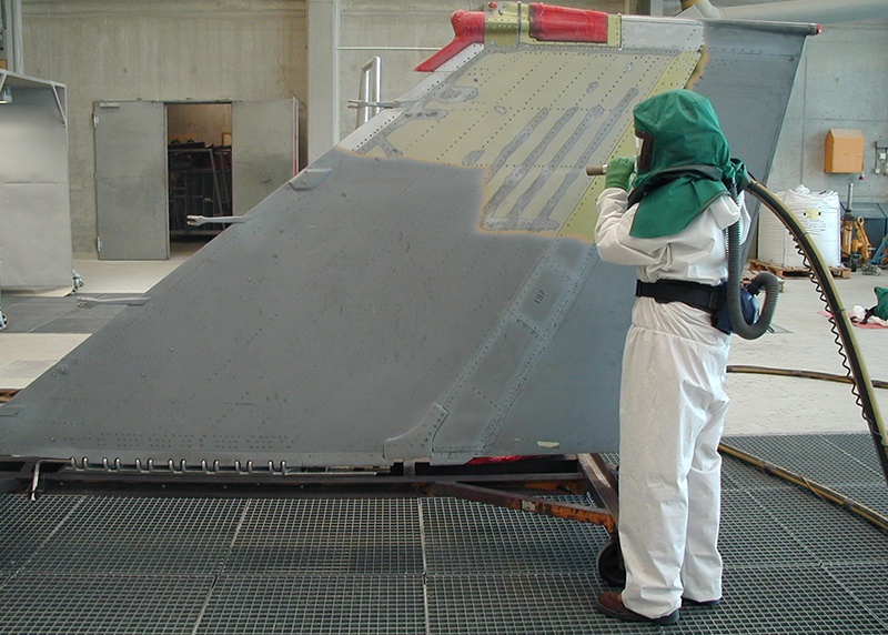

| «АС» - гранулы акриловые термопластичные Фракции от 0,15 мм до 1,68 мм Твердость Баркол 46-54 Твердость Моос – 3.5 | Очистка стальных и алюминиевых пресс-форм. Авиационные компоненты (колеса, элементы тормозной системы, шасси и т. д.), удаление заусенцев из термопластичных деталей и электронных компонентов, стекловолоконных покрытий. | |
| «МВ» - гранулы из амино-альдегидной смолы Фракция: от 0.25 / 0.15 до 1.68 / 1.19 мм Твердость Баркол 54-62 Твердость Моос – 3.5 | Очистка стальных пресс-форм, снятие заусенцев с алюминиевых и цинковых отливок, удаление заусенцев и обработка компонентов в электронике, удаление порошковой краски, удаление автомобильной краски, обработка корпусов яхт, катеров и лодок. | |
| МС – гранулы из меламиновой смолы Фракция: от 0.25 / 0.15 до 1.68 / 1.19 мм Твердость Баркол 64-72 Твердость Моос – 4 | Очистка стальных и хромированных пресс-форм от остатков резины и пластмасс, очистка шнеков ТПА, экструдеров и экструзионной оснастки от нагара, удаление краски и очистка покрытий на наземных транспортных средствах |

Компания Stetco как эксклюзивный дистрибьютор Maxi-Blast Inc. (США), имеет возможность поставить пластиковые гранулы (дробь) для мягкого бластинга серии АС, МВ, МС, ВТ, CG.Пластиковая дробь...
