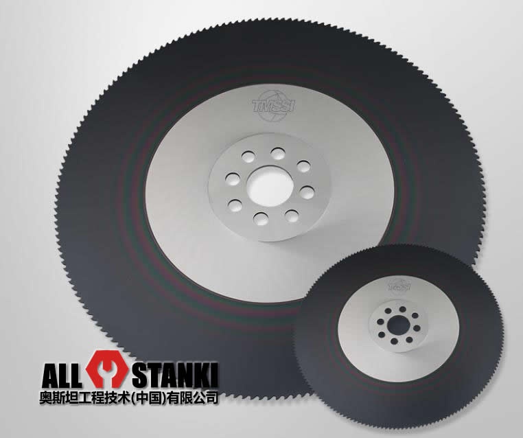

Пилы для холодной резки подразделяются на: пилы для холодной резки быстрорежущей стали (HSS) и пилы из зубчатого сплава TCT
Пила для холодной резки высокоскоростной стали (HSS): материал пильного диска из быстрорежущей стали в основном M2, M35, общая скорость пиления составляет 10-150 м / с, в зависимости от материала и технических характеристик заготовки. ; Высокоскоростное ножовочное полотно с покрытием, скорость резки до 250 м / мин. Подача зубьев пильного диска составляет 0,03-0,15 мм / зуб, в зависимости от мощности, крутящего момента и качества пильного оборудования. Характеристики пильного полотна: 50-650 мм; твердость пильного полотна HRC 65; пильное полотно можно шлифовать, в зависимости от размера обрабатываемой детали, обычно в 15-20 раз. Срок службы режущего полотна составляет 0,3-1 кв. Метра (площадь торцевой поверхности режущей заготовки).

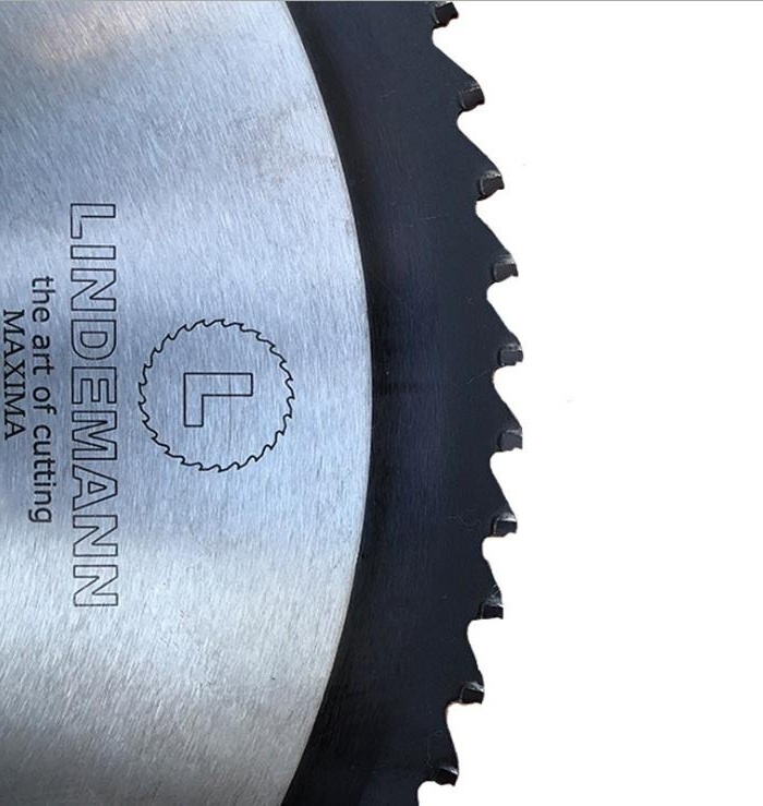

Индивидуально подобранная под каждую задачу отрезки геометрия, а также специальные операции при производстве инструмента Blecher, гарантируют высокую производительность и длительный срок службы дисковых пил с твердосплавным зубом.
Пила дисковая с режущим зубом из твёрдого сплава для трубного электросварного производства

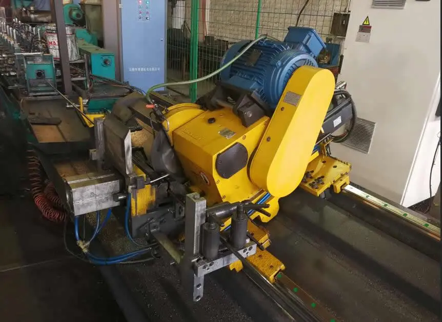

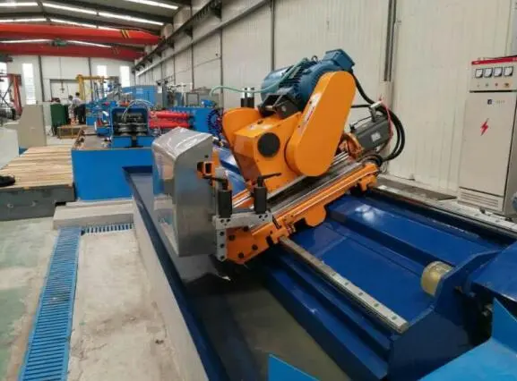

Специальный инструмент ЛЕТУЧАЯ ПИЛА, рекомендуемый для трубных производств, для отрезки электросварных труб с ярко выраженным или плохо удалённым гратом к летучему отрезному устройству, включаемому в состав установки по производству сварных труб для резки непрерывной трубы.

Применение: ЛЕТУЧАЯ ПИЛА для трубного электросварного производства.
