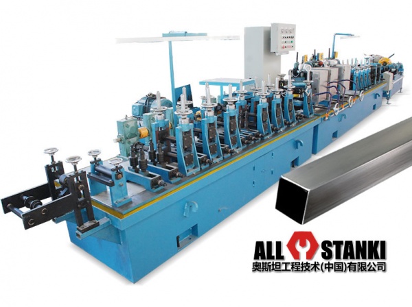

ALLSTAN (China) Group Limited предлагаем трубосварочный стан ТЭСА для изготовления круглых, квадратных и прямоугольных профильных труб, Оборудование для производства стальных труб. Линии по производству стальных труб изготавливаются и комплектуются. сварные трубы производство. сварка труб. технология производства труб
Производительность производства электросварных труб
Прямошовная сварная труба изготавливаются на линиях холодной прокатки труб роликами, путем последовательного формования плоской ленты в трубу. Для сварки шва, заготовка разогревается электрическим током в индукционной катушке, сжимается прижимными роликами и сваривается.
 Круглые трубы8мм-20мм, Толщина: 0.5мм-1.5мм
 Квадратные трубы10мм×10мм -15мм×15мм
 Длина6м-12м, Допуск: ±3мм
 Скорость производства20-120 м/мин
 Продуктивность линии10,000 Тонн/год
Установочные Характеристики линии по производству электросварных труб
Энергический расход главной машины50 kw, 50 кВт
Требуемые размеры помещения40м(длина) ×3.8м (ширина)
Количество обслуживающего персонала2-4 рабочих
Сырье для производства электросварных труб
в производстве применялась низколегированная или углеродистая сталь, Это и листы стали с толщиной не более 5 см, или стальная лента, имеющая разнообразную толщину и свернутая в рулоны
 С рулонной стальюGB/T 700: Q235B(ASTM: GR·D(σs 230) / JIS: SS400)
 Ширина ленты36MM-120мм, Толщина: 0.5MM-1.5мм
 Внутренний диаметр450-520мм
 Внешний диаметрМаксимум 1200мм
 Вес максимальный1.0-1.5Т
ВОЗМОЖНО ИЗМЕНЕНИЕ ОТДЕЛЬНЫХ ПАРАМЕТРОВ ЛИНИИ ПО СОГЛАСОВАНИЮ С ЗАКАЗЧИКОМ.
  ОСНОВНЫЕ УЗЛЫ И АГРЕГАТЫ ПРОИЗВОДСТВЕННОЙ ЛИНИИ:
  • Разматывающее устройство для стальной ленты
  • Узел разрезания ленты и стыковой сварки
  • Накопитель
  • Формующее устройство
  • Валковая система узла формовки
  • Шовонаправляющее устройство
  • Аппарат высокочастотной индукционной сварки
  • Продвижная роликовая система
  • Узел удаления грата
  • Водная система охлаждения
  • Калибровочный узел
  • Роликовая система правки
  • Устройство для замера скорости производства
  • Узел правки труб
  • Автоматическая "летучая фреза" с ЧПУ
  • Выпускной рольганг
  • Система управления
  • Модуль высокочастотной сварки

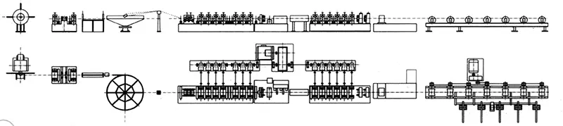

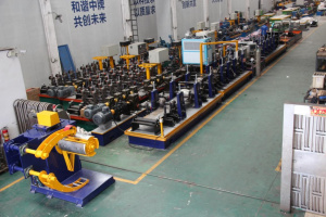

1Изображение
2ХАРАКТЕРИСТИК ЛИНИЙ ПРОИЗВОДСТВА СТАЛЬНЫХ ТРУБ
Тип линииРазмеры круглых труб, ммРазмеры квадратных труб, ммТолщина
мм
метров/мин
ERW20Ф8-Ф206x6-15x150.3-1.5120
ERW32Ф10-Ф3210x10-25x250.5-2.0120
ERW50Ф20-Ф5015x15-40x400.8-3.0120
ERW76Ф32-Ф7625x25-60x601.2-4.0120
ERW89Ф42-Ф8935x35-70x701.5-4.5110
ERW114Ф48-Ф11440x40-90x901.5-4.565
ERW140Ф60-Ф14050x50-110x1102.0-5.060
ERW165Ф76-Ф16560x60-130x1302.0-6.050
ERW219Ф89-Ф21970x70-170x1702.0-8.050
ERW273Ф114-Ф27390x90-210x2103.0-10.045
ERW325Ф140-Ф325110x110-250x2504.0-12.740
ERW377Ф165-Ф377130x130-280x2804.0-14.035
ERW406Ф219-Ф406170x170-330x3306.0-16.030
ERW508Ф273-Ф508210x210-400x4006.0-18.025
ERW660Ф325-Ф660250x250-500x5006.0-20.020
ERW720Ф355-Ф720300x300-600x6006.0-22.020
Стоимость комплектов Формовочных и правильных Валки
