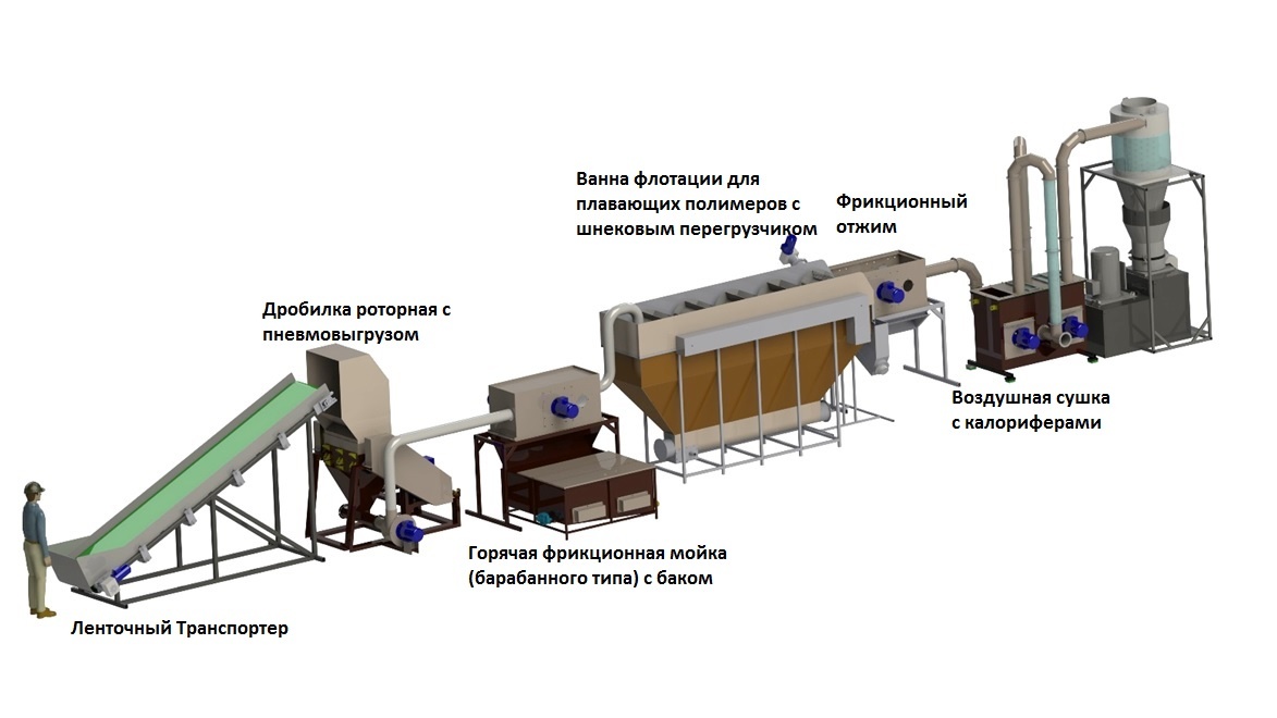

В продаже линия переработки ПВД ПНД ПП пленки высокой степени загрязнения. По особенностям линии, по подходящему сырью - звоните. Установленная мощность 117,5кВт, в режиме работы 80кВт, производительность линии 300-400кг/ч в зависимости от степени загрязнения. Возможен полный шеф-монтаж линии на вашем производстве.
1. Дробилка ИПР-700 (ножи "Ласточкин хвост", длина/ширина ротор: 700*400мм, 22кВт).
2. Горячая фрикционная мойка (моторный отсек с 3 центрифугами, мощность двигателей 3шт*5,5, мощность ТЭНов 18*2кВт).
3. Ванна флотации для материалов с положительной плавучестью с циклоном успокоителем для загрузки материала пневмотранспортом и перегрузочным шнеком (Мощность двигателя барабанов 1,5кВт, мощность шнека 3кВт., объём бака около 2,5м3, габариты 2350х1090х3900мм)
4. Фрикционный отжим с баком приемником (моторный отсек с 3 центрифугами, мощность центробежных нагнетателей 3шт*5,5).
5. Сушка воздушная для пленочных и нитевидных материалов (Моторный отсек с 3-мя центрифугами, мощность центробежных нагнетателей 3шт*5,5).
6. Выгрузной блок (входной циклон успокоитель, опорная рама под биг-бэг).
На выходе получаем чистую пушонку с минимальным содержанием влаги. Возможно установка в линию безостановочного пресс-агломератора и/или гранулятора со стренговой или водокольцевой резкой.
