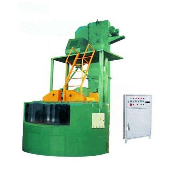

Дрoбeмeтная устaновкa с вращающимся столом предназначена для очистки сложных конструктивных деталей с высокими вертикальными гранями и углублениями. В таких установках можно выполнять очистку без повреждений хрупких деталей или имеющих тонкие стенки, а так же делать обработку деталей со всех сторон. Благодаря вращению изделие бережно и равномерно очищается со всех сторон. Дробеметный метатель размещён на верхней части камеры под углом к плоскости поворотного стола, для захвата всей поверхности обработки.
  • Диаметр стола: 1200 мм
  • Скорость вращения: 2900 об / мин
  • Расстояние ковша: 250 мм
  • Макс. размер деталей: 800×500×200 мм³
  • Сепаратор: 2000 м²/ч
  • Грузоподъемность подъемника: 30 т/ч
  • Мощность: 20.2kW
  • Скорость оборота стола: 0,36 об/мин
  • Расход дроби: 180 кг/мин
  • Габаритные размеры: 1500 х 3450 х 3780 мм
