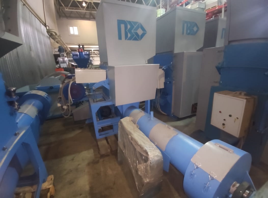

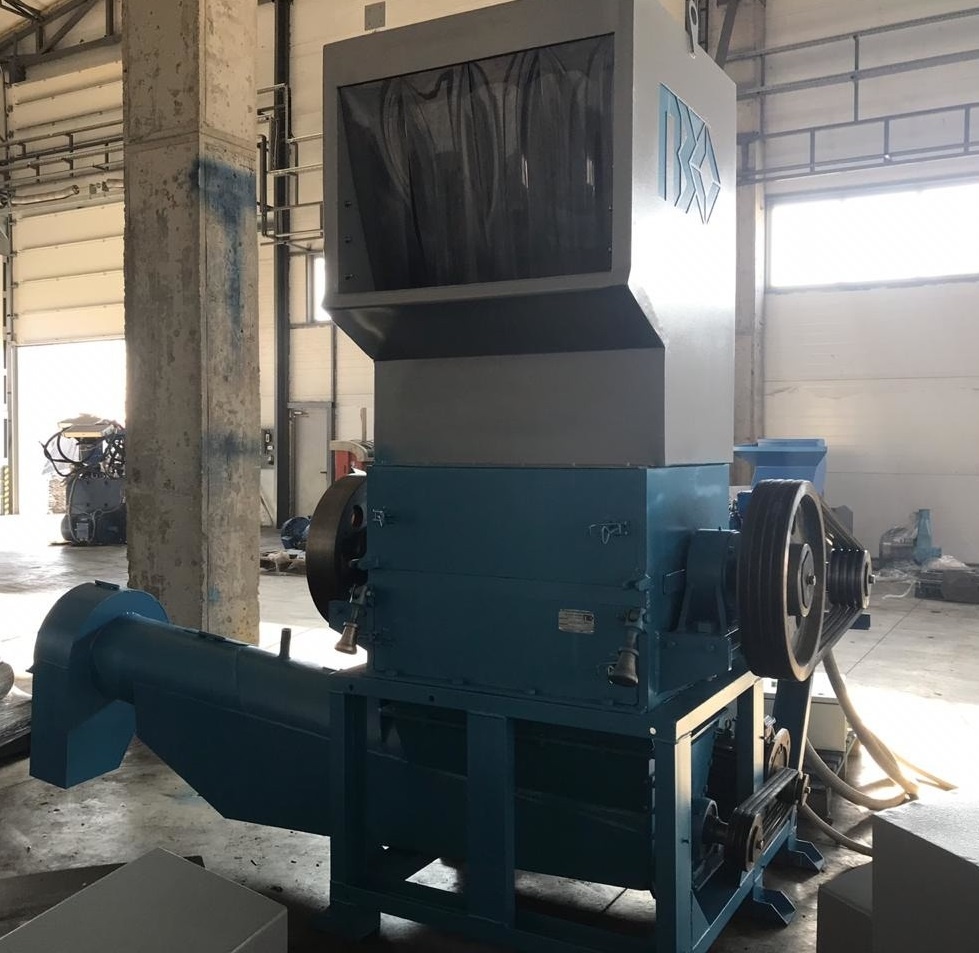

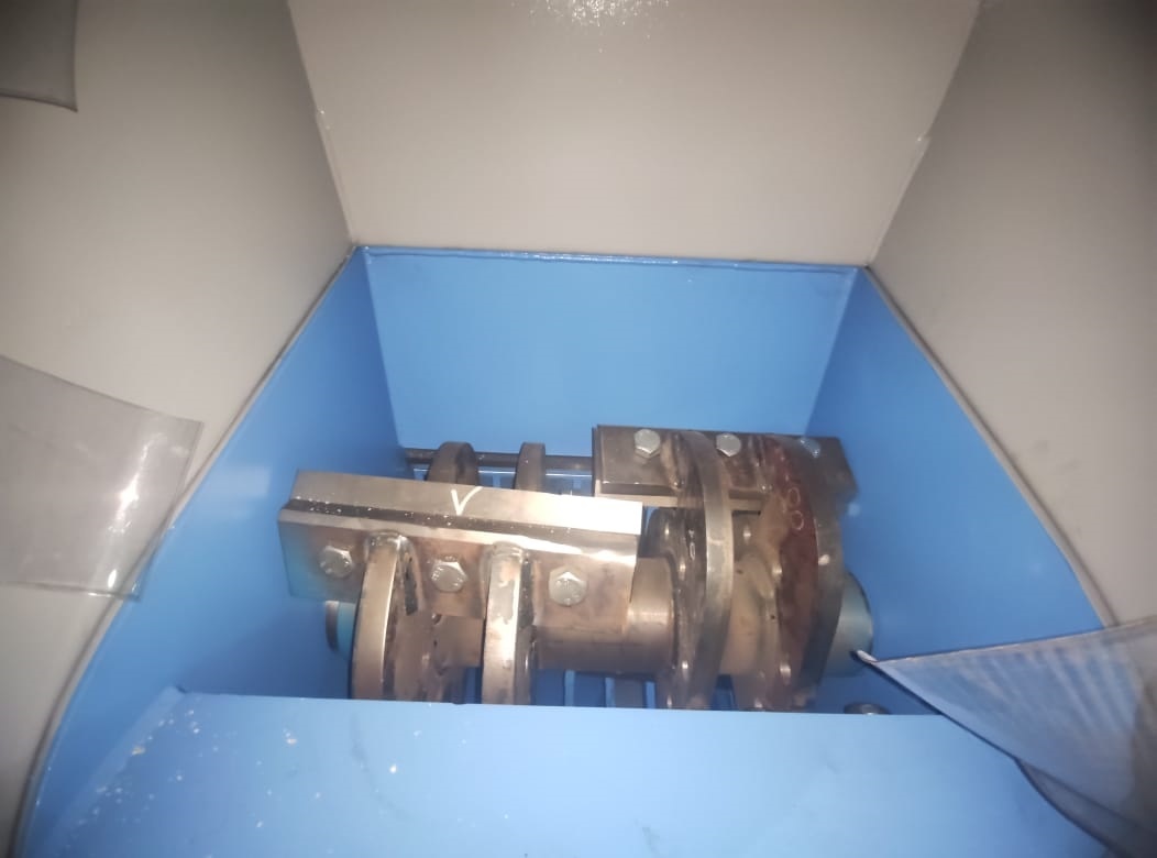

В наличии моющая роторная дробилка PZO 600-DMS предназначена для измельчения мягкого пластика
(всевозможные пленки, мешковина, а также твердые тонкостенные изделия: ПЭТ-бутылка, флаконы, канистры, овощной ящик), рекомендовано эксплуатировать на чистом и слабозагрязненном сырье.
Производительная и надежная дробилка с дополнительным шумоподавлением.
Технические характеристики:
  • Производительность до, кг/ч: 600
  • Частота вращения вала электродвигателя , мин-¹: 1500
  • Частота вращения ротора, мин-¹: 566
  • Частота вращения шнека выгружного, мин-¹: 985
  • Установленная мощность электродвигателя дробилки, кВт: 30
  • Установленная мощность электродвигателя шнека
    выгружного, кВт: 7,5
  • Диаметр ротора, мм: 460
  • Длина ротора, мм: 600
  • Диаметр шнека, мм: 285
  • Длина шнека, мм: 2500
  • Размер загрузочного окна ВхШ, мм: 576х607
  • Сетка, мм (обеспечивается конструктивно): 40х200
  • Количество стационарных ножей, шт: 4
  • Количество роторных ножей, шт: 6
  • Марка стали ножей: 6хс/6хв2с
  • Эффект шумоизоляции по сравнению с аналогичными
    дробилками без шумоизоляции: До 50%
  • Масса , кг , не более: 2760
  • Габариты дробилки (ДхШхВ), мм: 3045х2370х2580
