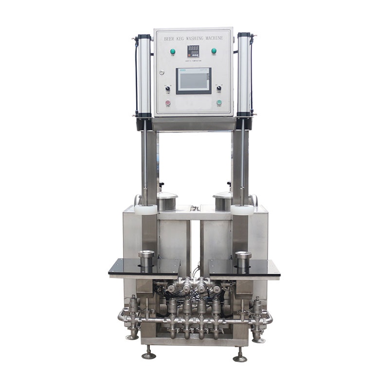

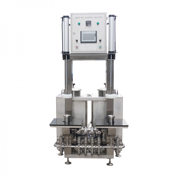

ООО ТЕХНОТЕНГлавная спецификация:
Габариты | 1000mm×1600mm×2000mm |
Вес | 350Kg |
Мощность | 3 KW(метод нагрева паром) или 18KW(метод электрического нагрева) |
Производительность | 60-100 кеги за час |
Метод мойки | Перевернутая мойка |
Вольтаж | 380в 50Гц (можно по требованию клиента сделать) |
Подходящие кеги | Диаметр: φ250---φ500. Высота: H360---H600 |
Метод нагрева | Электрический нагрев или нагрев паром |
Основные функции и особенности
1. Блок управления применяет блок немецкого Сименса, и в полном процессе работы полностью автоматическо управлять, и клиент может по требованию ручной исравить параметры.
2. В блоке управления встраивали две систему управления, клиент может сам выбирать.
3. Раствор может повторно использовать, чтобы экономить.
4. Танк воды с функцией нагрева, и в реальном времени показать температуру.
5. С фукцией стерилизации пара( клиент можен сам сделать выбор).
6. Рабочая точка можен по требованию доавить.
Процесс работы:
Поставить кеги→ Мыть водой→ Мыть раствор алкали→ Мыть горячей водой→ Мыть водой→ Стерилизация пара→ Добавить CO2 → Стоп
