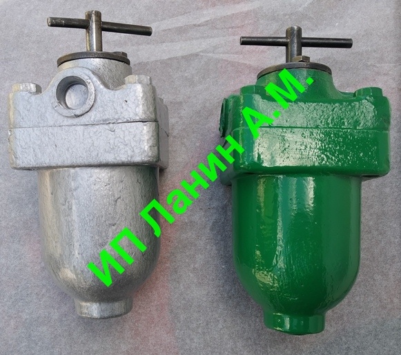

ООО «ИМПЭК»Фильтр щелевой 25-125-1.
В корпусе с резьбовым присоединением (К3/8"), монтируется на трубопроводе. Применяется при давлении до 6,3 МПа. Номинальная пропускная способность 25 литров в минуту, Тонкость фильтрации 125 мкм.
Применяется при невысоких требованиях к чистоте масла или в качестве фильтра грубой очистки наряду с напорным фильтром тонкой очистки (10-40 мкм). В этом случае его применение позволяет реже менять картонные картриджи фильтров тонкой очистки.
Для очистки данного фильтра рукоятка в верхней части несколько раз проворачивается, а через нижнюю пробку грязь удаляется.
Второго габарита. Присоединительная резьба К 1/2", Условный проход 16мм. Вес-2,15 кг
