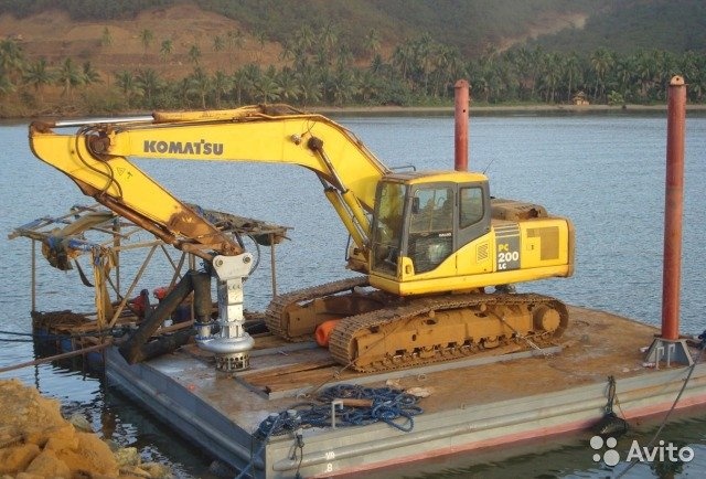

ГольфстримПродам гидравлический грунтовый насос DRAGFLOW HY85HC запитывающийся от гидросистемы экскаватора и позволяет эффективно перекачивать грунты с высоким содержанием твердых примесей, механических включений.
Также есть в наличии более бюджетные насосы Pilemaster которые также устанавливаются на экскаватор.
Единый насосный комплекс в состав, которого входит гидравлический грунтовый насос
DRAGFLOW S.R.L. и гидравлические фрезерные рыхлители может поставляться в
комплекте со:
1) Специальной рамой типа F (FRAME type F) для быстрого монтажа/демонтажа на
стреле экскаватора (так называемая - нижняя рама);
2) Трёх-путевым распределителем потока масла гидравлики (Flow Rate Divider System,
сокращенное название - FRDS), предназначенного для распределения потока масла
гидравлики между насосом и фрезерными рыхлителями при питании насосного
комплекса от гидросистемы экскаватора;
3) Гидравлические шланги (рукава) высокого давления для гидравлического масла;
4) Комплект необходимых запасных частей.
Пояснение: Гидравлический грунтовый насос DRAGFLOW S.R.L. может поставляться и
без гидравлических фрезерных рыхлителей – в этом случае трёх-путевой
распределитель потока масла гидравлики не нужен.
Данный насос предназначен для следующих работ: дноуглубление, очистка дна рек и озер от ила и донных отложений. Добыча песка, сапропеля.
