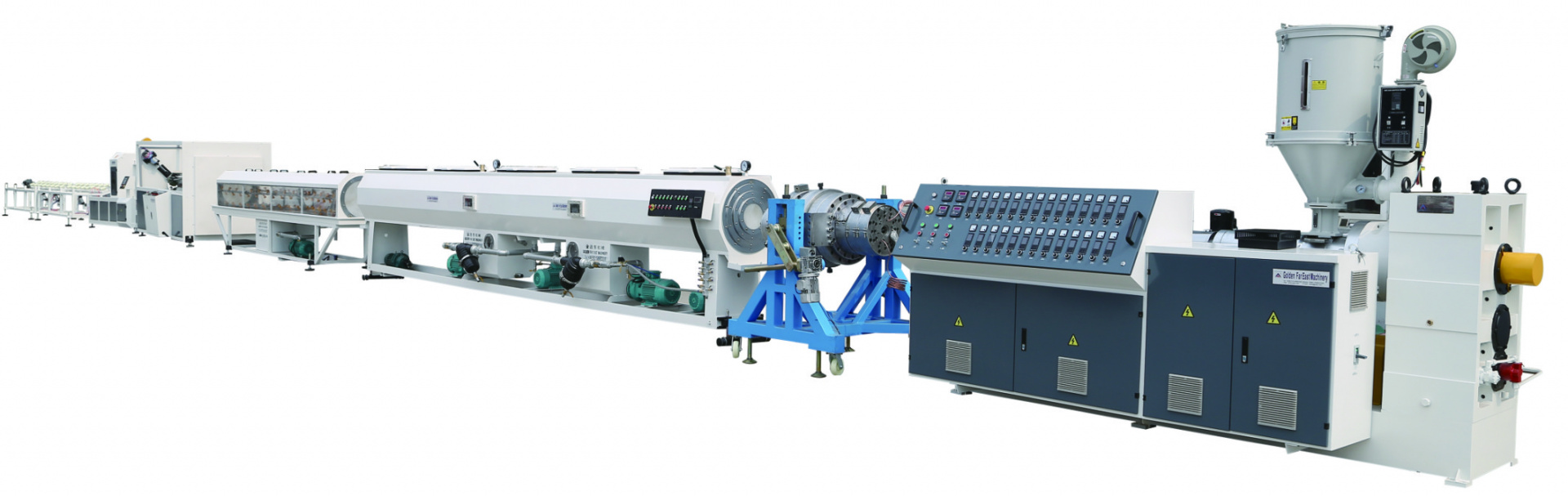

Поставляем «под-ключ» экструзионные технологические линии FARTROUVEN UC/PE-110-400 для производства полиэтиленовых труб (ПНД, HDPE, PEAD)Линии поставляются с экструдерами производительностью 500 и...
FARTROUVEN R&D, LDAЭкструзионные линии по производству пластиковых труб изготавливаются с учетом потребности заказчика. Прежде всего учитывается материал из которого будет изготавливаться трубы (PP, PЕ) наличие маркировочных полос, диапазон диаметров труб, толщина стенки трубы, призводительность и другие параметры.
Данная линия состоит из следующих узлов:
Автозагрузчик
Дозатор
Одношнековый экструдер
Со-экструдер
Фильеры
Калибраторы
Вакуумные ванны для калибровки
Ванна для охлаждения
Принтер
Тянущее устройство
Отрезного устройство
Штабелирующее устройство
На данной линии возможно выпускать высококачественные трубы большого диаметра для водопроводных и газопроводных систем. Трубы, производимые на этой линии, обладают прекрасной твердостью, гибкостью, стойкостью к деформации, легко соединяются сваркой. Таким образом данные трубы постоянно заменили железные трубы, стальные трубы и цементные трубы. Трубы большого диаметра из ПЭ начинаются играть важную роль в системе городского водоснабжения и газоснабжения.

процесс
Технология производства пластиковых труб.
пластик в виде гранул попадает в бункер-экструдера, через дозатора(помочь подсчитать экономию сырья, уменьшить появление утильных труб)сырье поступит в цилиндру. С помощью кольцевых нагревателей и вращающего гранулы шнека они плавятся и далее переходят в экструзионную голову. Экструзионная голова благодаря внутреннему высокому давлению формирует из расплавленного полимера форму будущего изделия, например трубы с определенным внешним диаметром и SDR. Дале изделие сформированная труба подается в зону вакуумной калибровки, где происходит калибрование диаметра трубы с использованием вакуума и первая стадия охлаждения. Переходя из одно камеры охлаждения к другой труба полностью охлаждается и нарезается на заданные отрезки, например шесть или двенадцать метров. Обеспечивает протяжку трубы по всей длине линии тянущее устройство, снабженное специальными гусеницами. Благодаря правильному расчету длине гусениц и их количеству, тянущее усилия тянущего устройство достаточно для вытягивания трубы без повреждения ее стенок.
