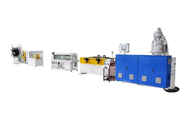

линия для производства двухслойной гофрированной трубы, она состоит из следующих оборудований:
- автозагрузчик со сушилкой,
- одношнековый экструдер,
- головка, модуль,
- формующее устройство,
- ванна для охлаждения,
- тянущее устройство,
- отрезное устройство,
- намотчик, или укладчик
Двухслойные гофрированные трубы по своему назначению используются в различных отраслях строительства и промышленности. Это изделия из полипропилена (ПП), полиэтилена (ПЭ) или поливинилхлорида (ПВХ), получаемые способом коэкструзии. Экструдер прямо готовит.устойчивая формовка,горизонтальная система,цепная передача,модуль алюминиевого сплава,автоматическая смазочная система,и на линии можно мошность развальцовка.Данная линия имеет сенсорную систему управления OMRON, SIEMENS или SCHNEIDER с русскоязычным интерфейсом, либо же кнопочный пульт управления по желанию заказчика.
