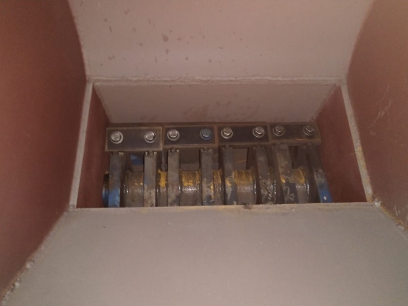

В наличии промышленная дробилка пластмасс марки SWP-720 M, предназначены для измельчения твердых отходов полимерных материалов ударным способом.Корпус дробилки изготовлен сварным способом из износостойкого материала.
Расположение ножей под дробление твердого плаcтика по схеме "каскад", 4 ударных ножа в 3 ряда. Увеличивая зазор между подвижными и неподвижным ножами, можно добиться дробления более габаритного материала. Размер фракции, получаемой на выходе, определяется диаметром сетки.
Технические характеристики:
  • Производительность до 600 кг/ч (в зависимости от материала)
  • Мощность двигателя 37 кВт (380В)
  • Длина / ширина ротора 720мм / 500мм
  • Скорость вращения ротора 627 об/мин
  • Расположение ножей Каскадное
  • Количество роторных ножей 12 шт.
  • Количество стационарных ножей 4шт.
  • Загрузочное окно, ШхВ 720*430мм
  • Длина ротора 720мм
  • Диаметр ротора 500мм
  • Калибр сетки 16мм
  • Габариты 2500*1350*2250 мм
  • Вес 1600 кг
  • Фракционная сетка 16мм (съемная)
  • Комплектуется с вынесенным шкафом управления, паспортом и инструкцией на русском языке, декларацией соответствия ТР ЕС.
