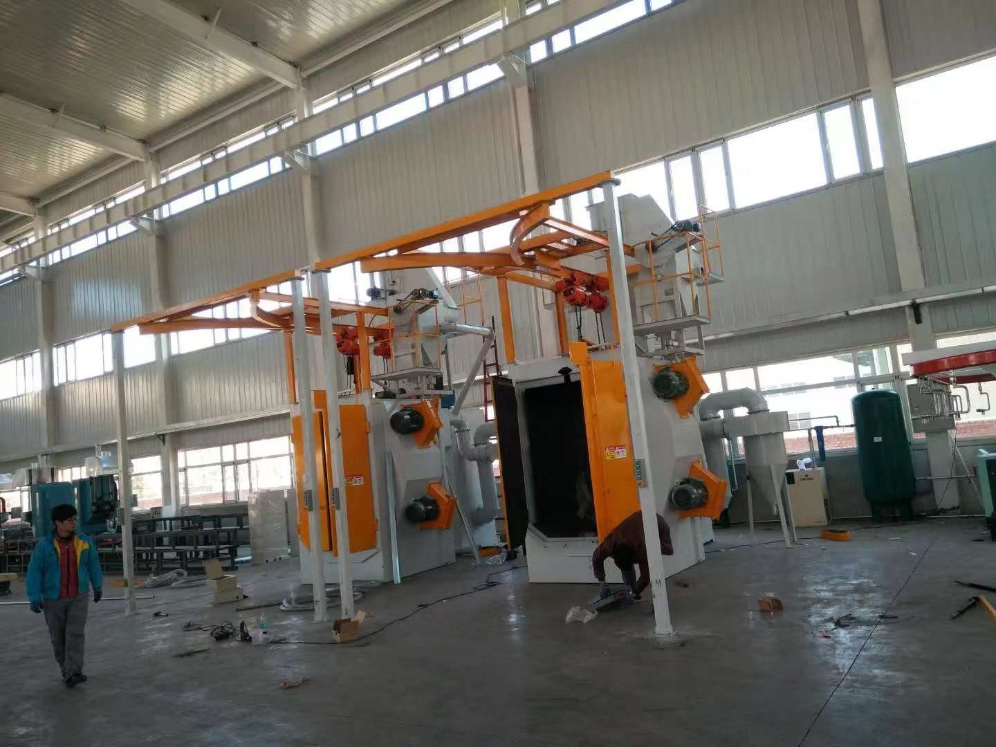

Дробеметную установку подвесного типа Q 3730-4
Обновлено 18.06.2024 285933
Дробеметные установки подвесного типа предназначены для очистки металлических изделий дробью от окалины, окислов , пригара, ржавчины, заусенцев, остатков формовочной смеси, старых лакокрасочных покрытий и пр. Дробеметы такого вида активно применяются на промышленных производствах разного масштаба: в литейном, машиностроительном производстве, производстве стальных конструкций.
  • Название модели: Q37730 - 4
  • Грузоподъемность: 80 т/ч
  • Мощность двигателя: 11 кВт
  • Мощность мотора подъёмной машины: 4 кВт
  • Скорость выпуска воздуха: 4-5 м/с
  • Расход дроби: 160 кг/мин
  • Скорость выстрела дроби : 76 м/с
  • Скорость вращения деталей: 3 об/мин
  • Эффективность удаления пыли: 99%
  • Расход воздуха: 0,5 м³/мин
  • Мощность вентилятора: 11кВт
  • Объем обрабатываемого воздуха: 11953 м³/ч
  • Общая мощность машины: 63 кВт
  • Габаритные размеры: 2400 х 2400 х 4000 мм
  • Вес: 9,6 т

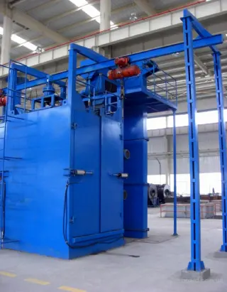

Дробеметную установку подвесного типа QAT 3710
