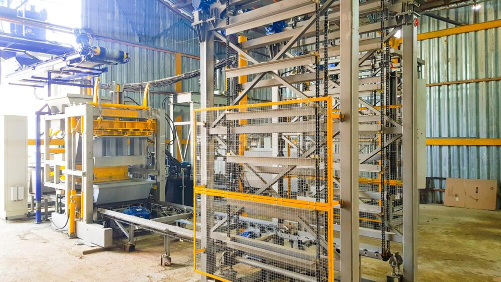

Назначением вибропресса «МАКСИМАЛ» является получение разнообразных строительных изделий из жёстких бетонных смесей методом полусухого вибропрессования. Состав технологического оборудования определяется требованиями заказчика: необходимой производительностью, возможностями размещения, объёмами поставки исходных материалов и может постепенно наращиваться от минимального (вибропресс + смеситель) до полностью укомплектованного завода, с реализацией весового дозирования инертных материалов и автоматическим режимом работы.
Линия на базе вибропресса МАКСИМАЛ — мы собрали максимальное количество припрессового оборудования, чтобы исключить лишние ручные операции и человеческий фактор при производстве вибропрессованной продукции.
Линия работает в полностью автоматическом режиме, оператор контролирует всю работу на сенсорном дисплее 10″. Пооперационные этапы работы линии:
·         Формование вибропрессованных изделий на технологический поддон в автоматическом режиме
·         Движение поддонов с отформованными изделиями в штабелер поддонов (по 2 шт. на одном этаже)
·         Штабелирование изделий в стопки по 2 штуки на одном уровне, количество стопок 5 штук, таким образом за один прием происходит снятие 10 технологических поддонов (20 дорожных бордюров, 140 стеновых блоков или 12 квадратных метров тротуарной плитки)
·         Уборка технологических поддонов (10 поддонов за один раз) с изделиями в зону вылеживания (пропарочную камеру) с помощью погрузчика
·         Поддоны с высушенными изделиями подаются в разгрузочный штабелер для снятия с технологических поддонов
·         Снятие готовых изделий гидросхватом и укладка на транспортировочный поддон для уборки погрузчиком на склад
·         Очистка и подача, пустых поддонов, в кантователь для переворота поддона (для равномерного износа и нагрузки) и далее в накопитель поддонов для повторного цикла.
