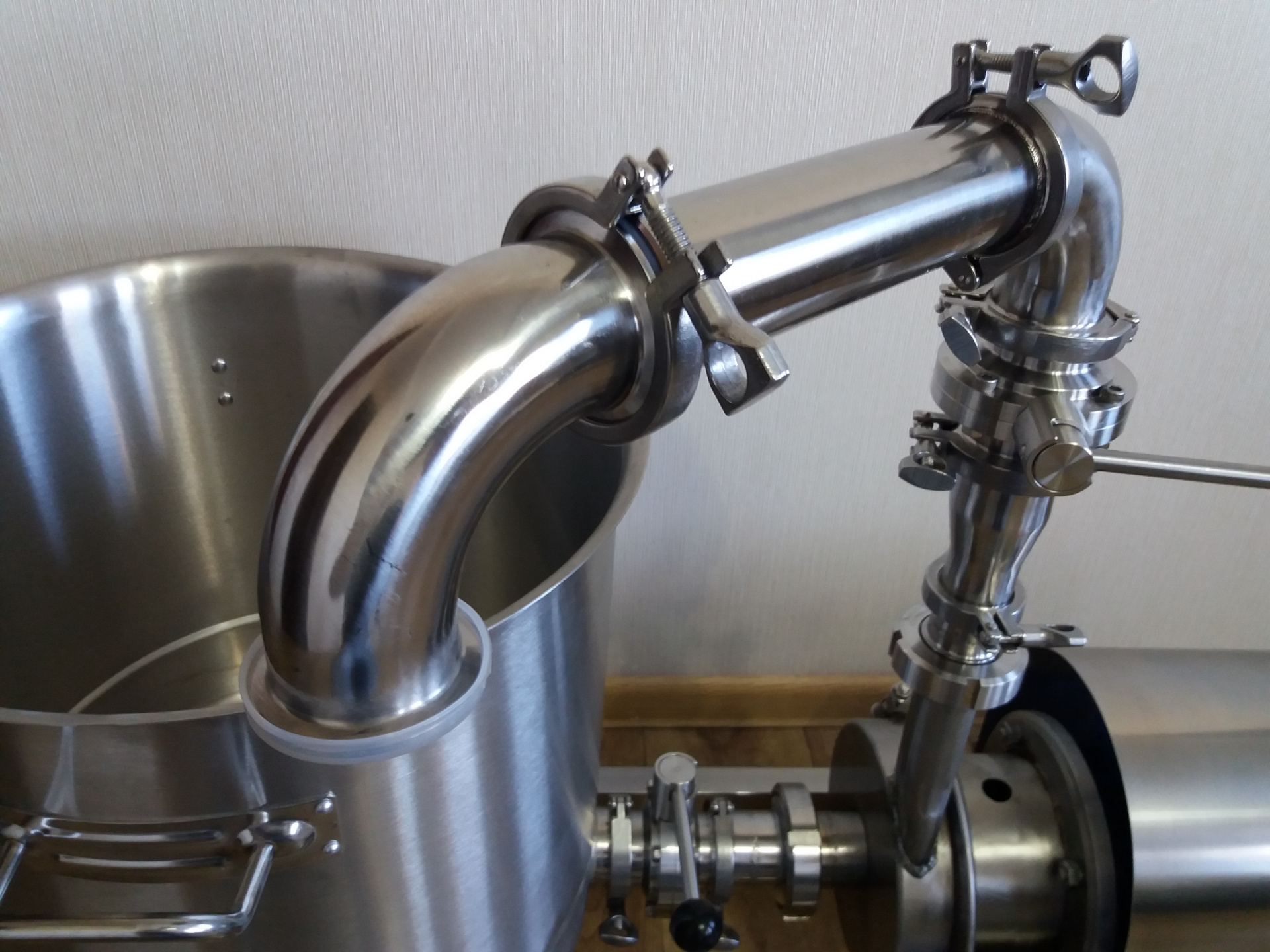

Оборудование для производства майонеза и других однородных соусов и паст.
Комплексная установка для производства майонеза и др. соусов с возможностью фасовки в оптовую и крупную розничную тару.
Технические характеристики:
* Геометрический объем реактора: до 50 литров.
* Производительность: 120-140 кг/час.
* Обслуживающий персонал: 1 чел.
* Мощность привода: не более 2,2 кВт.
* Занимаемая площадь под установку: около 3...4 м.кв.
Данная установка относится к универсальному оборудованию предназначенному для производства майонеза, кетчупа, горчицы и других однородных соусов ГОСТ 31761-2012 Майонезы и соусы майонезные. А также производства соусов на основании ТУ «холодным» способами.

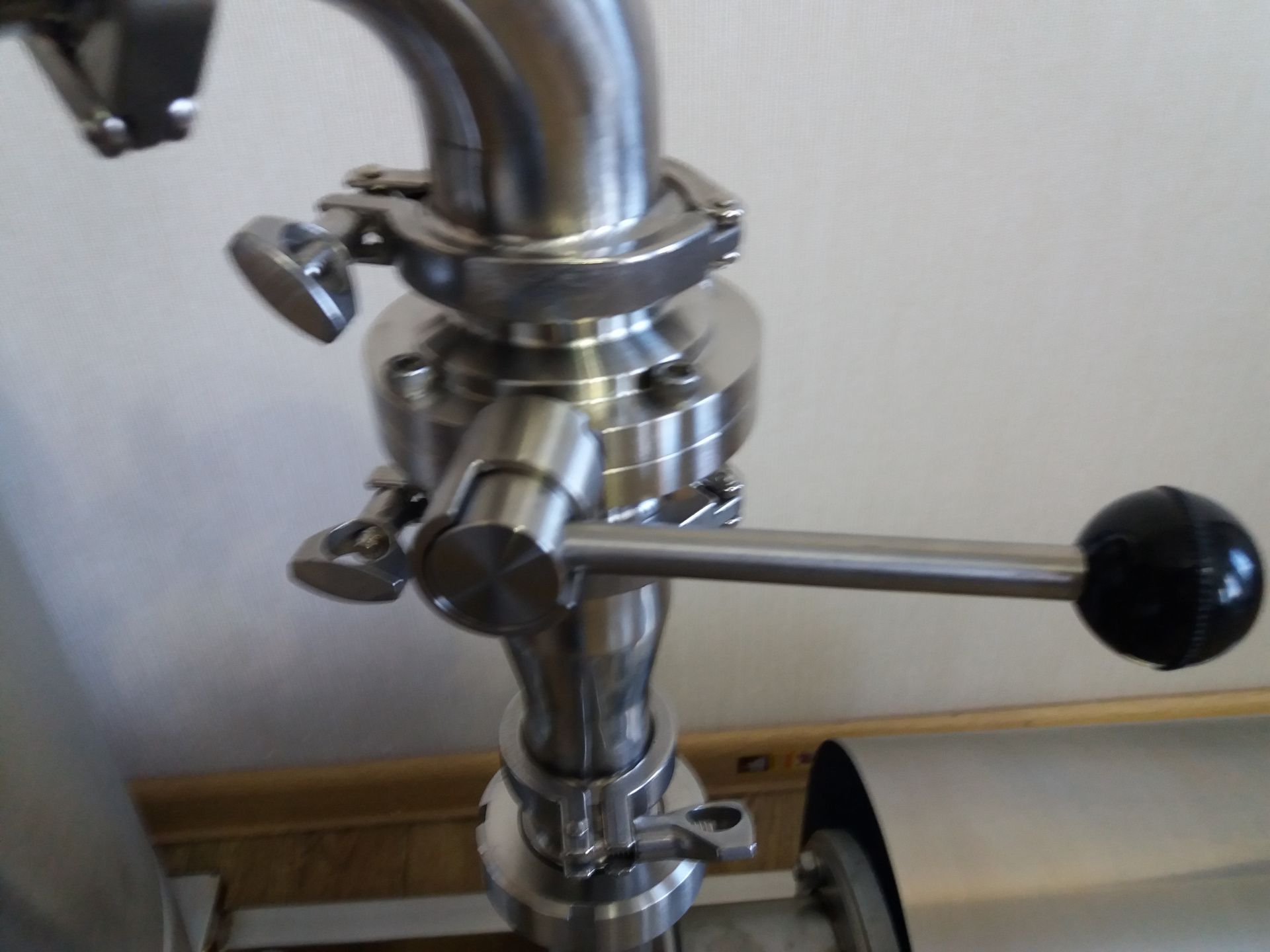

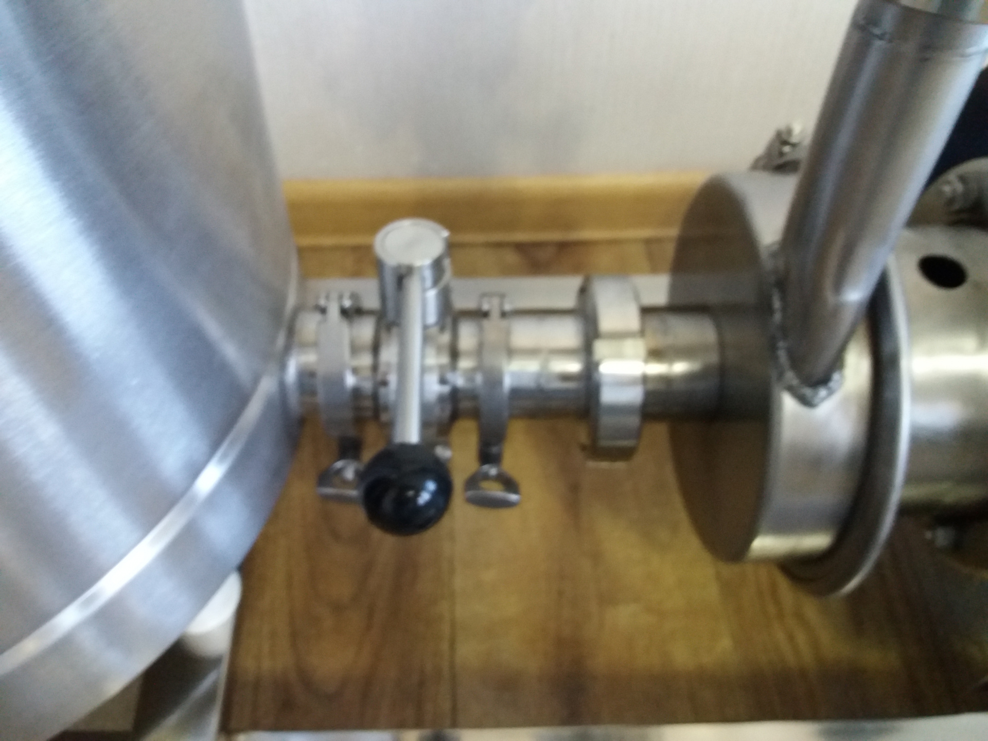

Комплект оборудования позволяет осуществлять производство соусов применяя классическую технологию производства с применением циркуляционного эмульсатора (диспергатора).
Также оборудование может быть использовано как роторно-пульсационный аппарат РПА (установка), гомогенизатор, диспергатор.
