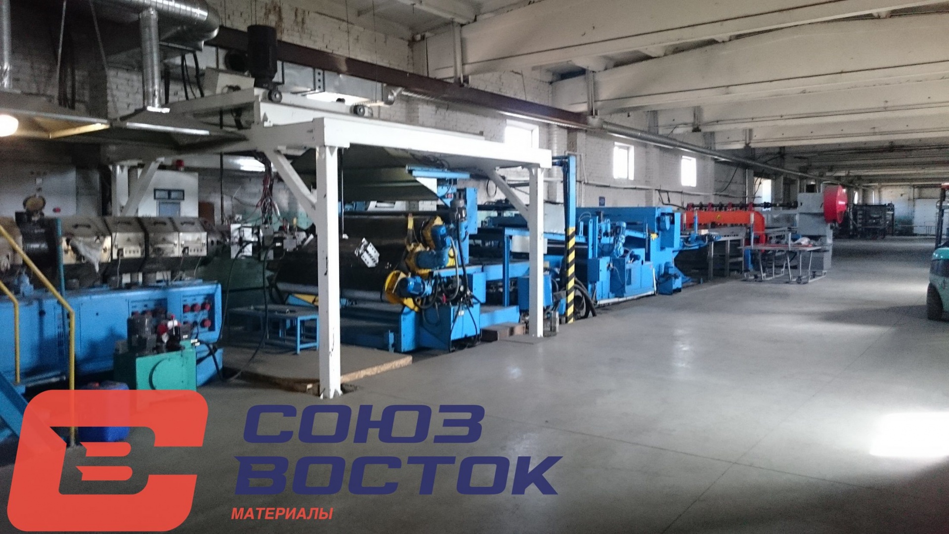

Оборудование для производства георешётки

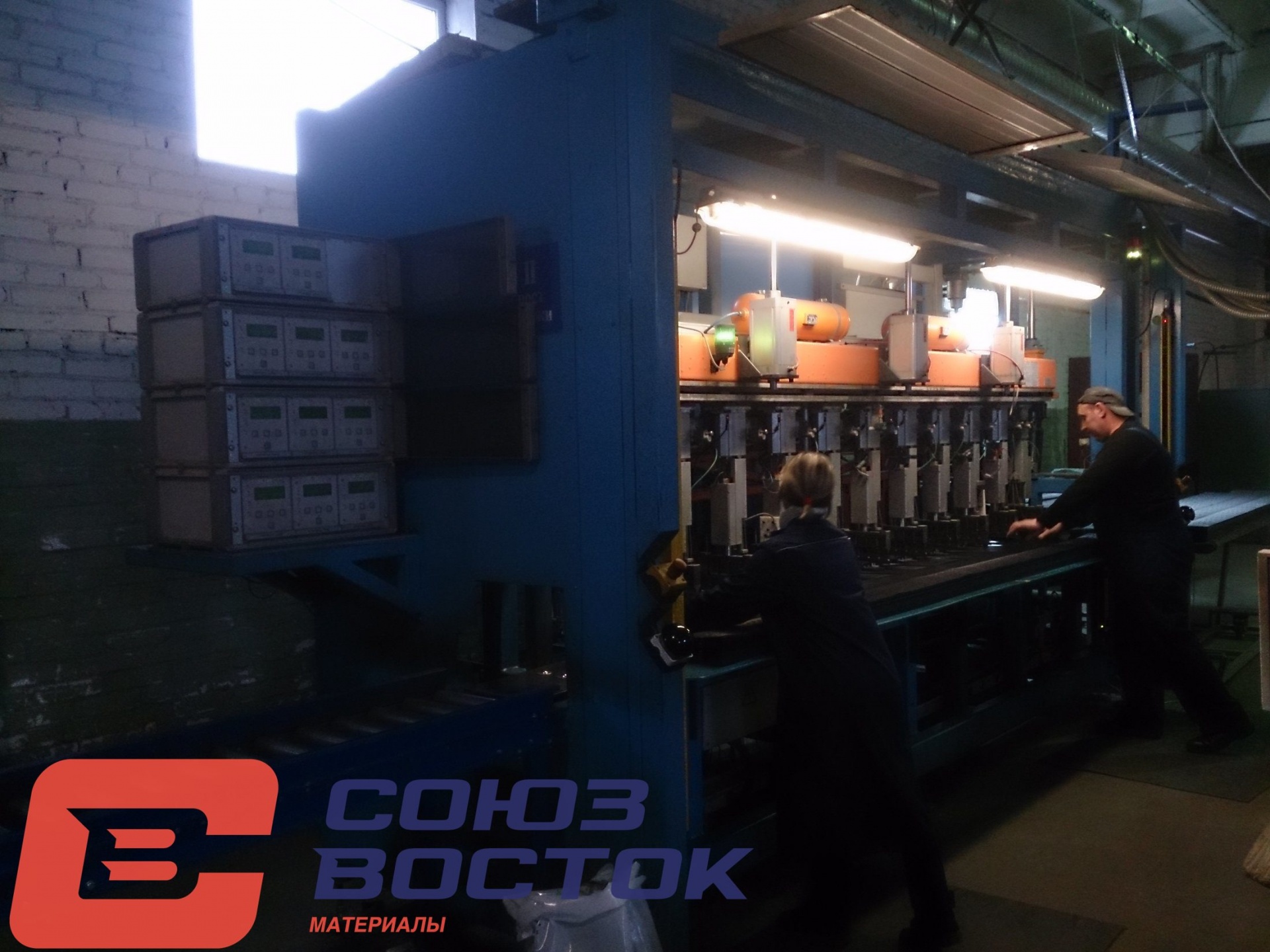

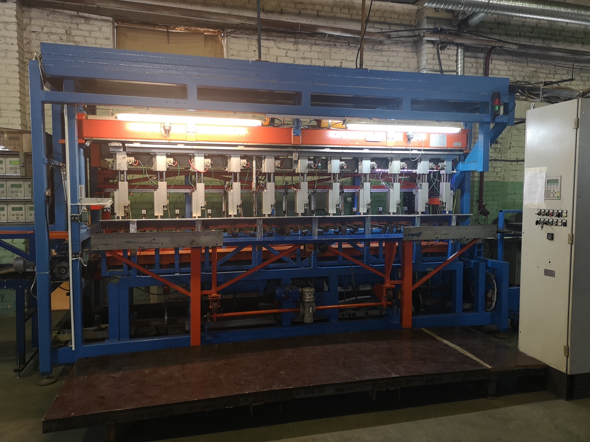

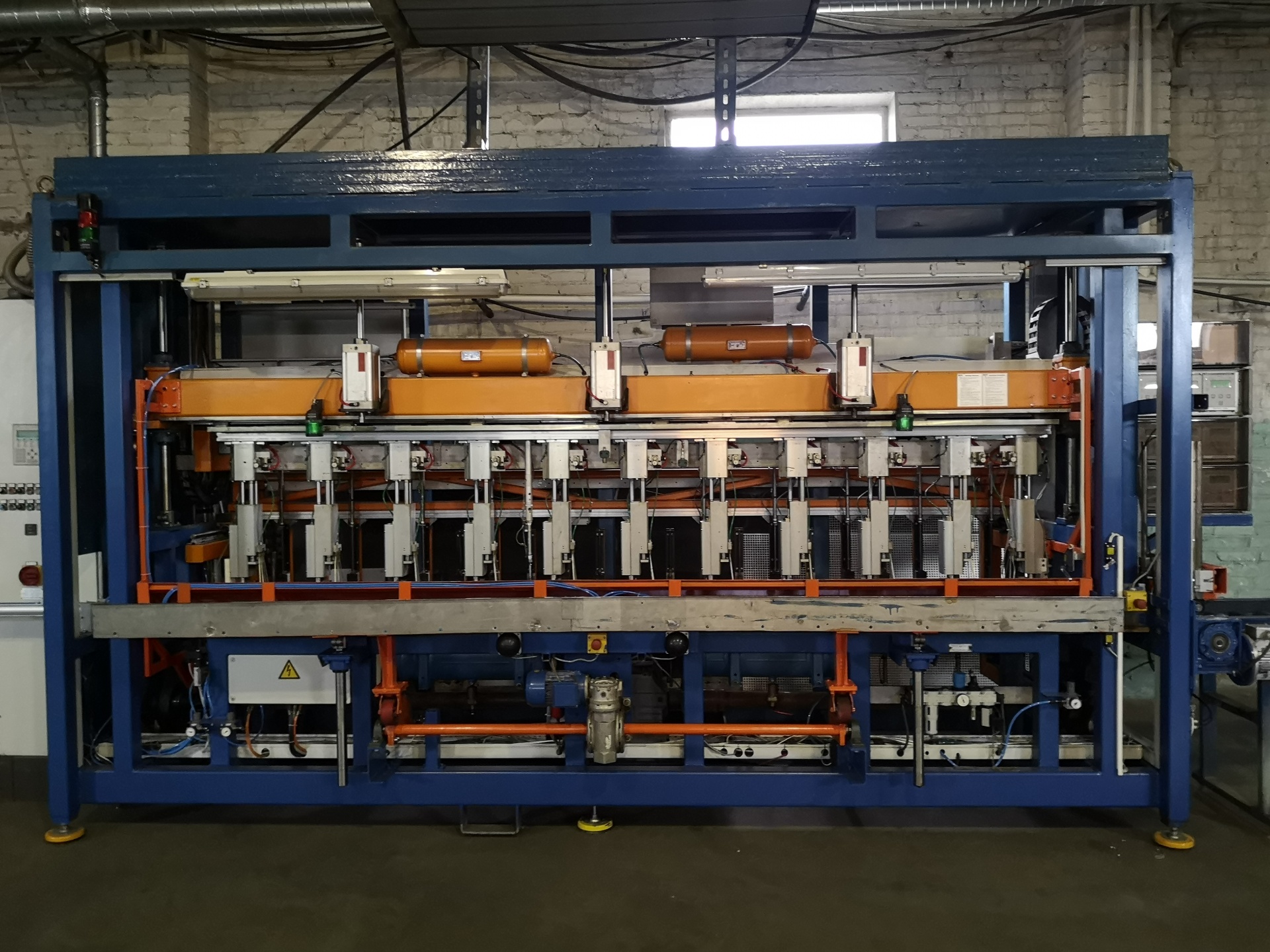

Ультразвуковая сварочная машина для сварки HD-PE листов фирмы SONOTRONIC Б/У.Машина в полностью рабочем состоянии и прошла предпродажную подготовку,возможен визит к нам на производство,так же поможем установить и запустить оборудование в работу на новом месте.Звоните!
(Германия)
Технические характеристики
  • Вес – 4100 кг.
  • Размеры (Длина*Высота*Ширина) - 5050мм*2750мм*1980мм
  • Электроподключение - 3*400V+AC+PE, 50 Нz
  •  Номинальный ток - 80А

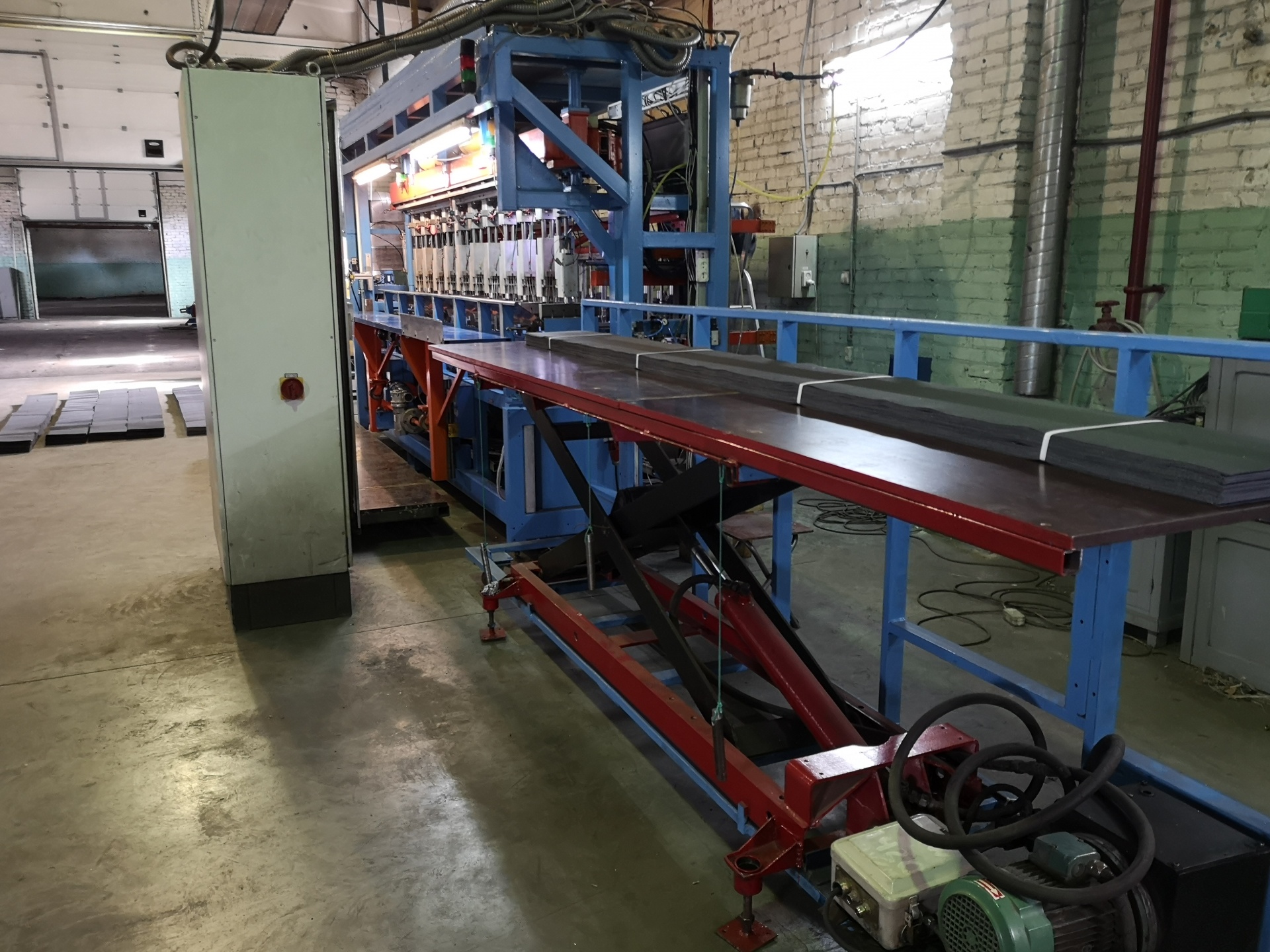

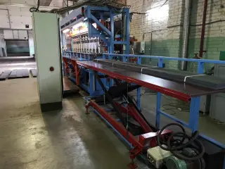

Машина прошла модернизацию в 2019 г. (Вместо двух работает теперь один
оператор). Добавлен автоматический загрузочный стол, пневматический
выталкиватель и электромеханический выбрасыватель пачки.

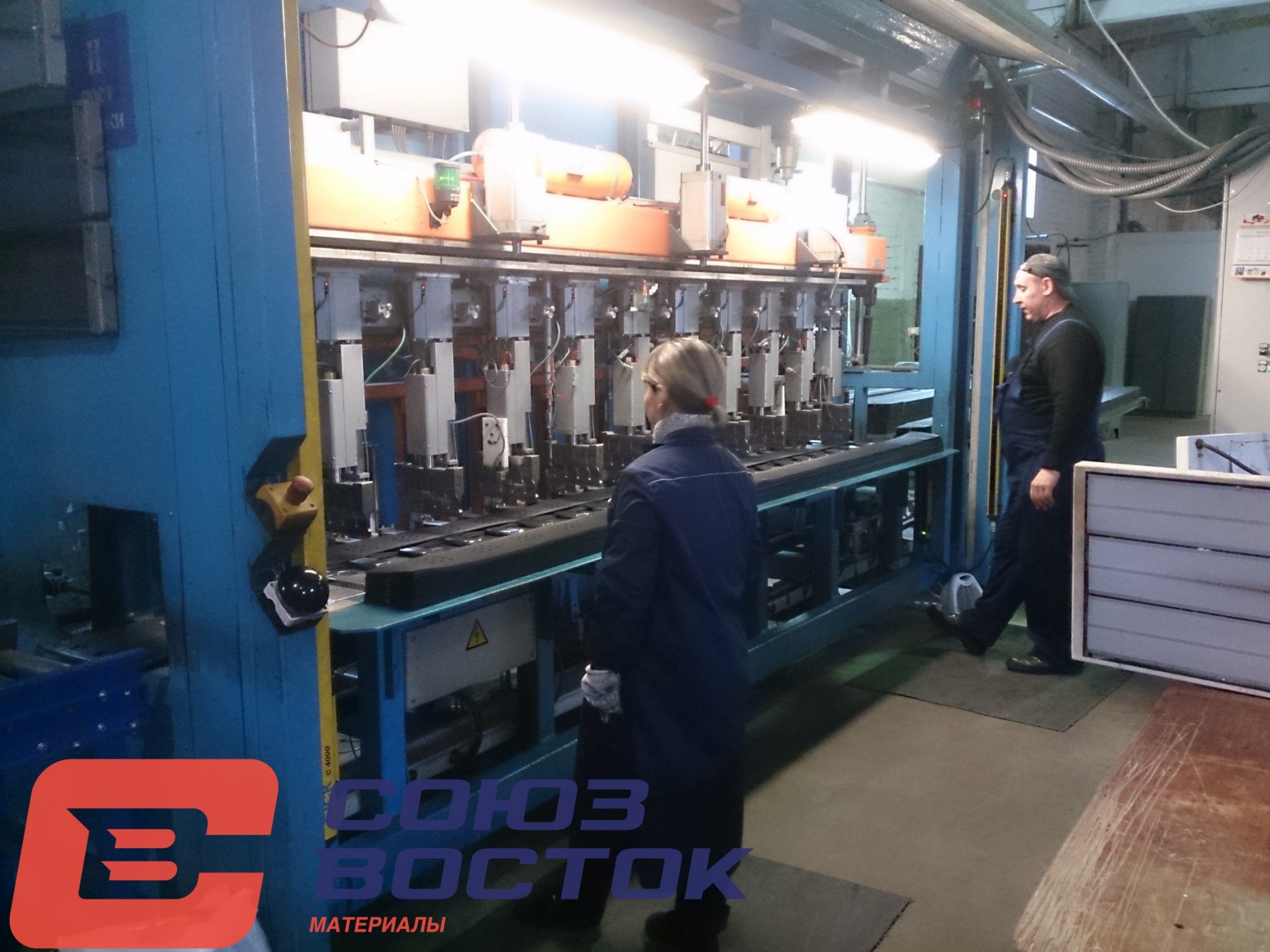

Сварка производиться по два листа на лопатках с автоматическим смещением
вниз стола по мере роста пачки.
Машина сваривает в полуавтоматическом режиме пачку из HD-PE листов( до 120
листов в пачке). Размеры листа. Длина 3.5 м., толщина от 1.2 до 2мм., ширина от
150 до 300мм.

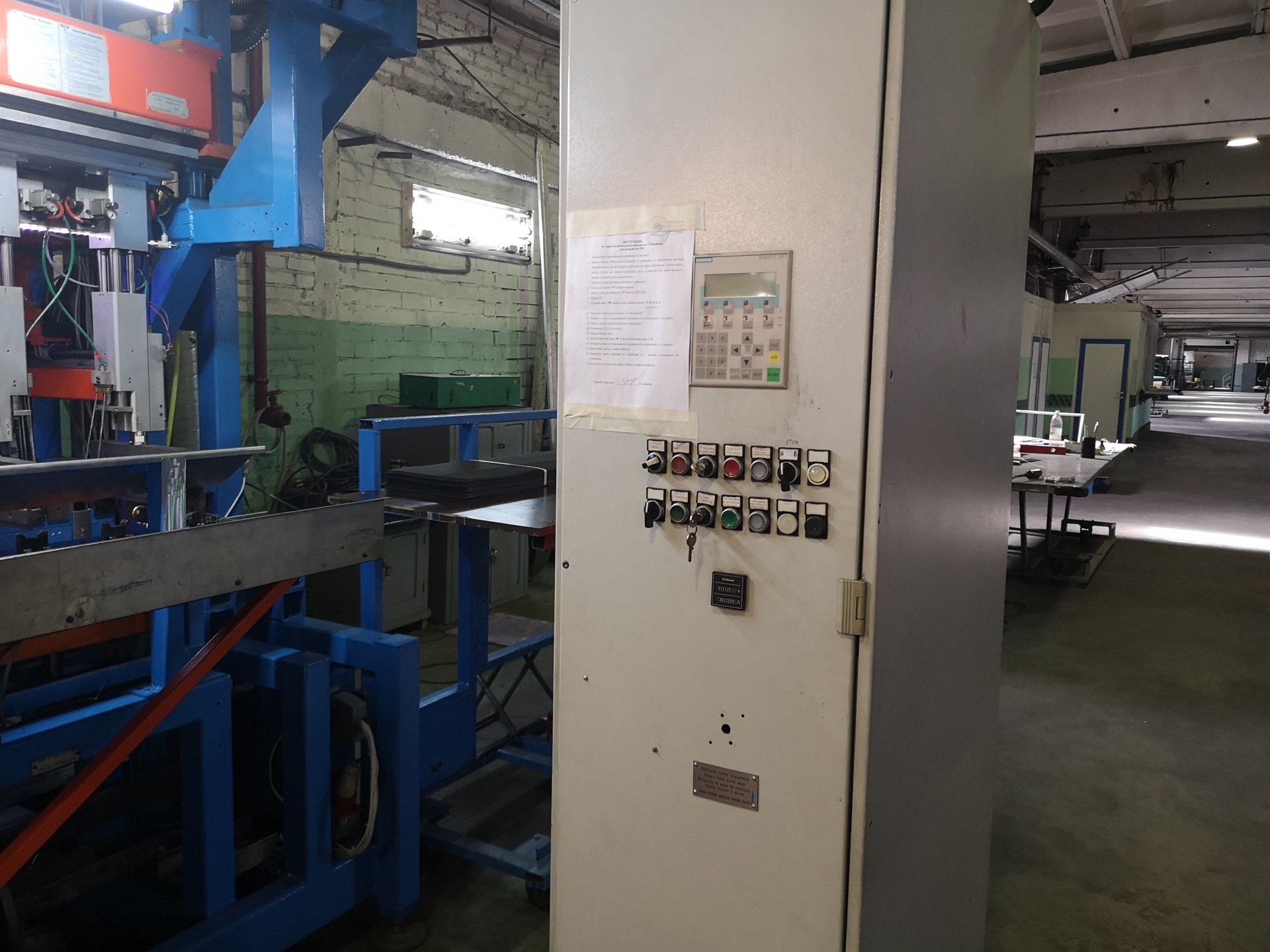

  • Система управления Simatic S7-300.
  • Панель управления OP7 Simatic

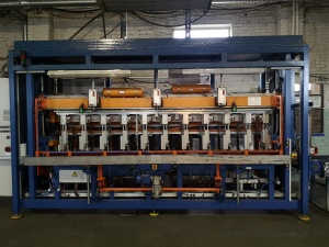

  • Сварочная система 11 титановых волноводов ( ширина шва 302мм)

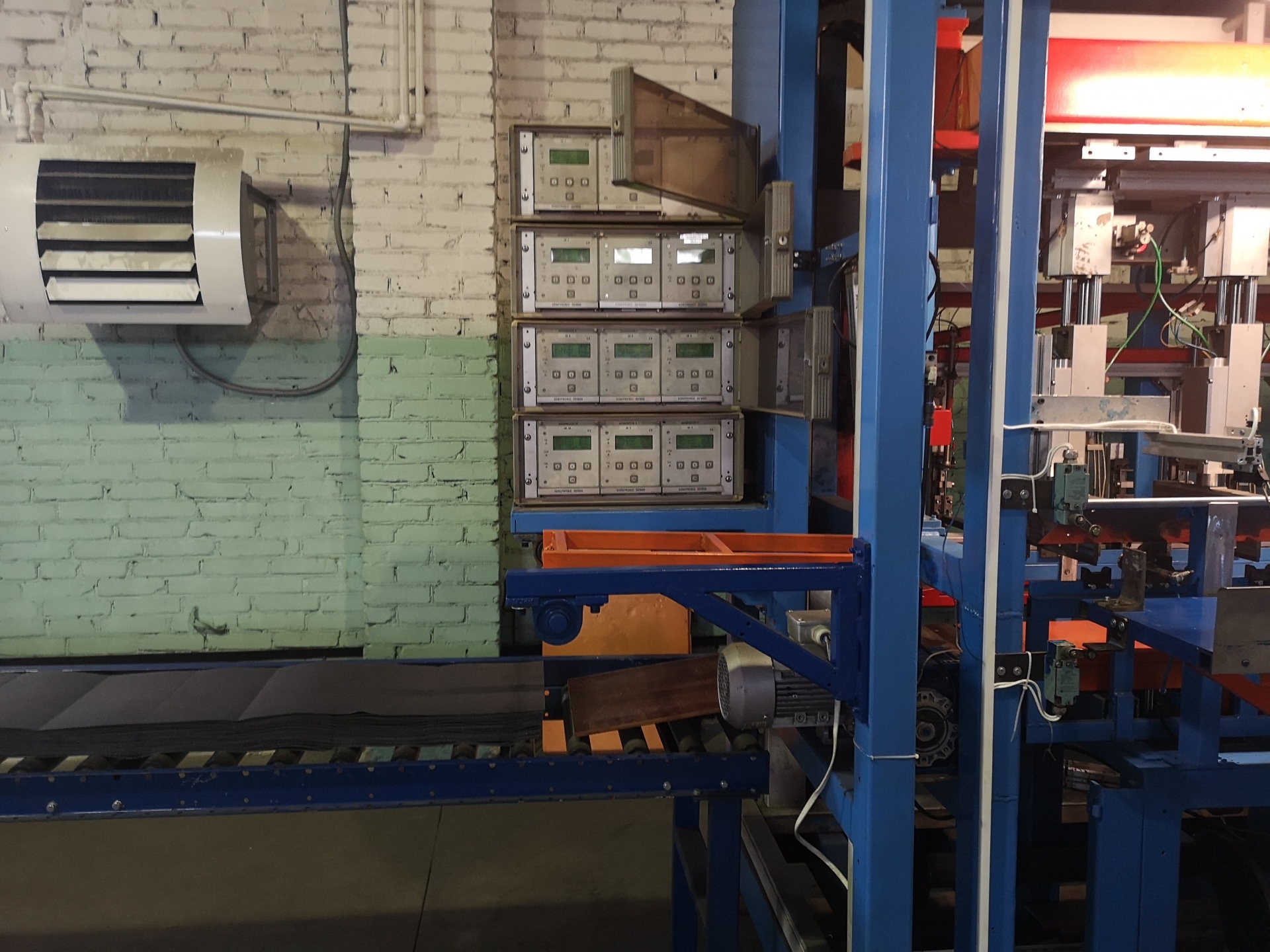

  • 11 генераторов ( 3000 кВт, 20 кГц)
  • Производительность от 4 до 5 пачек в час. (175 кв.метров в час)

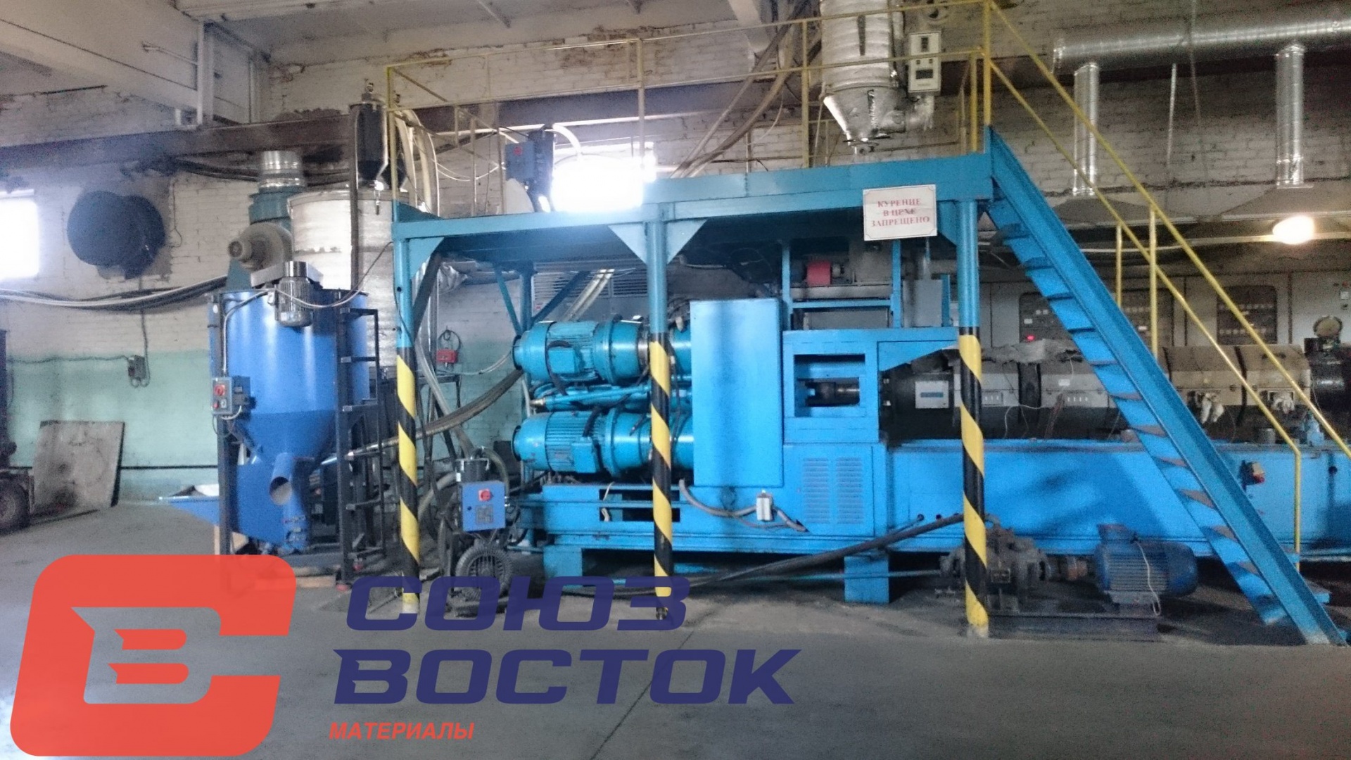

-Двухваловый смеситель – позволяет быстрее замешивать любые компоненты.
