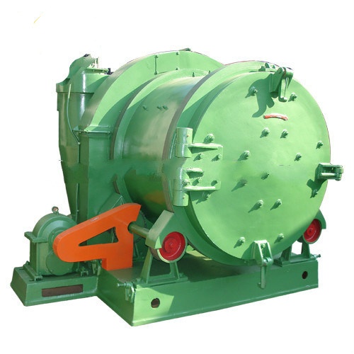

Дробеметную машину барабанного типа Q3113
Обновлено 17.07.2023 287778
Дробеметы барабанного типа используются для очистки металлических изделий от загрязнений различного характера. Дробеметные установки барабанного типа представляет собой горизонтально расположенный цилиндрический кожух, облицованный изнутри износостойкой броней и установленный на опорные ролики. С одной стороны дробеметного барабана располагается рабочая дверца для загрузки/выгрузки изделий, с другой расположена дробеметная головка и система дробеобращения. Дробемет комплектуется современной системой пылеулавливания. Изделия загружаются в камеру барабана через рабочую дверцу, дверца герметично закрывается. Факел дроби от дробеметной головки покрывает рабочую зону с изделиями и обеспечивает равномерную всестороннюю очистку, благодаря тому что изделия перемешиваются и переворачиваются. Для ажурных изделий, а также изделий из цветных сплавов рабочая область дробеметного барабана может быть облицована резиновой броней.
  • Диаметр барабана: 1300 мм
  • Длина барабана: 1200 мм
  • Скорость вращения барабана: 2,5 об/мин
  • Максимальная длина детали: 1100 мм
  • Максимальный вес детали: 40 кг
  • Производительность: 2000-3000 кг/час
  • Диаметр дроби: 0,8-1,2 мм
  • Мощность двигателя: 17 кВт
  • Максимальная разовая загрузка: 800 кг
  • Объем барабана: 0.3 м³
  • Габаритные размеры: 2700 х 2800 х 2300 мм
  • Вес: 4500 кг
