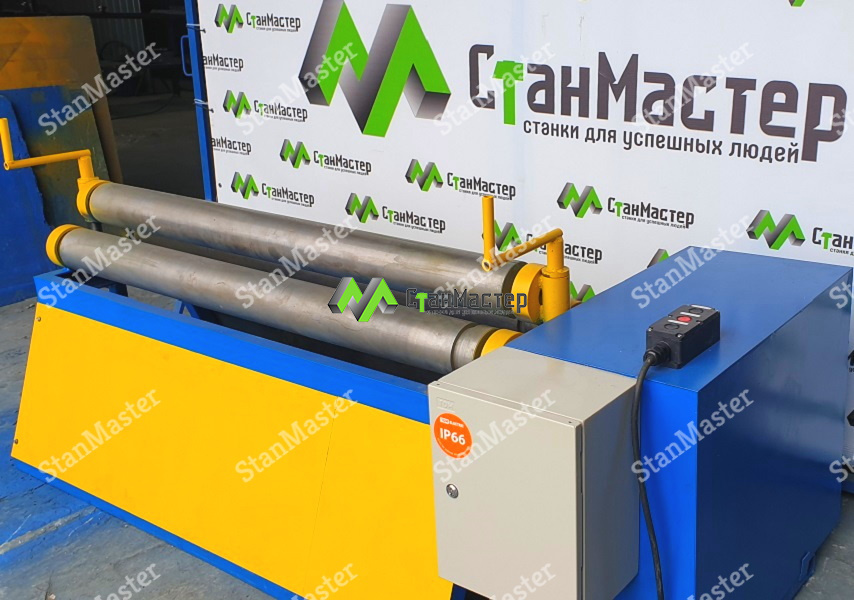

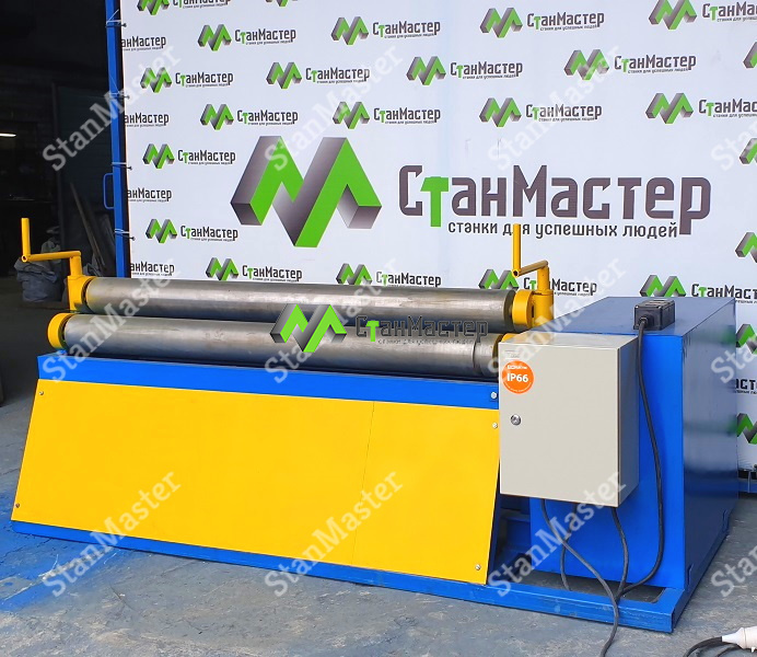

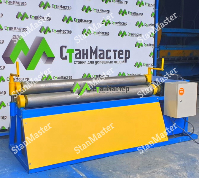

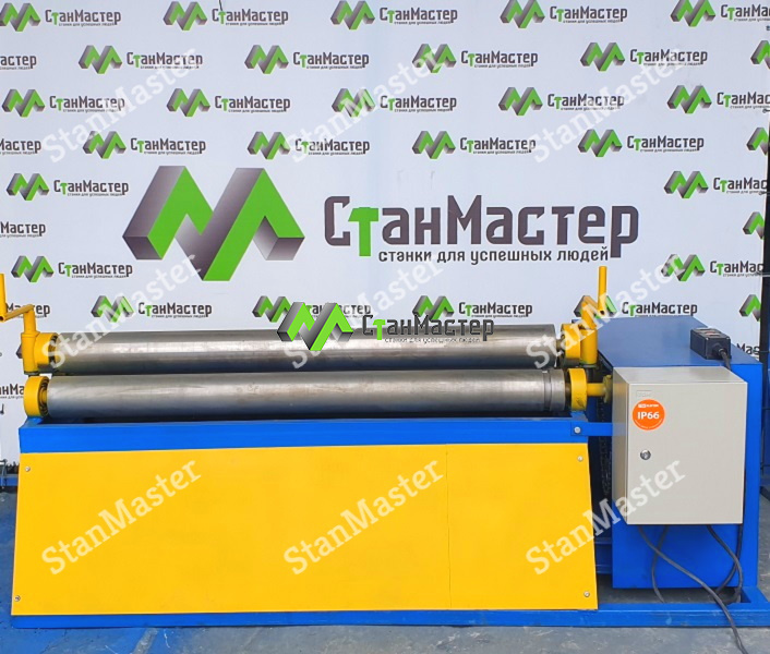

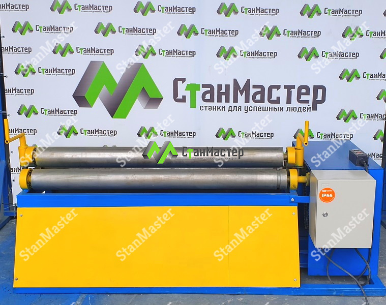

Вальцы листогибочные ВЭТ-2500
Обновлено 11.06.2024 287826
Купить вальцы листогибочные ВЭТ-2500
Наибольшая ширина изгибаемого листа2500 мм.
Толщина изгибаемого листа От 1 до 6 мм.
Количество валов3 шт.
Диаметр валов 130 мм.
Количество оборотов валов30-45 об/мин.
Привод машиныЭлектрический
Мощность электродвигателя7.5 кВт. (380В)
РедукторЧервячный
К данным вальцам обычно заказывают доп опции:
Проточки, для проката профильной и круглой трубы
Раздвижные валы для изготовления обечайки от 100 мм
Подпор для листа на выходе
Балка для поддержания листа при вальцевании больших изделий
Упор для проката конусам
Откидной борт
  • Наша компания производит вальцы листогибочные 3-х валковые, предназначенные для проката пластин, листов (до 12 мм, шириной до 2500 мм), прутков, квадрата, круга, трубы профильной и круглой, арматуры для создания круглых цилиндрических (кольца, обичайки, конуса) и полукруглых профилей (арки, дуги, полукольца).
Применение Листогибочных Вальцов ВЭТ-2500
  • Ни одна строительная площадка не может обойтись без металлического проката, вентиляционных коробов, оконных отливов, кровельных элементов, потребность в которых ощущается ежедневно. Ни для кого не секрет, что приобретение у частной компании всех вышеперечисленных изделий обойдется строительной фирме, мягко говоря, "в копеечку". Наилучшим выходом из данной ситуации будет приобретение собственного оборудования, которое обеспечит данную область производства. Именно поэтому многие строительные предприятия покупают вальцы листогибочные.
Назначение Листогибочного Оборудования - Вальцев
  • Листогибочная машина (вальцы) - это станок, который используют для производства продукции цилиндрической, конической или овальной формы из листового сырья путем гибки. Сырьем чаще служит металл, а такие вальцы называются листогибочными. Основными рабочими частями вальцев являются валки - цилиндры, вокруг которых и происходит формовка материала. Количество цилиндров может быть разным - от трех до пяти. Наиболее распространены трехвалковые вальцы.
  • Валковая машина имеет  вертикальную регулировку верхнего вала относительно двух нижних, а также, в зависимости от модели – раздвижные нижние валки и боковой откидной борт для быстрого снятия готовой детали с вала.
  • Вальцы различны по приводу: механические, электромеханические гидравлические и ручные
Принцип работы вальцев
  • Листогибочные вальцы работают следующим образом: листовой металл, например сталь, железо, цинк или медь поступает в зазор между вращающимися в разные стороны вальками и обкатывается вокруг верхнего валька, образуя круглую деталь - обечайку. Диаметр обечайки регулируется перемещением верхнего валка относительно двух нижних с фиксированным положением. В зависимости от модели вальцов также возможна регулировка диаметра прокатываемого листа двумя нижними валками в горизонтальной плоскости. Наш вальцовочный станок можно доработать для проката полосы, трубы профильной и круглой.
