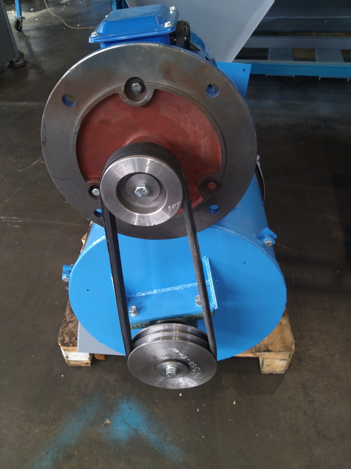

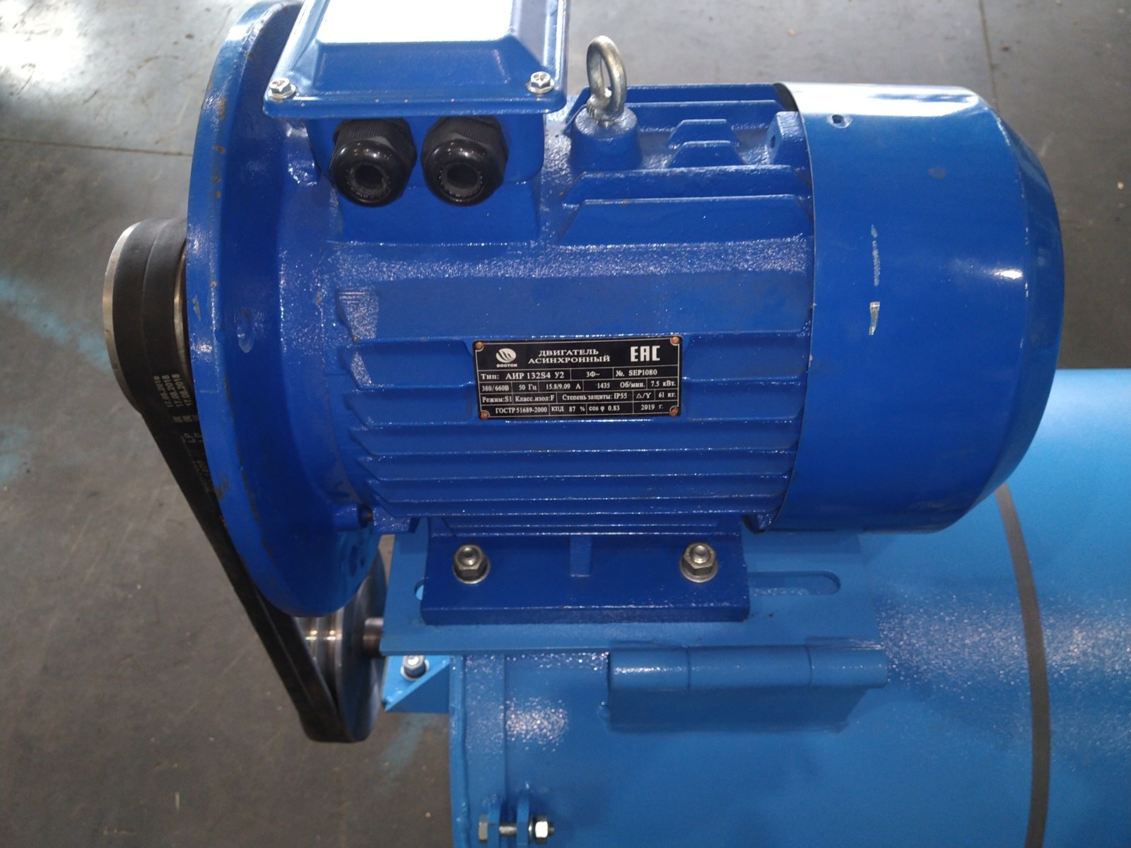

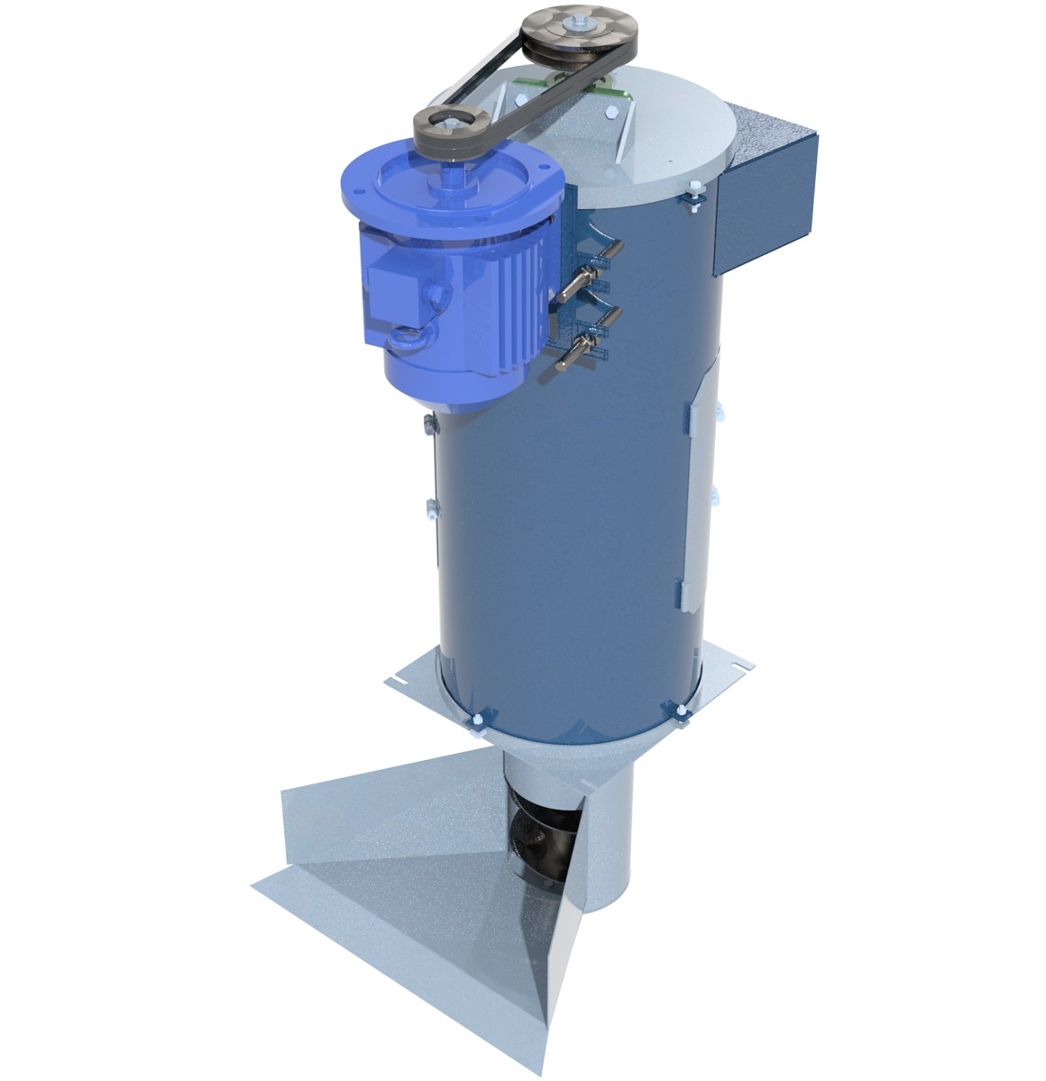

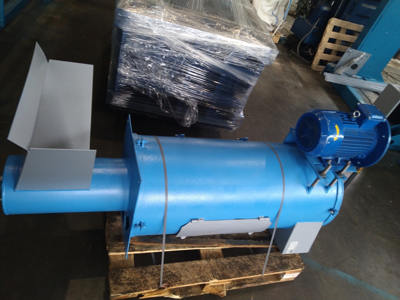

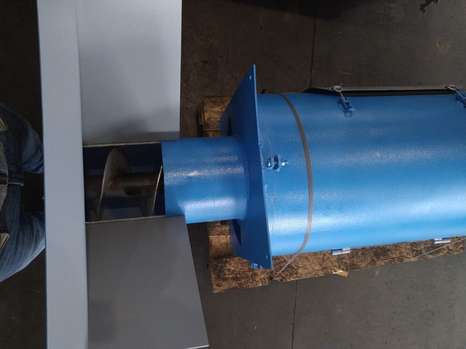

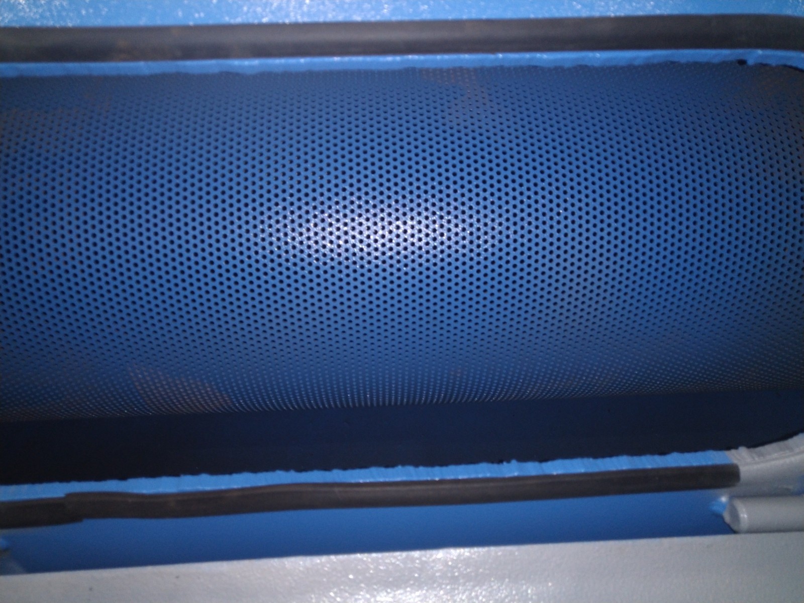

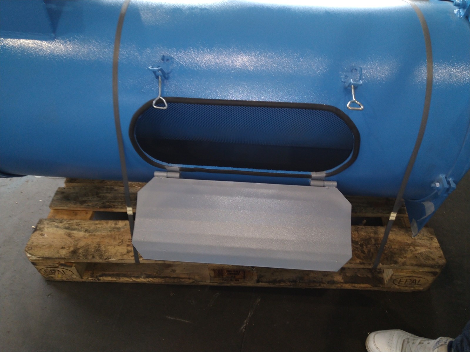

В наличие вертикальная центрифуга CV380-2000. Предназначены для сепарации влаги из измельчённых отмытых отходов полимеров.
Описание: представляет собой вращающийся шнековый вал в перфорированном вертикальном канале. Сырье из ванны флотации попадает в загрузочную часть центрифуги, откуда перемещается вращающимся шнеком наверх к зоне выгрузке. При перемещении сырье интенсивно моется, также происходит первичная сепарация от влаги и загрязнений благодаря вращению в перфорированном канале.
Климатическое исполнение центрифуг УХЛ3 по ГОСТ 15150. Должны эксплуатироваться в закрытых помещениях при температуре от плюс 1ºС до плюс 40ºС.
Технические характеристики:
  • Мощность двигателя центрифуги, кВт: 7,5
  • Диаметр ротора внутреннего, мм: 380
  • Длина ротора, мм: 2000
  • Диаметр ротора внешнего, мм: 500
  • Количество ремней, шт: 2
  • Производительность, кг/ч: 450
  • Масса, кг: 315
  • Габариты (ДхШхВ), мм: 955х805х1960
  • Частота вращения вала, об/мин: 880
