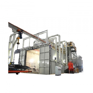

Проходную дробеметную машину Q3730
Обновлено 18.06.2024 288024
Дробемет– это оборудование для очистки листового проката, профильных заготовок листа, металлопроката, металлоконструкций от ржавчины, грязи, пыли, краски и других загрязнений, для дальнейшей грунтовки и покраски. Дробеметы проходного типа в качестве материала для очистки использует чугунную или стальную дробь. Очистка изделий производится при абразивном истирании поверхности, за счет удара дробинок, которые обладают высокой скоростью, об поверхность изделия.
  • Размеры рабочей камеры: 1800 x 1800 x 2800 мм
  • Размер обрабатываемой детали: диаметр-1000 мм; высота-1500 мм
  • Степень очистки: Sa2,5
  • Скорость обработки: 5-15 мин/загрузка
  • Шероховатость поверхности: 40~75 мкм (зависит от диаметра абразива)
  • Диаметр абразива (дроби): 0,2~2,5 мм
  • Первая загрузка абразива: ~2000 кг
  • Количество подвесных крюков: 1 шт
  • Максимальная нагрузка на крюк: 3000 кг
  • Скорость вращения крюка: 1,5 об/мин
  • Материал дробеметной камеры: SPMn13/ZGMn13
  • Количество турбин дробемета: 2 шт
  • Дробеструйная производительность: 2 x 180 кг/мин
  • скорость дроби: 76 м/с
  • Давление системы пылеудаления: 2014 Па
  • Объем обрабатываемого воздуха: 7419 м³/ч
  • Площадь фильтрации: 90 м²
  • Уровень выброса пыли: ≤ 120 мг/м³
  • Пылевая загрузка после очистки: 10 мг/м³
  • Уровень шума: ≤ 95 дБ
  • Общая мощность: ~40 кВт
  • Вес: 4500 кг
