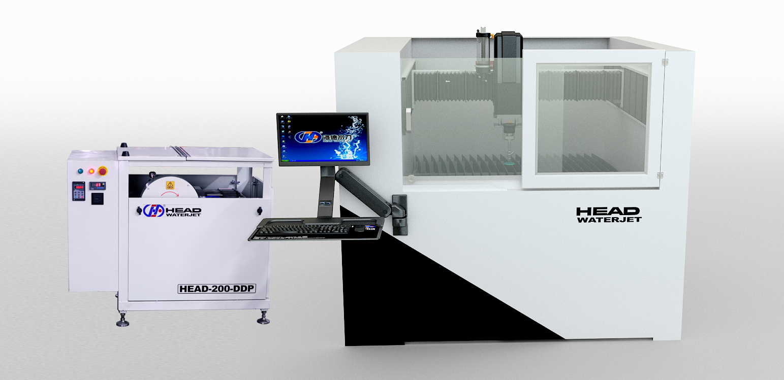

 HEAD waterjet только что представил свою новую систему гидроабразивной резки серии Small. HEAD1010BA был разработан, чтобы быть компактной системой резки, которая может выполнять промышленные задачи. HEAD 1010ВА  это компактная, но мощная машина, занимающая площадь менее 22 кв.
Гидроабразивная система Small-Series - это компактная, и проектирована для изготовители, производители, учебный целей. Построенные на основе процесса водоструйной обработки, каждая функция серии small была тщательно разработана для обеспечения эффективной работы и долговечности машины.
 Данный станок установлен насос высокого давления 200МПа, может резать металл толщиной до 25мм,но и возможность подключения внешнего наоса (3800бар-4200бар) позволяющего резать сталь толщиной до 100 мм. данный станок может резать лист размером до 1000*1000мм.
Наш 200МПа насос, это насос прямого действия (трех-плунжерный) с кривошипно-шатунным механизмом с электромотором мощностью 7,5кВт с изменением скорости вращения, с клапаном избыточного давления , со встроенным счетчиком моточасов, и с плавной регулировкой давления воды.Насос с частичной регулировкой скорости . Охлаждение насоса производится водой (не требуются  дополнительные системы охлаждения). Наос снабжен частотным преобразователем, позволяющим регулировать скорость оборотов двигателя.
Передачи для оси X,Y используем ШВП и направляющие .
Рабочий стола с защитой кабинетой, то может помочь создать тихую, чистую и безопасную рабочую среду.
 небольшой размер станка удобнее при транспорте и также удобно осущесвлять монтаж, пусконаладки , экономить времени .
 Стойку ЧПУ интегрирован в станке,то значительно сэкономит площадь.
 Возможно установлен система быстрого подъема/понижения уровня воды для осуществления резки с погружением обрабатываемой заготовки в воду,уменьшить шум резки.
Возможно система удаления отработываемого песок интергирован в станке, чтобы удобнее автоматическо удалить абразив от ванны.

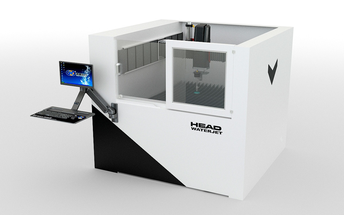

Технические данные о HEAD станке гидроабразивной резки с защитой кабинетой
HEAD 3-х осевой Small станок гидроабразивной резки
--- рабочий стол
Габариты рабочего стола
1700 mm x 1900 mm х 2000mm
Тип машины
портальный
Вес станка
2000kg
Зона резки
1000mm x 1000 mm
Тип привода по оси Z
авто
Перемещение по оси Z
150мм
Макс.размер заготовки
1000*1000 mm
Макс.скорость перемещения по Х и Y
6000mm/min
Точность позиционирования
±0.05
Точность повторения на 300мм
±0.05
Точность резки
±0.1
--- Насос высокого давления
Тип насоса
Насос прямого действия(трех-плунжерный)
Макс давление
200МПа
диаметр сопла
0,30мм
макс диаметр сопла
0,33мм
макс расход воды
1-3L/min
давление воды на входе
0,4 MPa
Рабочее давление
150-200 MPa
размер насоса
1110х1130х700мм
Мощность мотора
7,5кВт
электричество
380V/50HZ
Вес насоса
360кг
----Рабочее место оператора с ЧПУ
Стойка ЧПУ с экраном 17 дюймов
Компьютер (интегрирован в стойку ЧПУ)
Операционная система -  Windows 8
ПО для ПК (Weihong NC-studio)
Материнская плата – совместимая с процессором Intel;
Поддержка двойного резервного копирования программно-аппаратного обеспечения, коррекции данных FLASH и функции защиты
Поддержка Phoenix и PCIE связи
процессор Celeron Dual-Core N2830,2.17GHz
порты Ethernet, USB
объем памяти не менее: 2 GB, жесткий диск 60 G
ОЦ Windows 8.1-32bit
обслуживание файлов в формате GCODE, DXF
наличие Индустрия 4.0 для оптимизации производства и технического обслуживания, включая отчеты об износе станка и необходимом техническом обслуживании, с генерацией экспортных отчетов
