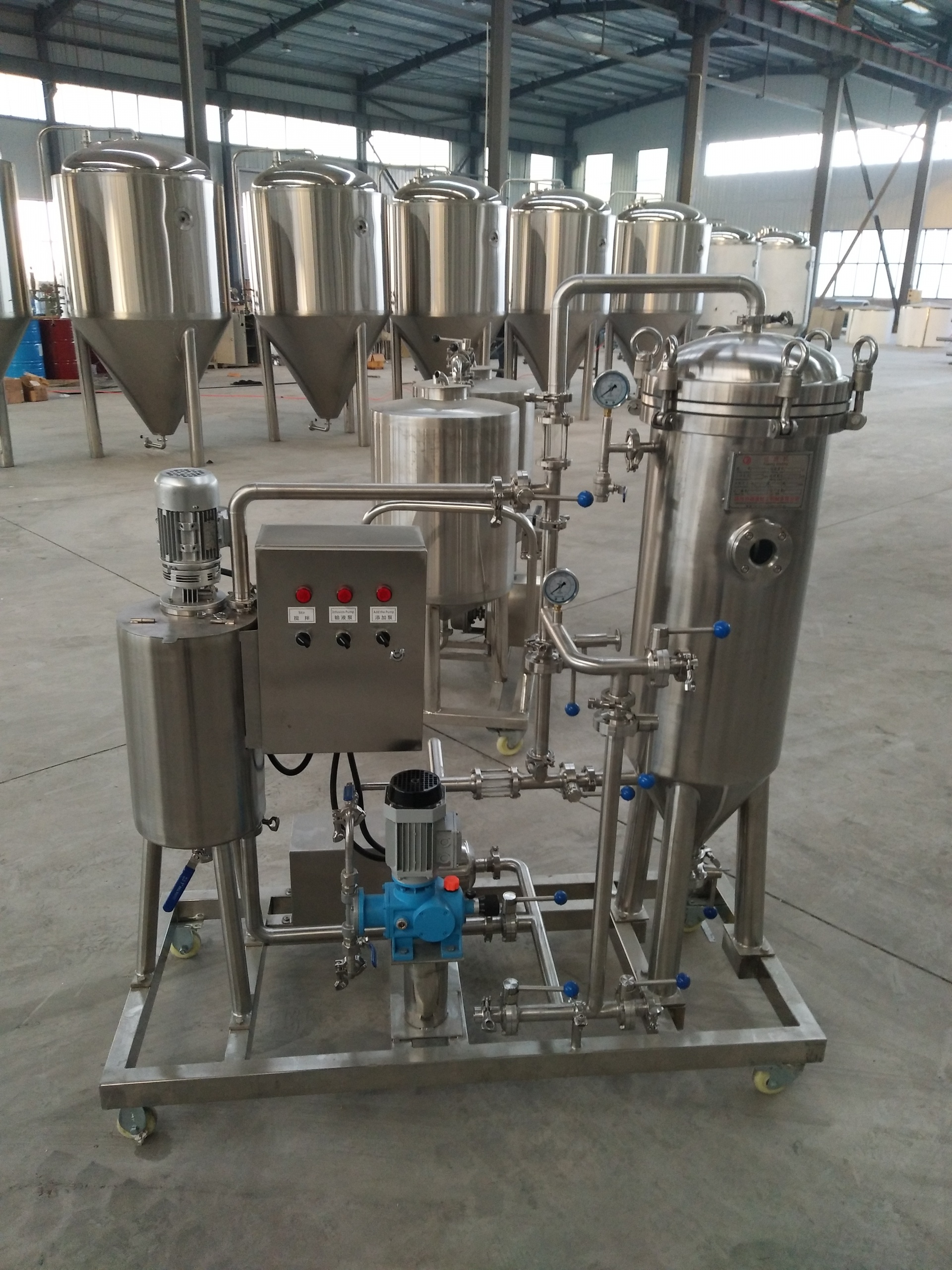

Техническая спецификация:
А. Параметры:
Модель
RQZG-1
Площадь фильтра
1.5㎡
Количество свечи
      20 шт
Производительность
1t/h
Диаметр внешний танка фильтра
¢400mm
Диаметр внутрений танка фильтра
¢300
Габариты(мм)
1650×650×1800
B.Технические характеристики:
Самое высокое Рабочее давление
0.6Mpa
Самая высокая рабочая температура
80℃
Мутность пива после фильтра
≤0.4 EBC
Расход кизельгура
1.0~1.4 kg/t
С. Энергетические параметры:
Название
Спецификация
Название
Спецификация
Насос
Дебиь:0.2-3.5T/H
Дозаторный насос
Количество добавления:50L/H
Мощность:0.55KW
Мощность:0.18KW
Двигательно мешакал
Скорость вращения:85об
Мощность:90W
Д. Основная конструкция
номер
название
номер спецификации
количество
1
Танк мешалки(нержавейка 304)
304
1 шт
2
Двигатель мешалки
WB65-LD-17/055
1шт
3
База(нержавейка)
квадратная труба
1шт
4
Танк фильтра(нержавейка 304)
¢400
1шт
5
Крышка
304
1 шт
6
Свечас фильтра
¢38*600    304
20 шт
7
Вытяжное устройство(304)
DN15
1шт
8
Насос сырья
DW2-50/055
1 шт
9
Дозаторный насос
KD50
1 шт
10
Обратная мойка
304
1 шт
11
Крестообразное смотревое оконо
¢32
2 шт
12
Рабочая лампа
1 шт
13
Противоударный манометр
0-1MPa
2 шт
14
Предохранительный клапан
1 шт
15
Шкаф управления
304
1 шт
16
Электрический элемент
1 шт
17
Трубы и краны(304)
¢32
1 шт
18
Продувочный клапан(304)
¢51
1 шт
19
Уплотняющее кольцо
силикагель
1 шт
