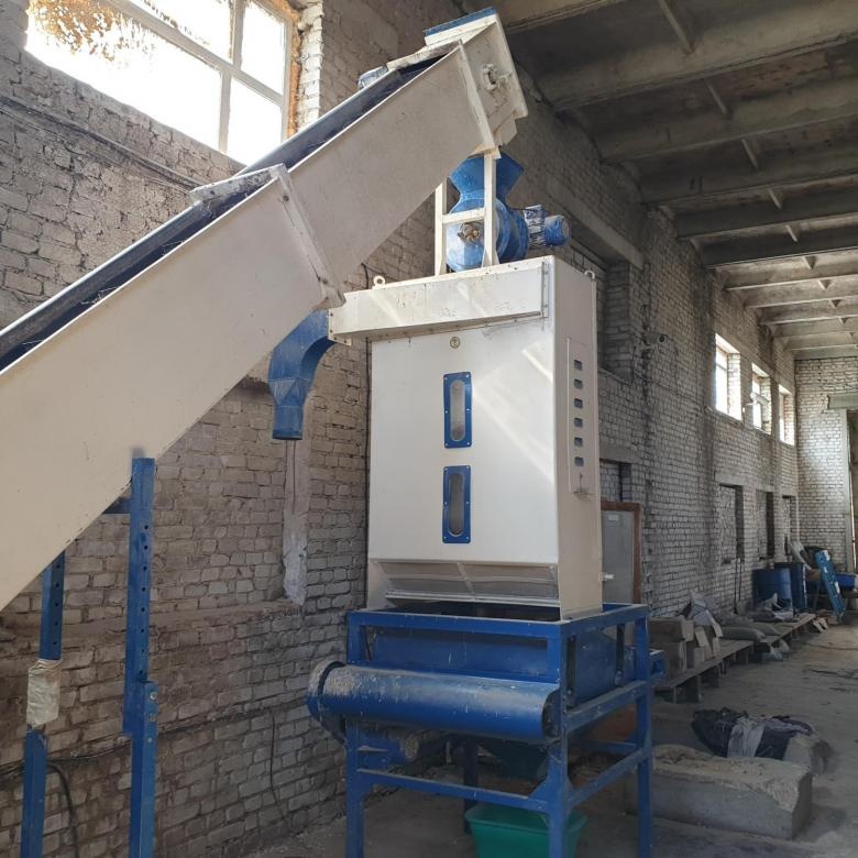

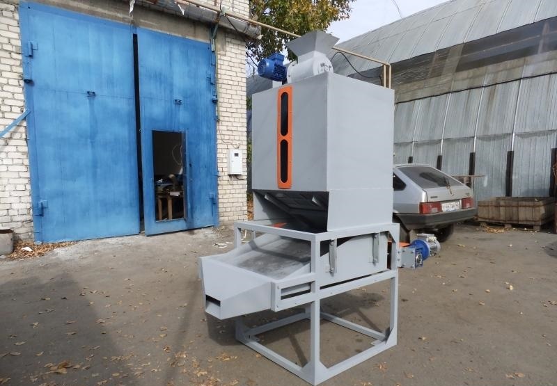

Колонна охлаждения - это оборудование, которое является составляющей частью полнофункциональной системы линий гранулирования и применяется для быстрого охлаждения только что спрессованных гранул. После того, как под воздействием потока воздуха температура гранул снижается, происходит разделение несгранулированного продукта с помощью решета. Оборудование может использоваться в линиях по производству гранул комбикорма или топливных гранул.
Как работает колонна охлаждения
Основная часть агрегата - рама (стол) рассева, внутри которой размещается решетный стан. Спресованные гранулы с помощью транспортера подаются через шлюз в бункер, где и охлаждаются вентилятором. Как только нижний гранулированный слой продукта остывает до заданной температуры, с помощью встряхивающего механизма он подается на решетный стан. Целые гранулы скатываются с решета и выгружаются через патрубок. Масса, которая не прошла гранулирование, просыпается через решето. Также в комплектацию колонны охлаждения входят сменные решета диаметром ячейки 2 и 4 мм, электронный пульт для дистанционного управления.
Преимущества  колонн охлаждения:
  • универсальность. Оборудование идеально комбинируется с линиями гранулирования практически любых комплектаций и модификаций;
  • надежность. Оборудование способно работать бесперебойно на протяжении всего рабочего цикла. При соблюдении правил эксплуатации колонна способна работать около 8 лет;
  • функциональность. Колонна охлаждения позволяет придать гранулам оптимальную температуру, прочность, твердость и уровень влажности, обеспечивает минимальный уровень выделения пыли без потери продукта. Исключается склеивание пеллет, хрупкие гранулы не разрушаются под механическим воздействием.
