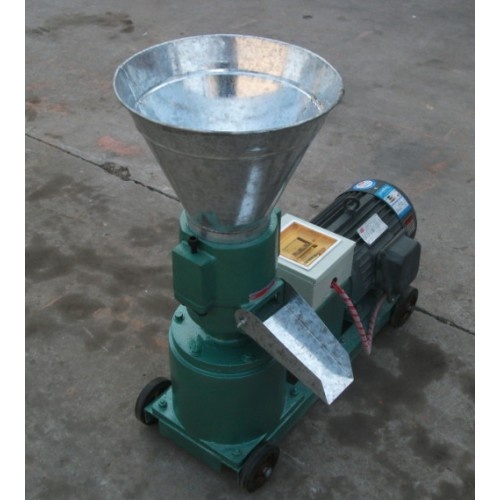

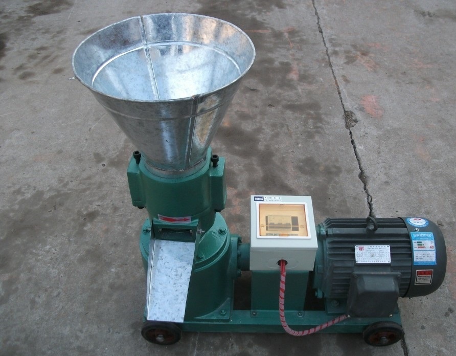

Устройство и характеристики мини грануляторов:
Сырье через загрузочную воронку подается механическим или конвейерным путем на матрицу. С помощью роликов и прессовочного вала под давлением 1000-1200 кг/см кв. сырье через ячейки матрицы спрессовывается и выдавливается в гранулы.
Преимущества  мини грануляторов:
  • уменьшение потерь комбикорма при кормлении и возможность сбалансировать рацион;
  • низкий уровень шума;
  • легкость управления. За оборудованием нужен минимальный контроль одного человека;
  • возможность осуществлять корректировку размеров гранул для разных видов сельскохозяйственных животных.
Мини гранулятор - это оборудование, которое идеально подходит для ведения домашнего хозяйства или очень небольших ферм. В отличие от пресс грануляторов это оборудование не рассчитано на большие объемы или постоянную работу с предельной нагрузкой. Зато оно отличается небольшим энергопотреблением и компактностью.
Цена мини гранулятора зависит от его технических параметров и функционала. Технические характеристики мини грануляторов комбикормов:
  • тип матрицы и диаметр ячейки. Сменная матрица позволяет производить гранулы диаметром от 2,5 до 8 мм, длина гранулы корректируется отрезным ножом. Диаметр самой матрицы может находиться в диапазоне от 120 до 400 мм (в зависимости от модели);
  • производительность мини гранулятора (50-930 кг/час. У каждой модели есть свой диапазон производительности в зависимости от вида сырья);
  • мощность (3-30 кВт). Для мощных моделей требуется трехфазная сеть;
  • вес и габариты. Самая небольшая мобильная модель весит около 80 кг, модели с большей производительностью могут весить до 500-550 кг.
