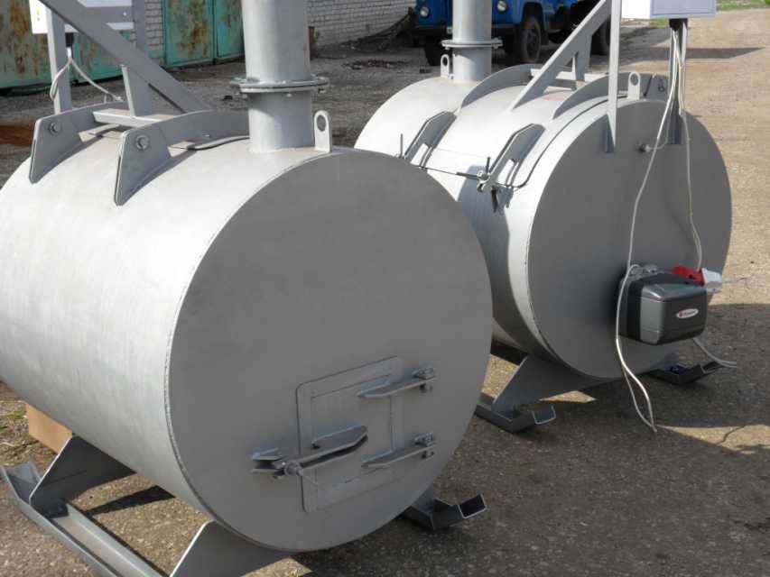

Крематор для утилизации животных представляет собой камеру, имеющую изнутри слои огнеупорного материала и оснащенную высокопроизводительной горелкой, предназначенной для работы на дизельном/газовом топливе.
За счет высокой температуры сгорания внутри крематора происходит практически полное уничтожение биологических отходов, после завершения рабочего цикла остается стерильный пепел и небольшое количество хрупких обломков костей. Результатом сжигания птицы/животных, является стерильный остаток весом 2-7% от загрузки.
Одним из важных преимуществ в использовании крематора является простота их эксплуатации - необходимо заполнить камеру крематора биологическими отходами и затем включить горелку.
Крематоры КРН потребляют меньше топлива, чем другие крематоры и экономят до 65% топлива, обеспечивая эффективный контроль теплоты. Функция таймера «контроль высокой температуры» работает в течение 16 часов.
Чтобы не нарушать закон, избежать штрафов и не отравлять планету, компании имеющие дело с останками животных и птиц, используют крематоры.

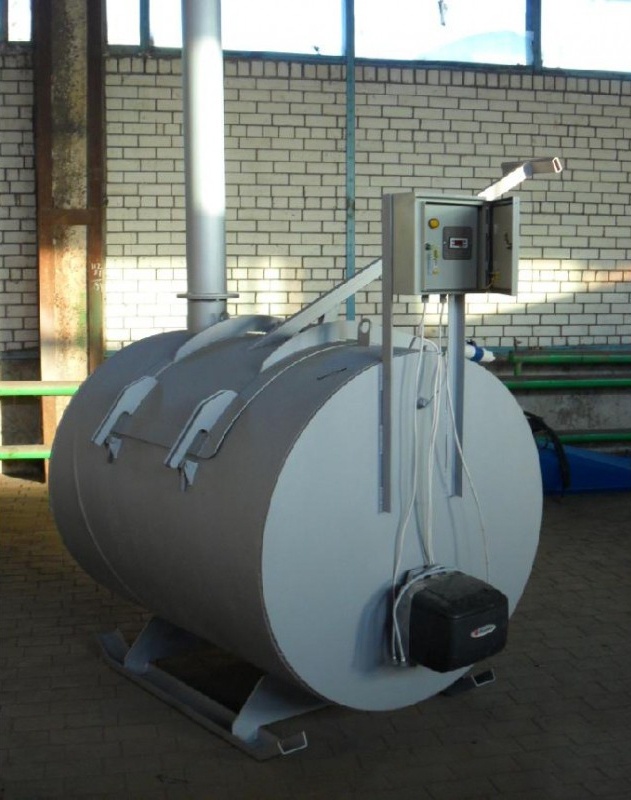

Крематоры для животных краткая инструкция:
  1. Загрузите основную камеру тушками.
    • Не заполняйте камеру более, чем на 75%
    • Не располагайте тушки ближе 30см от горелки. (Для крематора 50 кг не ближе 15см).
  2. Установите таймер из расчета 1 час на каждые 45,5 кг плюс дополнительно 30 мин.
  3. Включите горелку.
  4. После запуска закройте загрузочную дверь.
  5. Убедитесь, что горелка работает.
  6. Никогда не открывайте загрузочную дверь во время работы оборудования.
  7. Никогда не разгружайте раскаленный крематор.
  8. Вычистите золу после сжигания или перед следующей загрузкой.
  9. Наличие большого количества золы снижает эффективность работы. Большое количество золы может привести к поломке крематора.
  10. Если вы используете вторичную горелку, всегда запускайте вторичную горелку перед запуском основной горелки (не менее 20 мин). Вторичная горелка должна работать во время работы основной горелки. Всегда оставляйте вторичную горелку дополнительно работать на 30 минут. Например: Время работы основной горелки 2ч. Значит 2 ч.50 мин.- рабочее время вторичной горелки.
