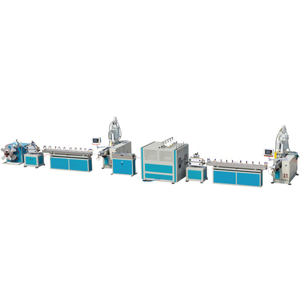

Экструзионная линия по производству армированных шланги и труб с нитями из ПВХ
Обновлено 24.10.2023 289144
Армированный шланг из ПВХ, также название сетчатая труба из ПВХ, подходит для транспортировки под давлением или агрессивных газов и жидкостей. Он широко используется в машиностроении, угольных шахтах, нефтяной, химической промышленности, сельскохозяйственном орошении, строительстве, гражданском использовании (солнечные водонагреватели, бензобаки). И другие. Это также широко используется в орошении сада и газона.
Состав оборудовании:
Одношнековый экструдер        *2шт.
Головка для внутренней трубы    *1шт.
Головка для внешней трубы       *1шт.
Водяной бак для охлаждения      *2шт.
Тянущее устройство             *2шт.
Вязальная машина               *1шт.
Сущильный шкаф                *1шт.
Двухместный намотчик           *1шт.
Экструдер
SJ/45/30
SJ/55/30
SJ/65/30
SJ/75/30
Характеристика труба(мм)
6-16
8-25
12-50
20-50
Производительность(кг)
20-40
30-60
40-80
60-110
Общая мощность(кВт)
35
42
50
65
