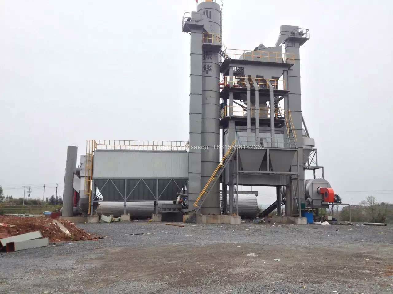

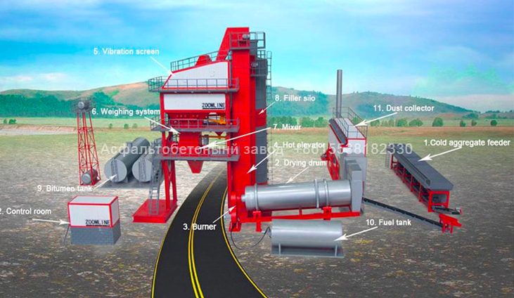

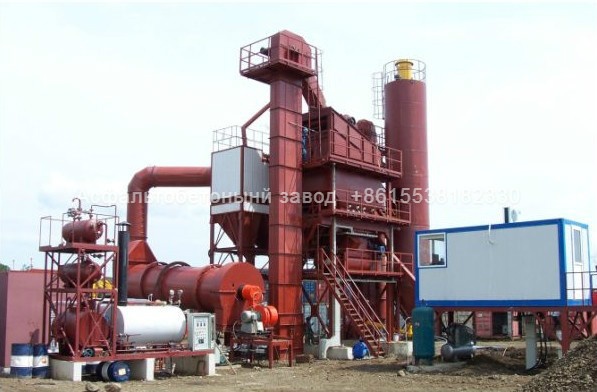

Асфальтобетонный завод LB2000
Обновлено 31.03.2026 289759
АБЗ асфальтобетонный завод 2000
ТЕХНИЧЕСКИЕ ПАРАМЕТРЫ
Производительность
120 - 160 т/час
Точность измерения
Наполнитель
± 0,3 %
Порошок
± 0,2 %
Битум
± 0,1 %
Объем бункера готового материала
60 тонн
Эффективность пылеудаления      ≤25 мг/Нм³
Общая установленная мощность
410 кВт
Вибросито
Длина х Ширина
6,5  х  2,5 м
Мощность
2 х 11 кВт
Объем бункера взвешивания
Наполнитель
2000 кг
Порошок
400 кг
Битум
300 кг
1. Производственная мощность: 160т/ч, в номинальном режиме, непрерывная подача материала, при следующих паоказателях:
- Средняя влажность заполнителя: 5%.
- Температура готовых материалов: 160 С.
- Температура окружающей среды: 20 С.
- Высота над уровнем моря на месте работы: уровень моря.
- Топливо – дизель.
2. Расход топлива: ≤6.5кг/т (в номинальном режиме).
3. Точность измерения:
Заполнитель:  ±0.3%.
порошок: ±0.3% .
асфальт: ±0.2% .
добавки ±0.1%.
4. Эффективность пылеудаления (после пылеудаления пылеочистителем в виде матерчатого мешка):
Выброс пыли: <50 mg/Nm3. Окружающий шум: <70dB(A) (расстояние 30 м от максимального источника шума).
5. Контроль температуры материала: Можно установить любую температуру. Режим управления—автоматическое, ручное управление, погрешность не более ±5С.
7. Режим управления: Автоматический, полуавтоматический, ручной.
8. Установочные габариты: Длина: 41 м. Ширина: 36 м. Высота: 20 м.
9. Общий вес:    210 тонн.
