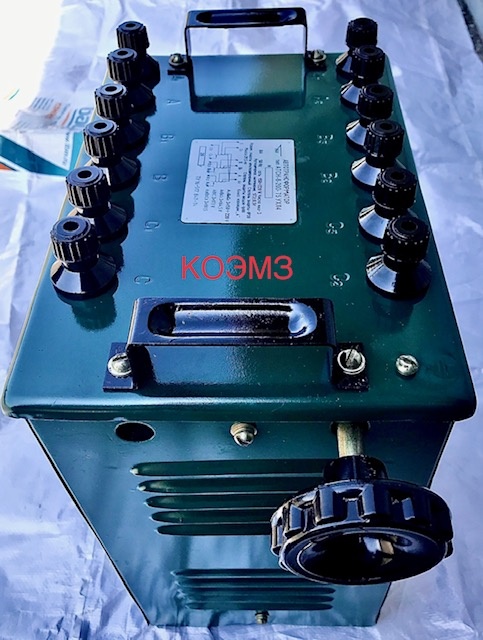

КОЭМЗ продает: Автотрансформатор АТСН-8-200-75УХЛ4.
Автотрансформаторы типа АТСН-8-200-75УХЛ4 предназначены для плавного регулирования напряжения переменного тока промышленной частоты 50-60 Гц. Применяются при всевозможных работах в электротехнических лабораториях, например: для питания повышающих трансформаторов, при испытании плавких предохранителей, регулировании реле, автоматов, ограничителей тока и т. п., а также в производственных целях — регулировании температуры в муфельных печах и термостатах и в других случаях, требующих регулирования напряжения.
Автотрансформаторы АТСН-8-200-75УХЛ4 рассчитаны для работы в климатических условиях УХЛ и категории размещения 4 в соответствии с ГОСТ 15150-69, на высоте до 1000 м над уровнем моря, окружающая среда невзрывоопасная, не содержащая токопроводящей пыли, агрессивных газов и паров в концентрациях, разрушающих металлы и изоляцию.
Структура условного обозначения:
А — Автотрансформатор.
Т — Трехфазный.
С — Сухой с естественным охлаждением.
Н — С регулированием напряжения под нагрузкой.
8 — Номинальный ток нагрузки, А.
200 — Максимальное значение первичного напряжения, В.
75 — Год начала серийного производства
УХЛ4— Климатическое исполнение и категория размещения по ГОСТ 15150-69.
Технические характеристики:
Для автотрансформатора АТСН-8-220-75УХЛ4.
Номинальная мощность в кратковременном режиме работы продолжительностью 4 ч, кВА: 2,5.
Номинальное первичное напряжение, В: от 150 до 200.
Пределы регулирования вторичного напряжения при холостом ходе, 173 _8,5.
Номинальный ток, А: 8.
Ток холостого хода, А: 1,0.
Номинальная частота, Гц: 50.
Число фаз: 3.
Масса, кг: 29,5.
