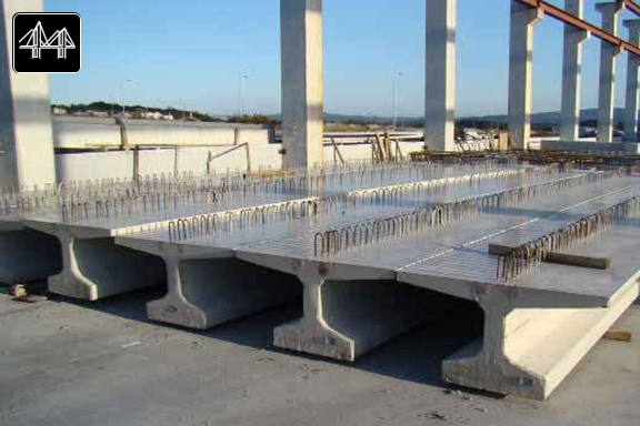

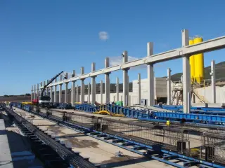

Данный тип оборудования позволяет производить изделия и конструкции с предварительно- напряжённой арматурой различного сечения и длины для промышленного и транспортного строительства, а именно: балки, фермы, подкрановые пути, панели покрытия и другие изделия. Благодаря смене положения и конфигурации опалубки, располагающейся на универсальных базовых дорожках с анкерными упорами и гидродомкратами натяжения, достигается переход от одного изделия к другому.
Сочетание предустановленных базовых дорожек и сменной опалубки с изменяемой конфигурацией позволяет нашим клиентам оперативно реагировать на различные потребности рынка без значительных капитальных вложений, обеспечивая тем самым гибкость и возможность диверсификации производства при различных ситуациях на рынке.

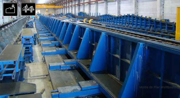

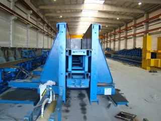

Сменные части формы для производства мостовых балок

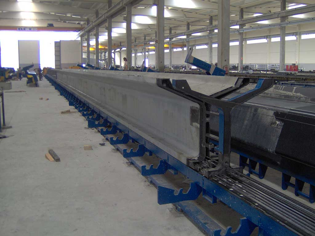

Предварительно-напряженные балки для перекрытий длиннопролётных зданий

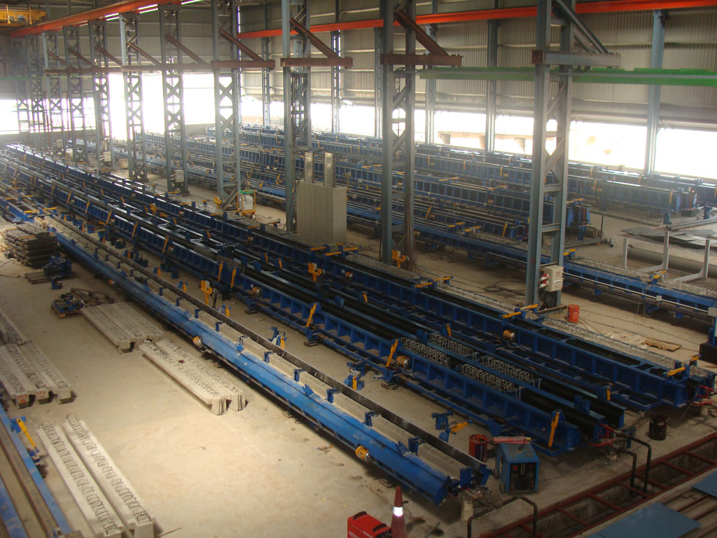

Самонесущие дорожки и формы

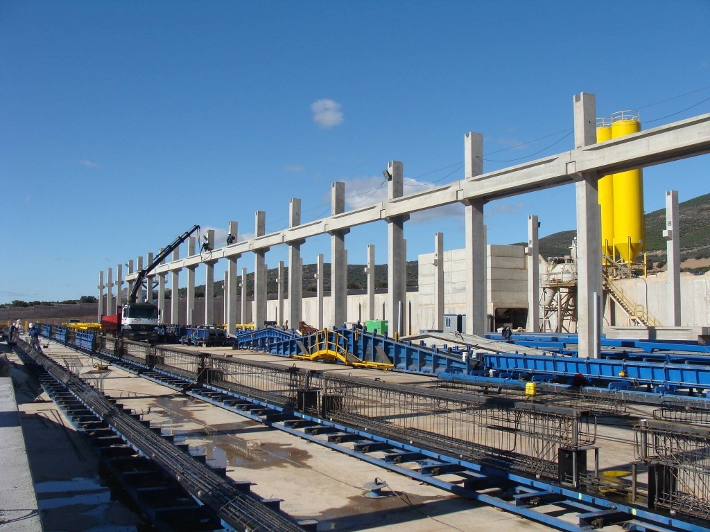

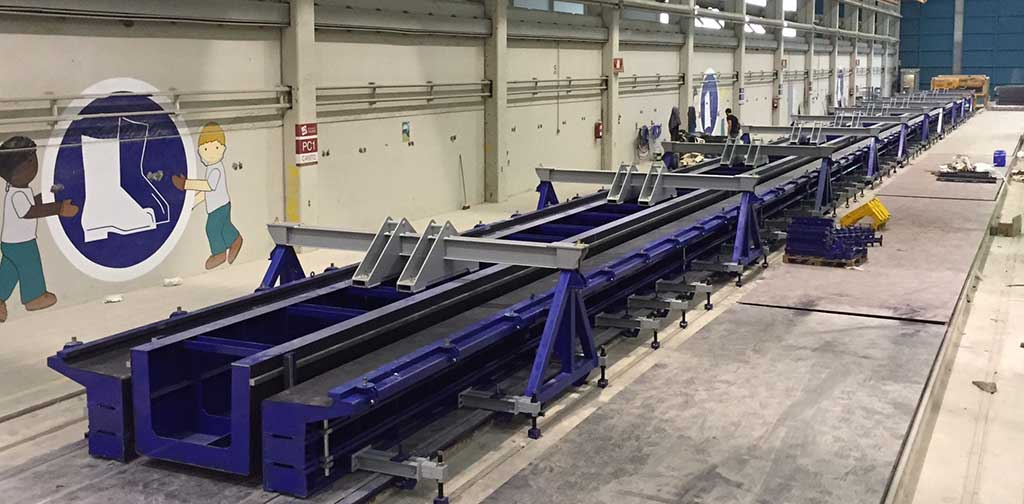

Преднапряженные элементы производятся на формовочном стенде, в котором размещены нижние упорные щиты и боковые борта различных размеров. С помощью оборудования предварительного натяжения, состоящего из анкерных упоров и гидравлического оборудования, происходит напряжение арматурных канатов для производства бетонных изделий с высокой устойчивостью к растягивающим напряжениям.
Оборудование обычно включает вибросистему на бортах или под днищем для более качественного уплотнения смеси. Технологический стенд может также оснащаться системой прогрева для ускорения схватывания бетона.

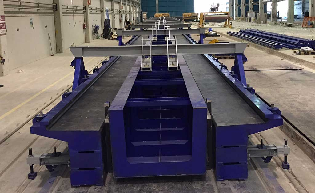

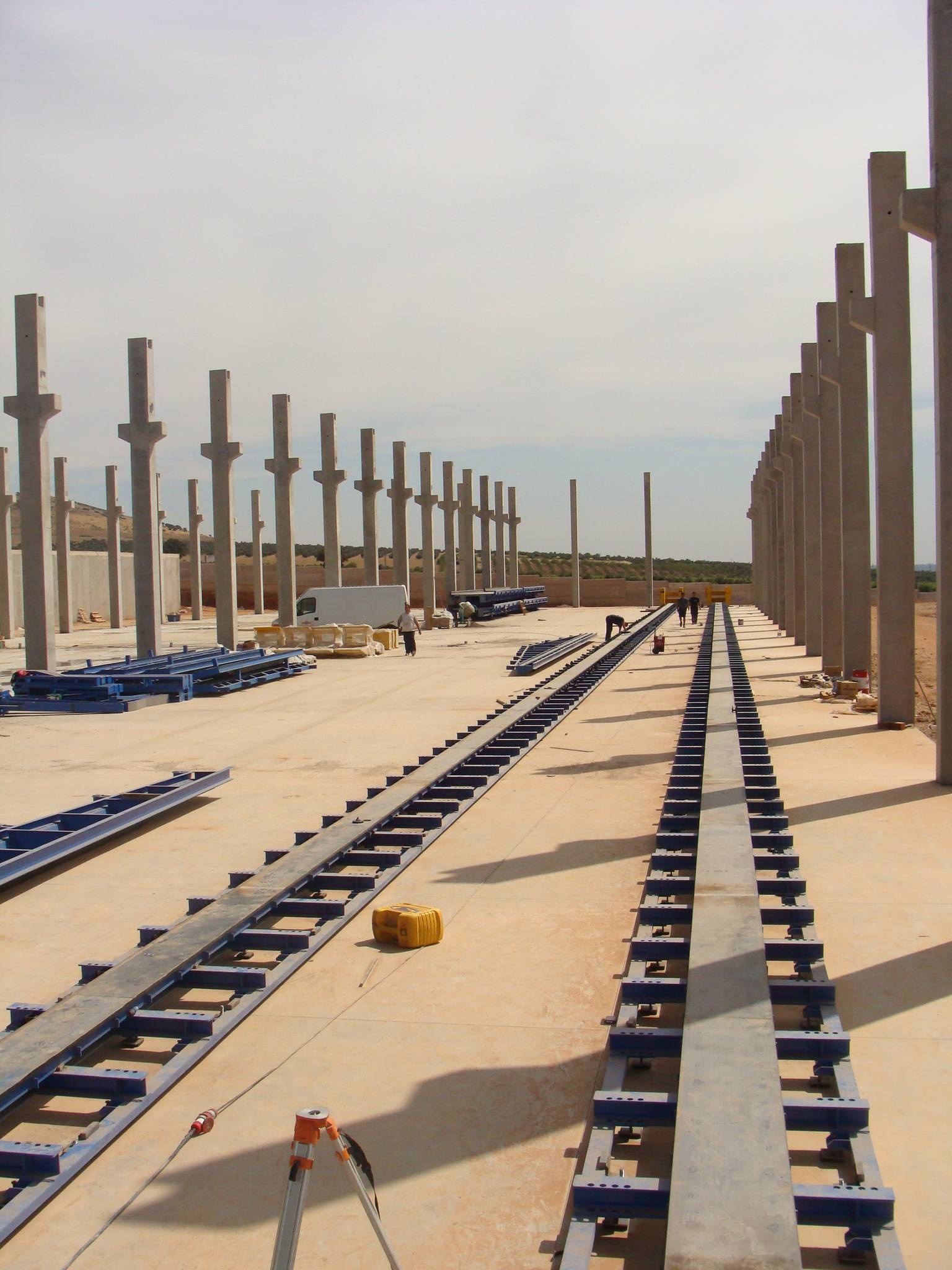

Формовочный стенд состоит из опорной рамы, в которой имеется несколько серий отверстий для размещения элементов, задающих размерную ширину, над которыми расположены быстроразъемные крепления боковых бортов.
Сверху опорной рамы размещают различные нижние упорные щиты стенда. В зависимости от размера готового изделие подбирается соответствующий набор днищ. Днища стенда могут быть изготовлены с различными опорными элементами для регулировки высоты изделия, также имея боковые резиновые профили для обеспечения идеального уплотнения формооснастки.

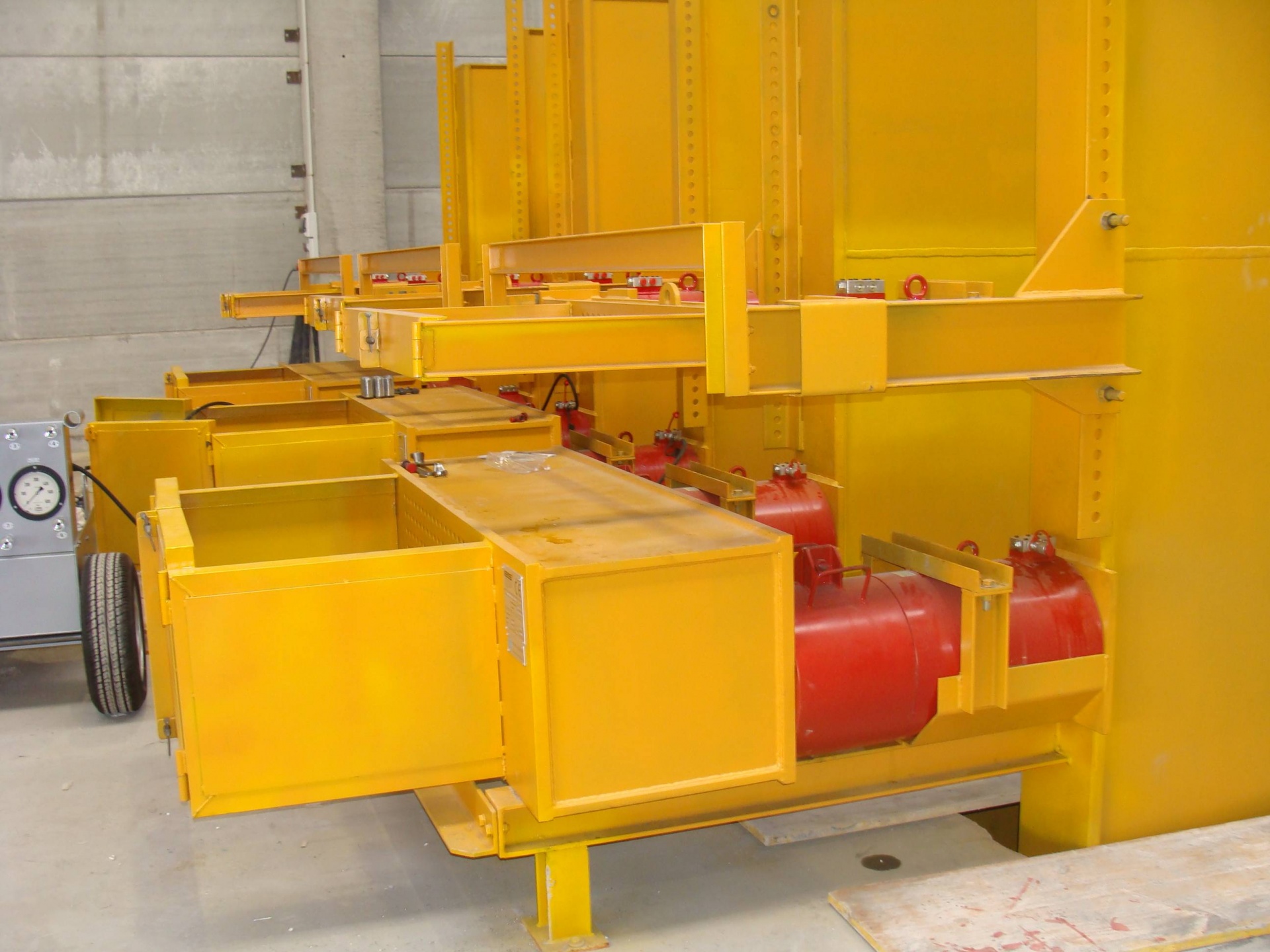

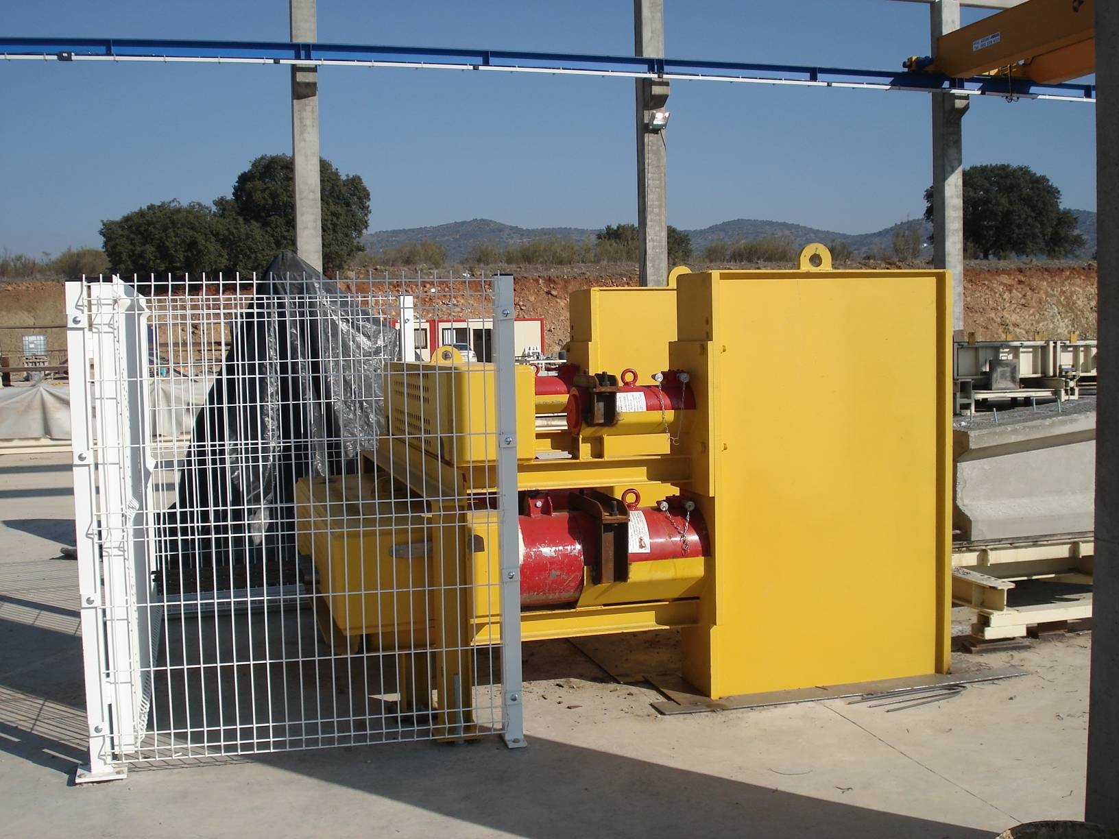

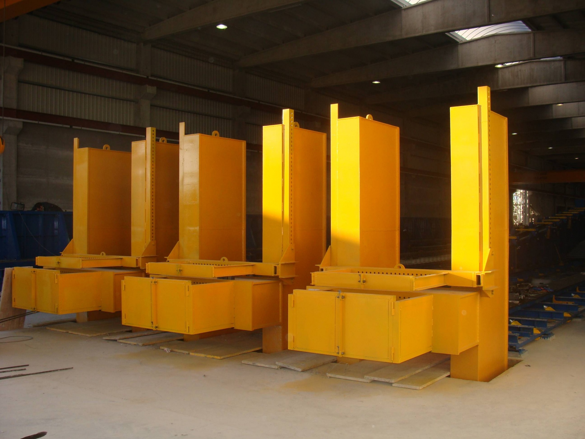

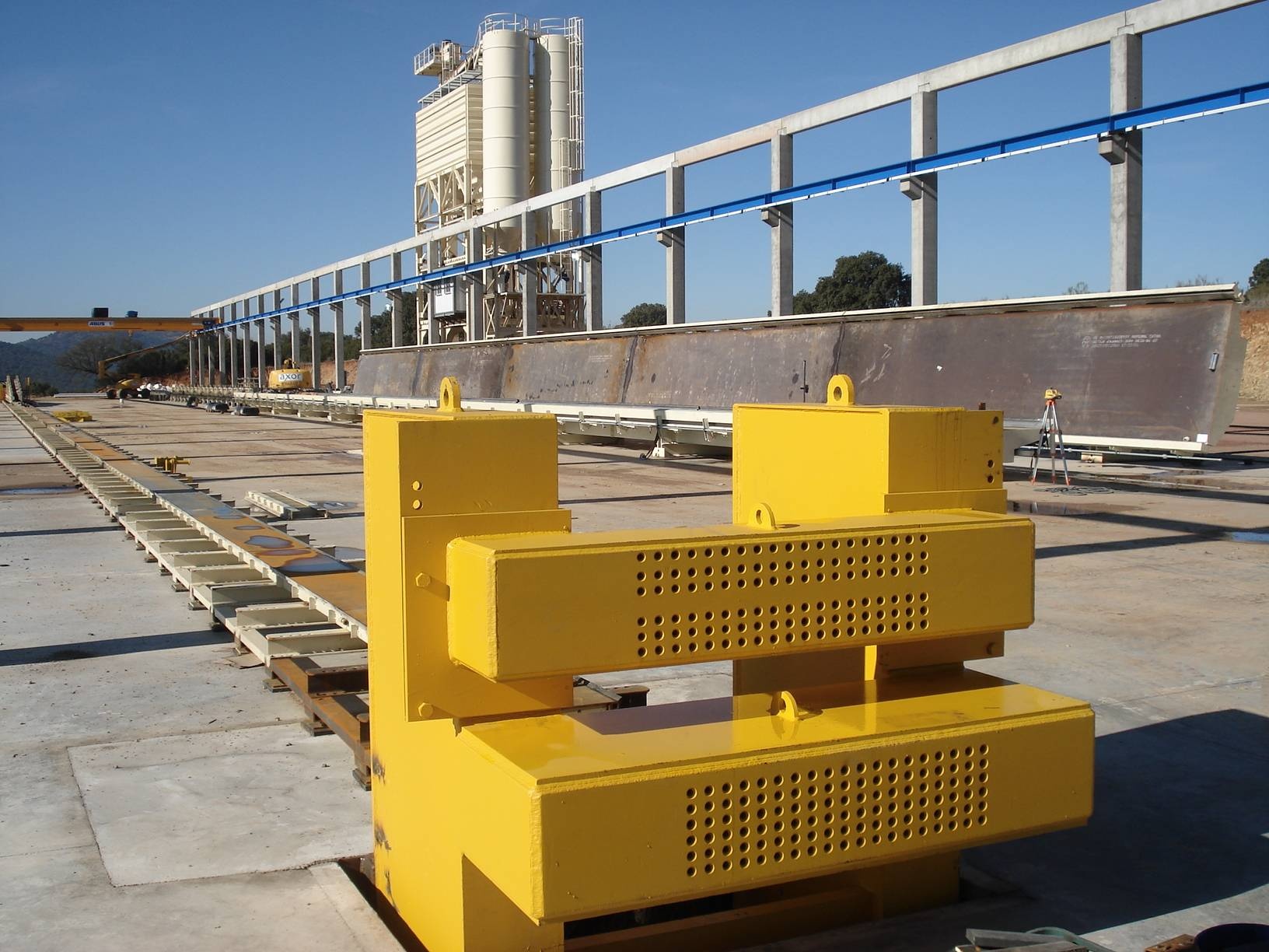

Установка по изготовлению преднапряженных изделий представляет собой технологический стенд с активными и пассивными анкерными упорами.
Пассивная сторона представляет собой стальную конструкцию, зафиксированную на заранее подготовленном бетонном фундаменте в комплекте с анкерными зажимами арматурных канатов, диаметры отверстий в упорной плите соответствуют запросам заказчика по производству различных типов ЖБИ.
Активная сторона имеет аналогичную стальную жестко закрепленную конструкцию с цилиндрами снятия напряжения для ослабления преднапряженных арматурных канатов после завершения выдержки готового ЖБИ для обеспечения полной безопасности технологического процесса.
Конструкция анкерных упоров соответствует максимальному требуемому заказчиком тяговому усилию в зависимости от натяжения для каждого ЖБИ.

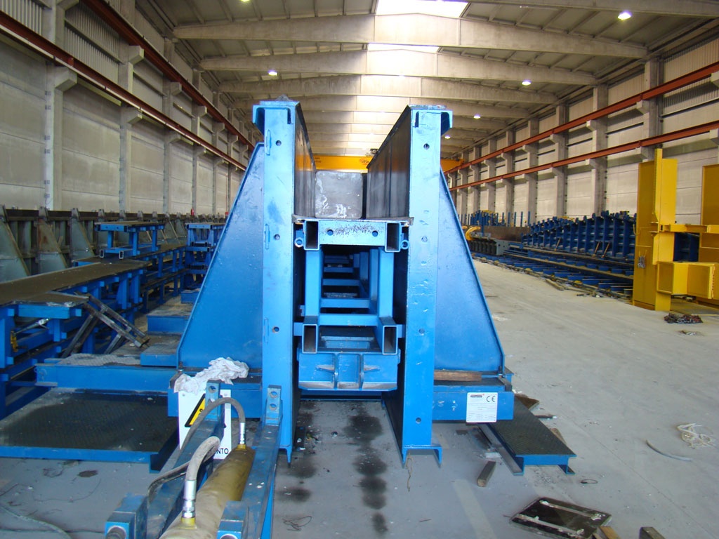

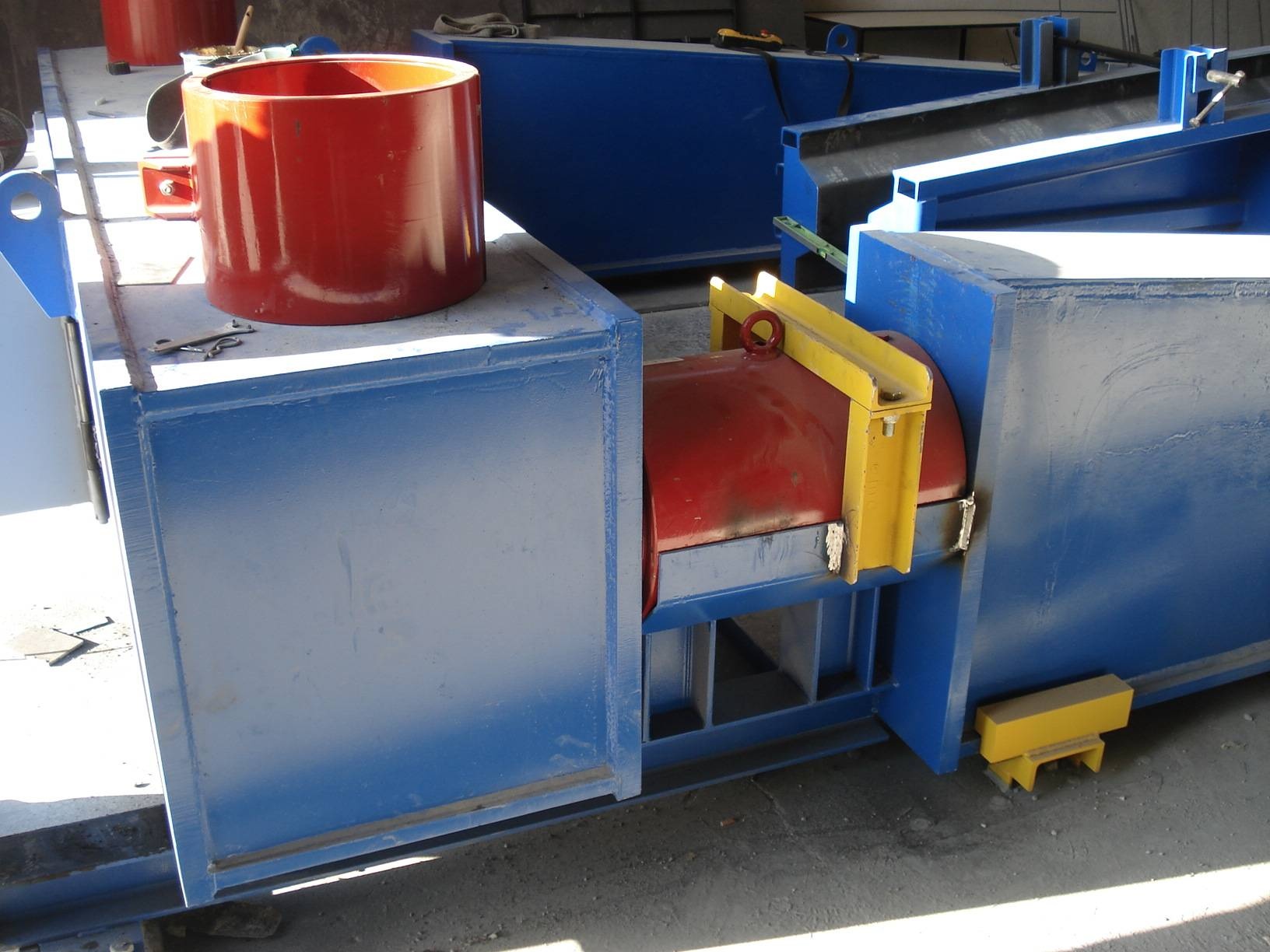

Для производства различных типов балок и бетонных элементов на опорной раме технологического стенда при помощи быстроразъемных захватов размещается бортовая оснастка. Эти бортовые формы могут иметь различную длину и высоту для получения разных габаритов готового изделия при использования одной и той же формооснастки.
Эти формы обычно оснащены системой виброуплотнения бетона, а также системой прогрева для улучшения схватывания бетона, состоящей из водяных или паровых трубопроводов.
Все формы изготавливаются согласно размерам и спецификациям Заказчика.

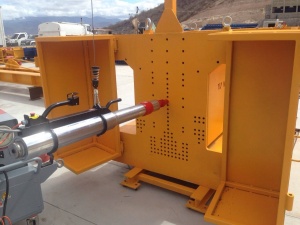

Гидравлическое оборудования для преднапряжения бетонных изделий
Для натяжения арматурной крепи перед заливкой бетона используется гидравлические домкраты-натяжители.
После затвердевания бетонного изделия гидростанция активирует домкраты на активной стороне технологического стенда для снятия напряжения с арматурных канатов для их безопасного отрезания перед распалубкой.
