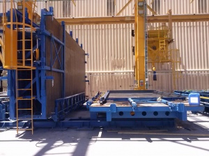

STROY-TECHВертикальная кассетная форма для стеновых панелей.

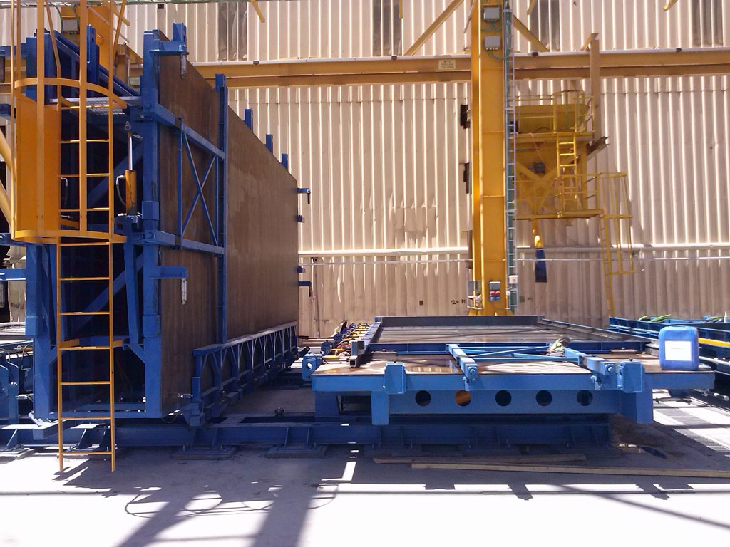

Вертикальная кассетная форма предназначена для производства бетонных панелей требуемых размеров с идеальной гладкостью обоих сторон изделия.
Вертикальная кассетная форма – это оборудование, специально разработанное для высокопроизводительного производства сборных бетонных панелей на небольшом рабочем пространстве. Дополнительным преимуществом этой системы производства является то, что съем, хранение и транспортировка панелей производится в окончательном монтажном положении.

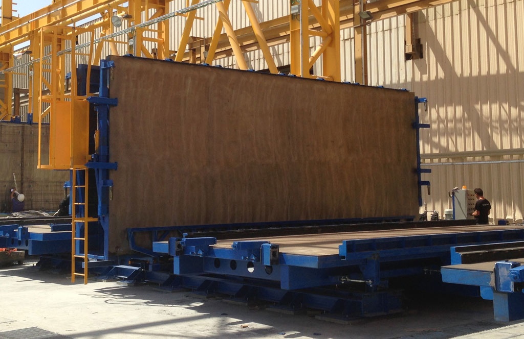

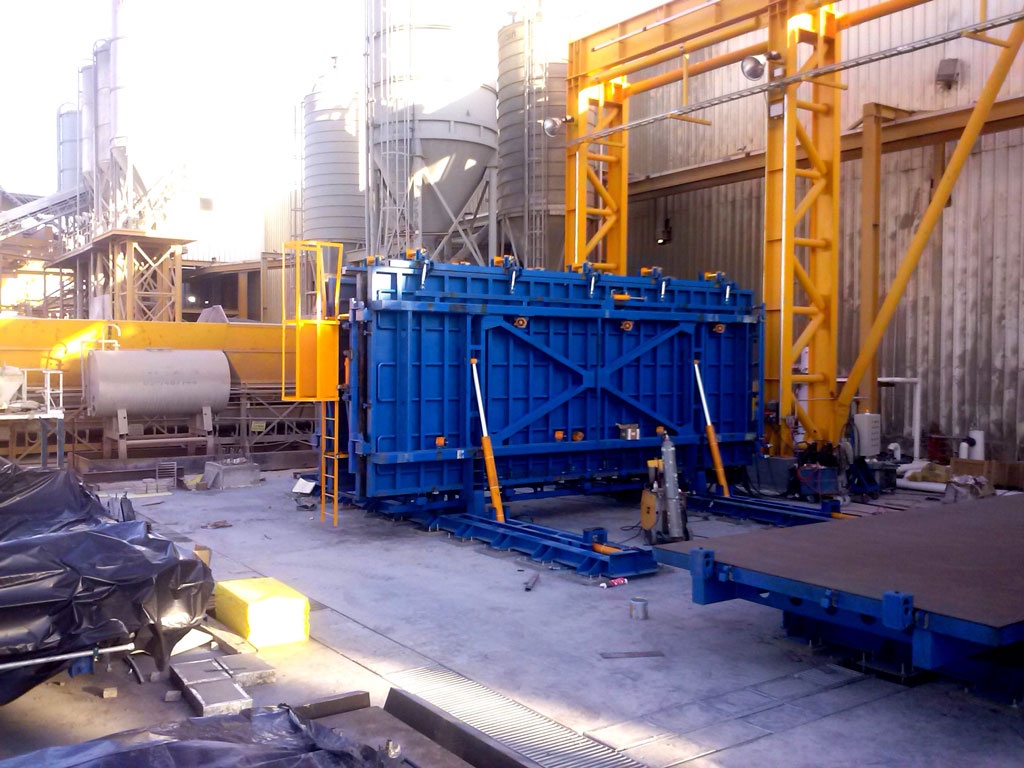

Конструктивно она состоит из опорной рамы и рельсовых направляющих с одной или с обеих сторон, по которым перемещаются стальные переборки (отсеки), которые и служат разделителями между панелями. Между перегородками размещается бортоснастка с уплотнительными прокладками, а также конструкционные элементы, требуемые для комплектации сборной бетонной панели.
Процесс производства начинается с размещения опалубки по периметру панели и для формирования оконных и дверных проемов. Затем на перегородке размещаются такие элементы, как трубы, внутристеновые решетки и электропроводка. Наконец, наносится средство для облегчения распалубки, и весь процесс повторяется на следующей перегородке.
Затем форма закрывается, обычно с помощью гидравлического привода, и активируются механизмы блокировки. В верхней части имеются проемы для бетонирования панелей. Дополнительным функционалом, который обычно реализуется в вертикальных кассетных формах, является система электрического виброуплотнения, позволяя использовать рецептуру с пониженным содержанием воды, тем самым увеличивая общую производительность. В то же время эта функция помогает устранить воздушные пузыри и повысить степень гладкости обоих поверхностей сборных панелей.
Кроме того, вертикальные перегородки кассетной формы могут включать систему трубопроводов для циркуляции горячей воды или пара, что позволяет обеспечить пропарку бетона и сократить время набора прочности и съема готового изделия.
Что касается качества отделки поверхности перегородок, они поставляются в отполированном виде, что обеспечивает производство панелей с зеркальным эффектом.
