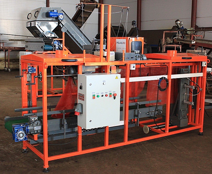

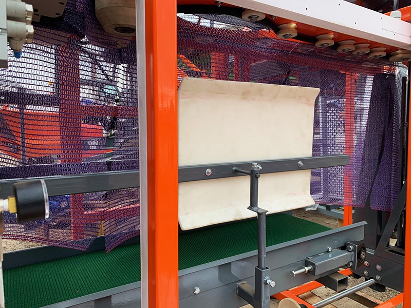

Экономичная машина для упаковки картофеля и других овощей в сетку, отличное решение для небольших хозяйств, производительность до 7 т/ч. Собственное производство. Эталон надёжности.
Назначение:

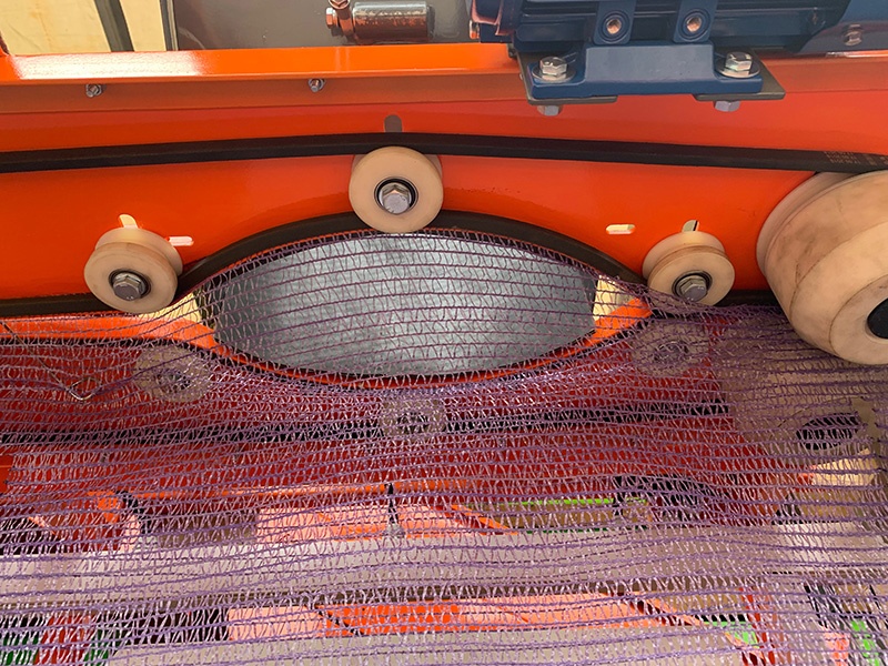

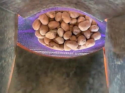

Сеткозашивочная машина УМС-25 предназначена для автоматической упаковки овощей порциями от 2,5 до 25 кг (картофель, лук, морковь, свекла) в сетку-мешок.

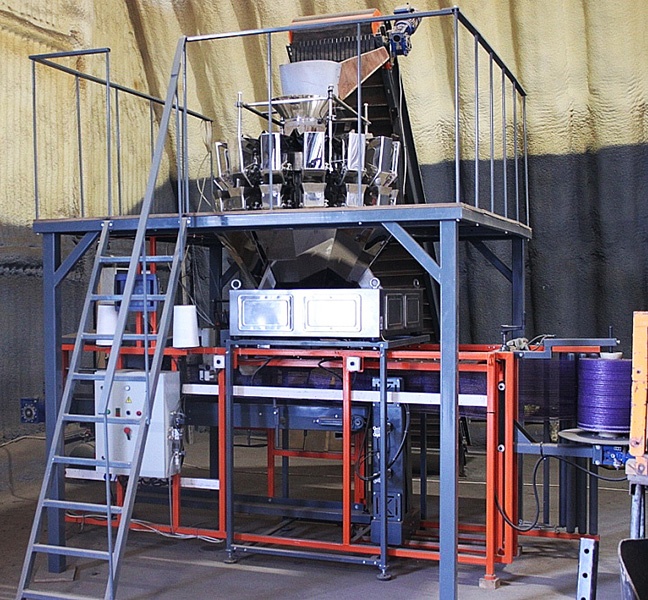

Объединяется в комплекс с весовыми дозаторами и станциями:
- «Полёт Агро» (ВД-2, ВД-1, ВД-25; ВС-4, ВС-9, ВС-12),
- других российских и зарубежных производителей (Newtec, Upmann, Sorma, Allround, Giro и др.).
Агрегатируется с укладчиками мешков на паллеты:
- «Полёт Агро» - ПАЛ-10; ПАЛ-15; ПАЛ-20; ПАЛ-30;
- известных зарубежных брендов Symach, Verbruggen.
Преимущества:

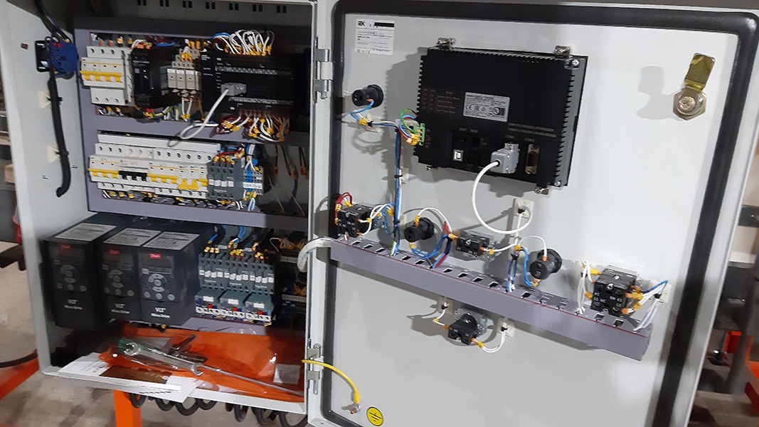

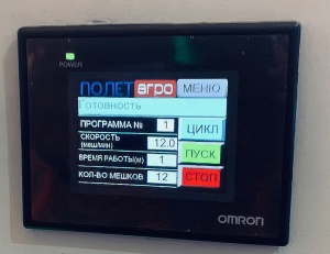

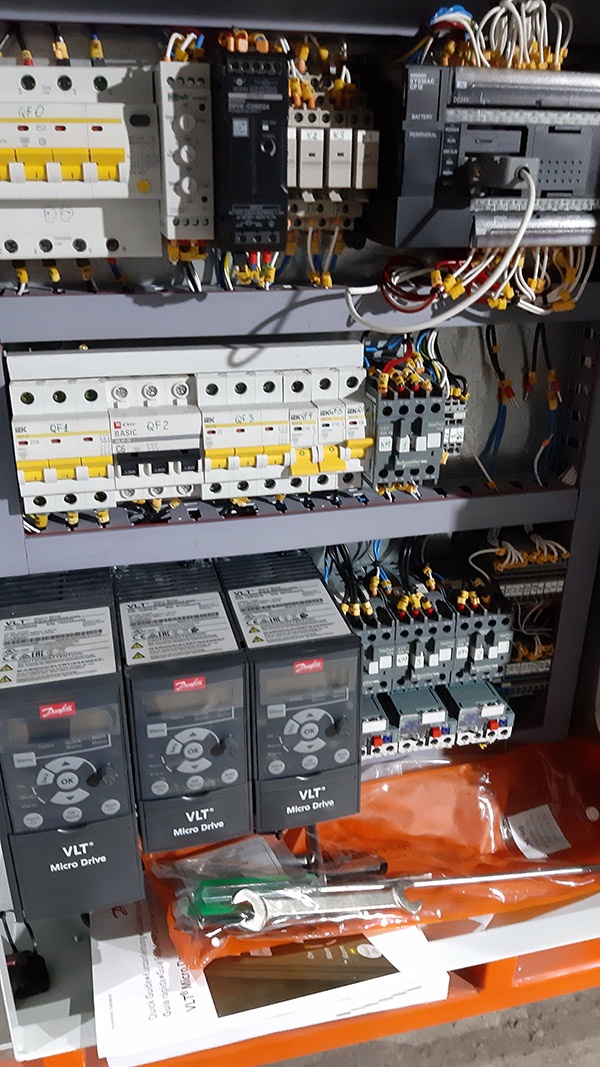

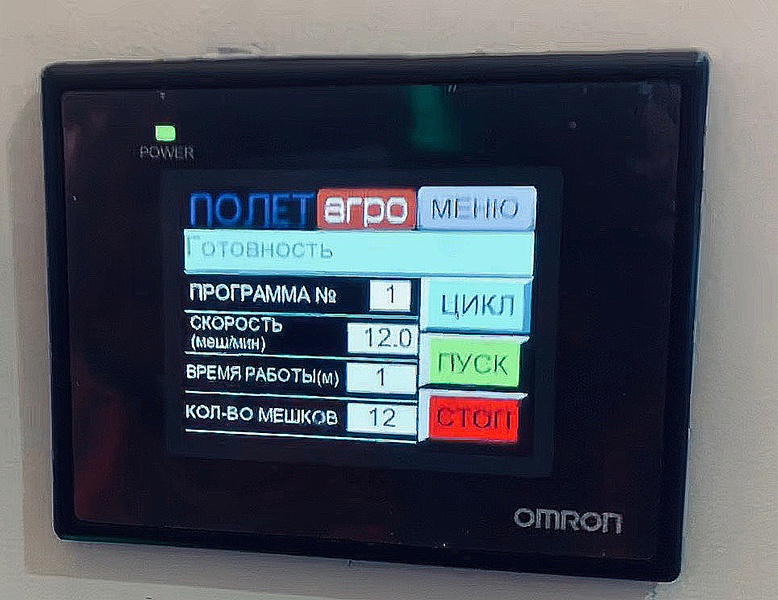

  • Сенсорная панель управления с памятью рецептов позволяет быстро настроить параметры и сохранить их. Оптимальный подбор параметров позволяет увеличить производительность УМС-25 до 18 упак/мин.

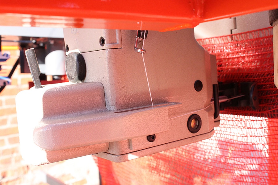

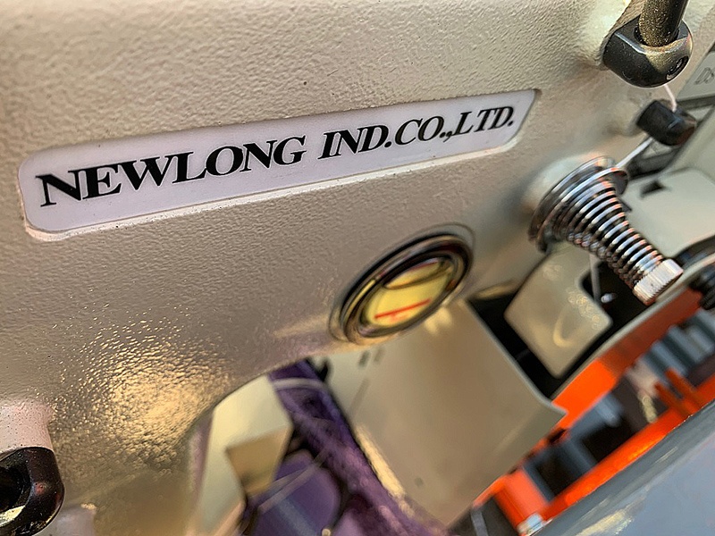

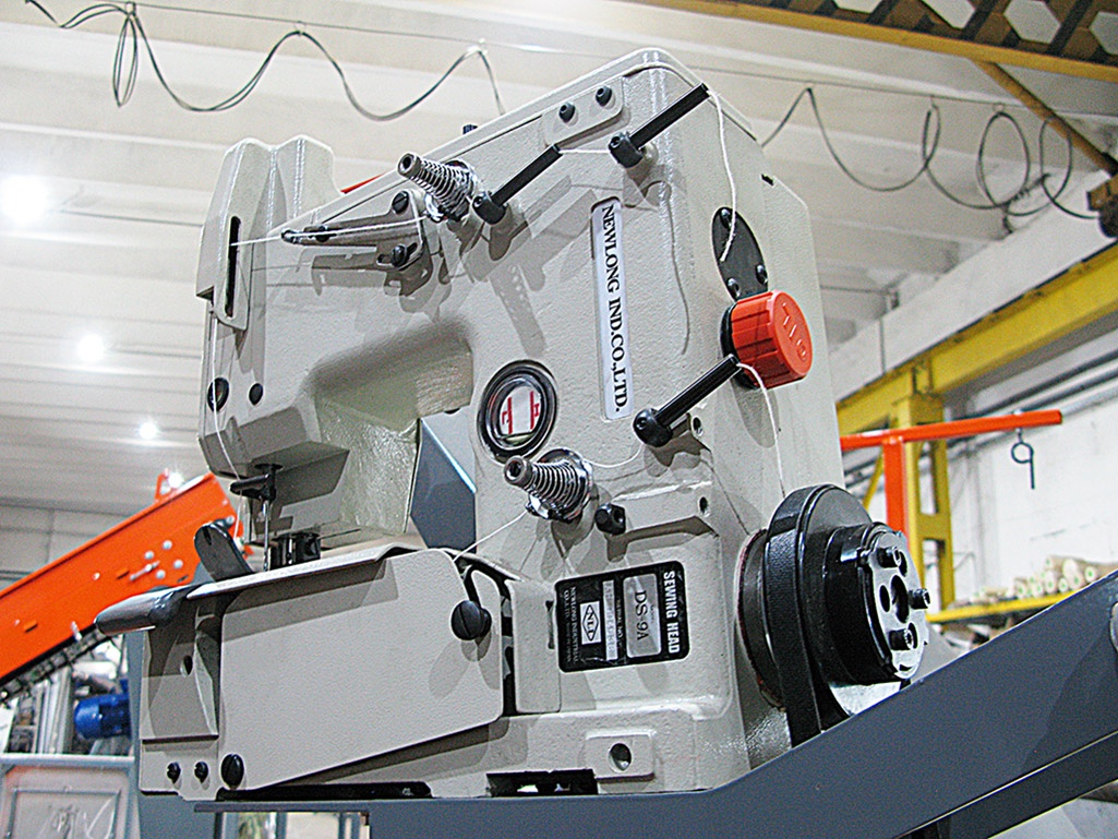

  • Надёжная японская швейная машинка Newlong NP-7A сшивает мешки однониточным прочным швом.

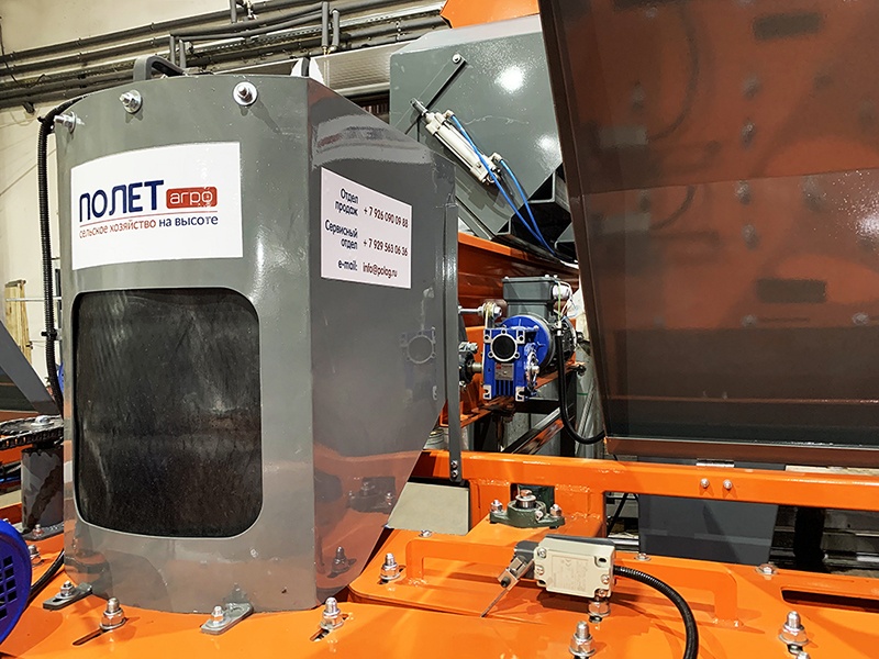

  • Датчик блокировки засыпной горловины исключает аварийную остановку.

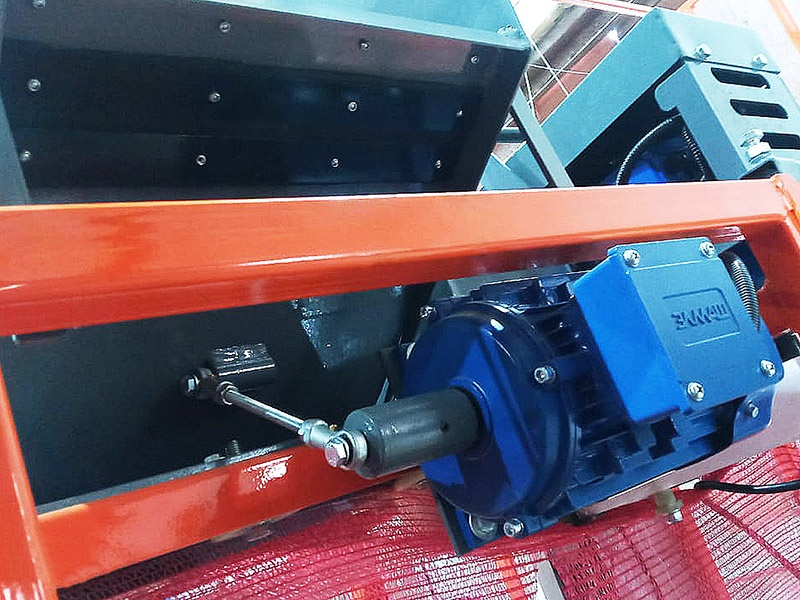

  • Вибрационный механизм горловины ускоряет прохождение продукта.

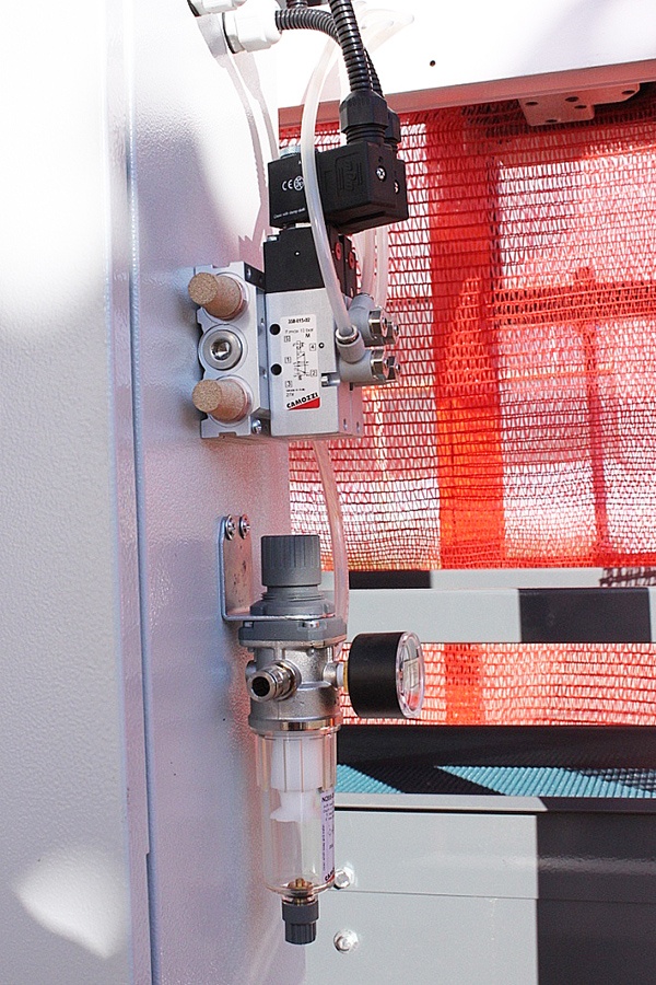

  • Износостойкая к нагрузкам комплектация от фирм Fag, Asahi, Danffos, Mitsubishi, Omron, Ditton, Tente, Camozzi гарантирует безотказную работу.
  • Жёсткая конструкция, легко перемещаем.
Опции:
  • Вибратор наполняемой горловины
  • Вибратор наполняемого мешка
  • Система дымоудаления
  • Термотрансферный принтер в защищённом боксе
  • Встраиваемый механизм подачи этикеток

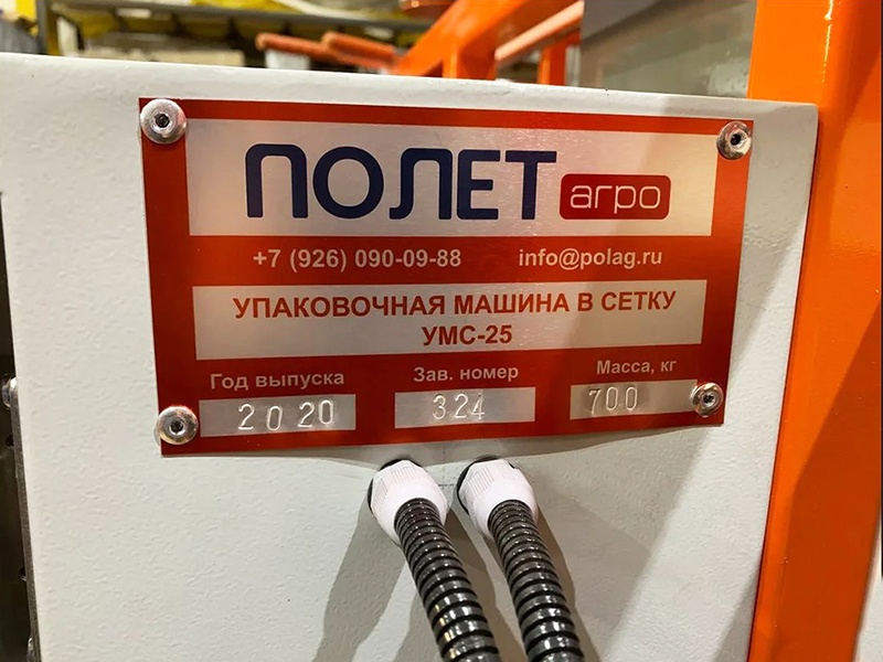

Производительность: до 7 т/ч
Вес упаковки: от 2,5 до 25 кг
Кол-во упаковок в минуту: до 6 при 25 кг; до 13 при 5 кг; до 18 при 2,5 кг
Габариты д/ш/в: 4500/1200/2000 мм
Масса: 700 кг
