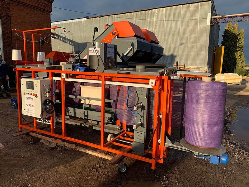

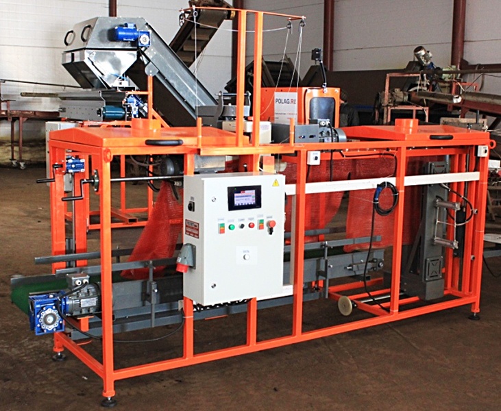

Назначение:
Автоматический фасовочный комплекс АБС-2 (весовой дозатор ВД-2 + упаковочная машина в сетку УМС-25 мод.2) – предназначен для автоматического взвешивания овощей от 2,5 кг до 25 кг и последующей упаковки порций в сетку-мешок. Погрешность при взвешивании составляет всего одну единицу продукта (картофель, лук, свекла, морковь и т.д.).
Агрегатируется с укладчиками мешков на паллеты:
- производства «Полёт Агро» - ПАЛ-10, ПАЛ-15, ПАЛ-20, ПАЛ-30,
- и признанных зарубежных брэндов Symach, Verbruggen.
Преимущества:
  • Износостойкая к нагрузкам комплектация от фирм Fag, Asahi, Cas, Danffos, Mitsubishi, Omron, Ditton, Tente, Camozzi гарантирует безотказную работу.
  • Высокая производительность за счёт широких лент (455 мм, каждая).
  • Устойчивые к износу, усиленные кордовые ленты с лопатками увеличивают срок их эксплуатации.
  • Надёжная японская швейная машинка Newlong DS-9P сшивает мешки 2-ниточным прочным швом.
  • Датчик блокировки засыпной горловины исключает аварийную остановку.
  • Вибрационный механизм горловины ускоряет прохождение продукта.
  • Интуитивное переключение рецептов в зависимости от вида продукта и его веса позволяет быстро настроить параметры и сохранить их, чтобы экономить время при дальнейшей эксплуатации.
  • Возможность работы на две упаковочные машины. Программное обеспечение адаптировано для подключения к комплексу второй упаковочной машины «Полёт Агро» (УМП-5, УМП-18 (в полиэтилен); УМБ-2 (в «бандероль»; УМД (в «домик»); а также — оборудования российского и зарубежного производства (Upmann, Gillenkirch и др.).
  • Жёсткая конструкция для работы в «тяжёлых» условиях, легко перемещаем.
Опции:
  • Вибратор наполняемого мешка увеличивает его наполняемость
  • Система дымоудаления обеспечивает комфортные условия работы
  • Термотрансферный принтер в защищенном боксе
  • Встраиваемый механизм подачи этикеток
Количество сбросов в минуту: до 16 при 25 кг, до 20 при 5 кг
Количество дозирующих лент: 4 шт.
Высота загрузки: 700 мм
Высота выгрузки: 1600 мм
Габариты (д/ш/в): 3600/2300/2450 мм
Масса: 900 кг
