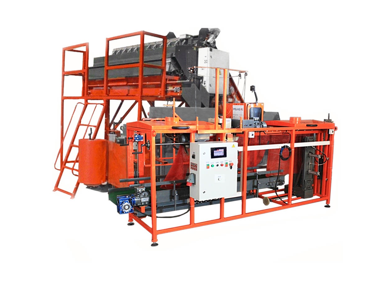

Надёжный высокопроизводительный фасовочный комплекс АБС-9 (весовая станция для фруктов и овощей ВС-9 + упаковочная машина в сетку УМС-25 мод.2) - для точного автоматического порционного взвешивания овощей от 0,5 до 25 кг и упаковки в сетку-мешок.
Агрегатируется с укладчиками мешков на паллеты:
- производства «Полёт Агро» - ПАЛ-10, ПАЛ-15, ПАЛ-20, ПАЛ-30
- и признанных зарубежных брендов Symach, Verbruggen.
Преимущества:
  • Износостойкая к нагрузкам комплектация от фирм: Fag, Asahi, Cas, Danffos, Mitsubishi, Omron, Ditton, Tente, Camozzi гарантирует безотказную работу.
  • Надёжная японская швейная машинка Newlong DS-9P сшивает мешки 2-ниточным прочным швом.
  • Датчик блокировки засыпной горловины исключает аварийную остановку.
  • Вибрационный механизм горловины ускоряет прохождение продукта.
  • Точное и бережное обращение в продуктом на высоких скоростях.
  • Низкая исходная стоимость за порцию.
  • Оптимизация хода в случае неравномерной подачи продукта.
  • Простая настройка рецептов в соответствии с видом продукта и его весом, их сохранение и быстрое переключение - даёт экономию времени при дальнейшей эксплуатации.
  • Возможность работы на две упаковочные машины. Программное обеспечение адаптировано для подключения к комплексу второй упаковочной машины «Полёт Агро»: УМП-5, УМП-18 (в полиэтилен); УМБ-2 (в «бандероль»); УМД (в «домик»); а также — для машин других российских и зарубежных производителей (Upmann, Gillenkirch и др.).
Опции:
  • Виброустройство увеличивает наполняемость мешка
  • Система дымоудаления обеспечивает комфортные условия работы и предупреждает перегрев ТЭНов
  • Термотрансферный принтер в защищённом боксе
  • Встраиваемый механизм подачи этикеток
Производительность: до 10 т/ч
Вес упаковки: 0,5-25 кг
Кол-во упаковок в минуту: до 16 при 25 кг, до 20 при 2,5 кг, до 30 при 1 кг
Высота загрузки: 700 мм
Габариты (д/ш/в): 6500/3800/3000 мм
Масса: 2500 кг
