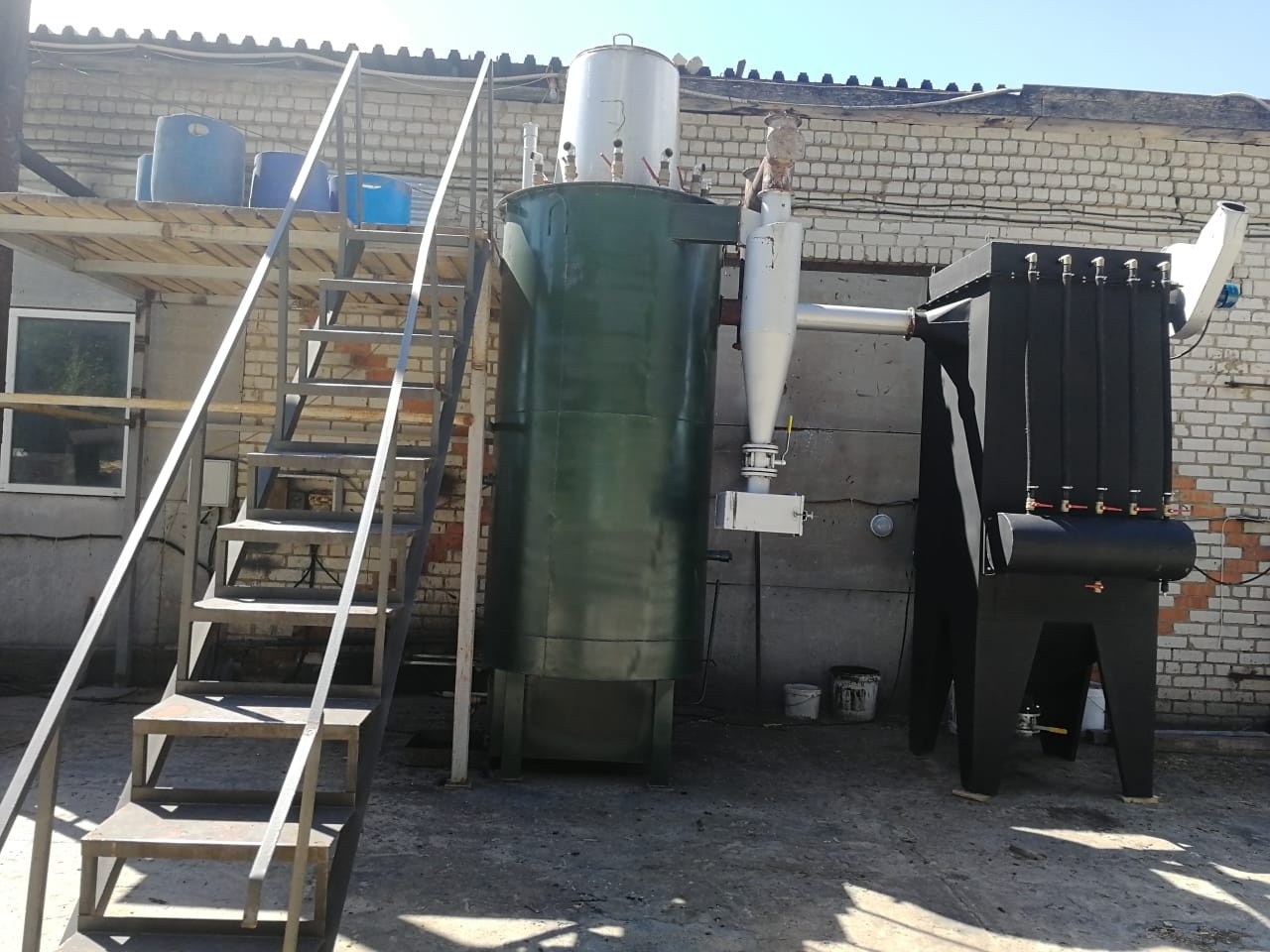

Биотопливные электростанции и газогенераторы - далее ГазГен (биогаз, синтез-газ, генераторный газ, пиролизный газ) позволяет получать дешевую электроэнергию в тех регионах, где нет возможности провести линии электропередач, выполнить прокладку газопровода или затруднен подвоз газа в баллонах. Основной вид топлива для газогенератора древесные чурки размером 100- 200 мм, диаметром 60- 80 мм (альтернативное топливо: древесная щепа, древесные брикеты, пеллеты), оборудуя склад на проектном объекте, необходимо учитывать хранение запаса, но не более чем на 15 – 20 дней. Наиболее важным этапом является процесс подготовки сырья для обеспечения производства газа высокого качества в необходимом количестве. Основное требование к биомассе согласно спецификации содержание влаги не более 30% перед подачей в газогенераторную установку. Кроме сушки биомасса подвергается еще и сортировке. В качестве альтернативного топлива допускается использовать:
  • древесные брикеты длиной до 100-200 мм;
  • в качестве примеси к основному топливу в пропорции 85% / 15% можно добавлять древесные отходы с различными качественными параметрами (относительно влажности) и разной грануляции (обрезки, щепки, древесные отходы, образующиеся при деревообработке).
  • в реакторе газогенератора (газоэлектростанции) при контролируемых условиях образуется горючий газ, преимущественно монооксид углерода СО. Чтобы произвести электроэнергию, полученный топочный газ, очищается от пыли, смол, охлаждается и подвергается процессу сгорания в газовом двигателе внутреннего сгорания с выработкой электроэнергии электрогенератором. Для выработки 1 кВт/час электроэнергии необходимо около 1-1,2 кг биотоплива. При использовании газогенератора для выработки газа на технологические нужды не требуется очистка пыли и смол и соответственно не требуется очистительное оборудование (циклоны, скрубберы, шламоотстойник, фильтр тонкой очистки, водоотделитель, градирня и.т.д).
Технические параметры газогенератора (газоэлектростанции) на биотопливе мощностью 60-200 кВт:
  • Вид топлива: Деревянные чурки
  • Размер, мм: Минимум: ∅ - 60, длина 100, Максимум: ∅ - 80, длина –200
  • Содержание влаги, %: < 30
  • Номинальная производительность газа, м3/час: 1200-1500
  • Средняя теплотворная способность газа, ккал/м3: > 1,050
  • Максимальная потребляемая биомасса, тонн/час: 0,3
  • Температура газификации, °C: 700-800
  • КПД cистемы газификации, %: > 85
  • Температура газа при выходе из установки, °C: от 100 до 200
  • Способ подача биомассы: Вручную
  • Автоматизированная система подачи биомассы за дополнительную плату;
  • Золоудаление: Переодическое
  • Охлаждение газа: Применяется система водяного охлаждения, система пылеудаления по принципу «водяной бани», сепаратор воды и легких фракций смолы и т.д.
  • Очистка газа: Применяются фильтры грубой и тонкой очистки
  • Запуск: Применяется вентилятор высокого давления
Состав биогаза: CO - 19+3 %, H2 -18+2 %, CO2 - 8+3 % , CH4 - до 3 %, N2 – 50 %
