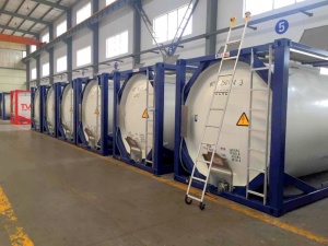

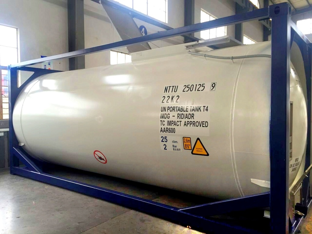

Внимание! Цена может быть не актуальной из-за курса доллара, пожалуйста уточняйте!Техническая спецификация: Тип Стандартный 20-фут танк-контейнер, полнокаркасная рама, тип UN Portable Tank T11, с...
ООО «ГТС-ДВ»| Номер инструкции ООН | UN Т4 |
| Материал цистерны | конструкционная низколегированная сталь стандарт: GB 3531, марка: 16MnDR |
| Код типа и размера по ISO 668:1995 | 22К2, габарит 1СС (20 ft контейнер) |
| Максимальная масса брутто, кг | 36000 |
| Собственная масса контейнера (тара) (±2%), кг | 4000 |
| Максимальная грузоподъемность, кг | 32000 |
| Вместимость цистерны, л | 25000 |
| Давления и температуры | |
| Максимально допустимое рабочее давление, МПа | 0.20 |
| Расчетное давление, МПа | 0.21 |
| Испытательное давление, МПа | 0.3 |
| Давление начала открытия предохранительного клапана (не более), МПа | 0.22 |
| Давление полного закрытия предохранительного клапана после срабатывания (не менее), МПа | 0.2 |
| Расчетное наружное давление, МПа | 0.21 |
| Давление при испытании цистерны на герметичность (не менее), МПа | 0.10 |
| Расчетная температура, °С | -40 - + 65 |
| Максимальная рабочая температура, °С | +65 |
| Внутренний диаметр цистерны, мм | 2378 |
| Габаритные размеры, мм | |
| длина | 6058°.6 |
| ширина | 2438°-5 |
| высота | 2591°-5 |
| Расстояние между центрами отверстий угловых фитингов, мм | |
| по длине | 5853±4'5 |
| по ширине | 2259±4 |
| Минимальная толщина стенки цилиндрической части цистерны, мм | 6.0 |
| Эквивалентная толщина стенки цилиндрической части цистерны по мягкой стали, мм | 6.0 |
| Минимальная толщина стенки днищ цистерны, мм | 6.0 |
| Люк-лаз с крышкой, обечайкой и укрепляющим кольцом и прокладкой. Диаметр 500 мм, крышка на 6 или 8 болтах с прокладкой, соответствующей перевозимому грузу. | FortVale или GUARDна основе термостойкого нитрильного каучука, покрытого фторопластом-4 |
| Предохранительный клапан Тип клапана: Вакуумно-предохранительный пружинный Ду6З (2½") | Fort Vale или GUARD |
| Устройство верхнего налива (слива) продукта (если установлено) Ду80 мм (3") с трубой слива, выходным фланцемDN80 и глухим фланцем | Fort Vale или GUARD |
| Подсоединение воздушной (газовой)магистрали Ду37 (1 ½") Шаровой клапан с Ду 32, выходной патрубок с резь бой 1.5"BSP и резьбовой крышкой | Fort Vale или GUARD |
| Устройство нижнего налива (слива), мм Ду80 мм (3").Последовательно установленные внутренний и наружный клапаны с Ду 80 мм, выходной патрубок с резьбой 3"BSP и резьбовой крышкой | Fort Vale или GUARD |
| Защищенность от статического электричества, мм | Защищен |
| Подъемная лестница (с торца т/к) | со стороны сливного крана |
| Дорожка, поручень (сверху т/к) | со стороны подъемной лестницы |
| Конструкция танк контейнера | рамная |
| Штабелируемость, кг | 216000 |
