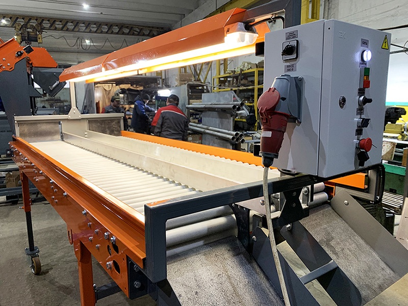

Стол роликовый инспекционный/переборочный СР-4510, 4514 для овощей, фруктов
Обновлено 13.02.2023 296536
Назначение:

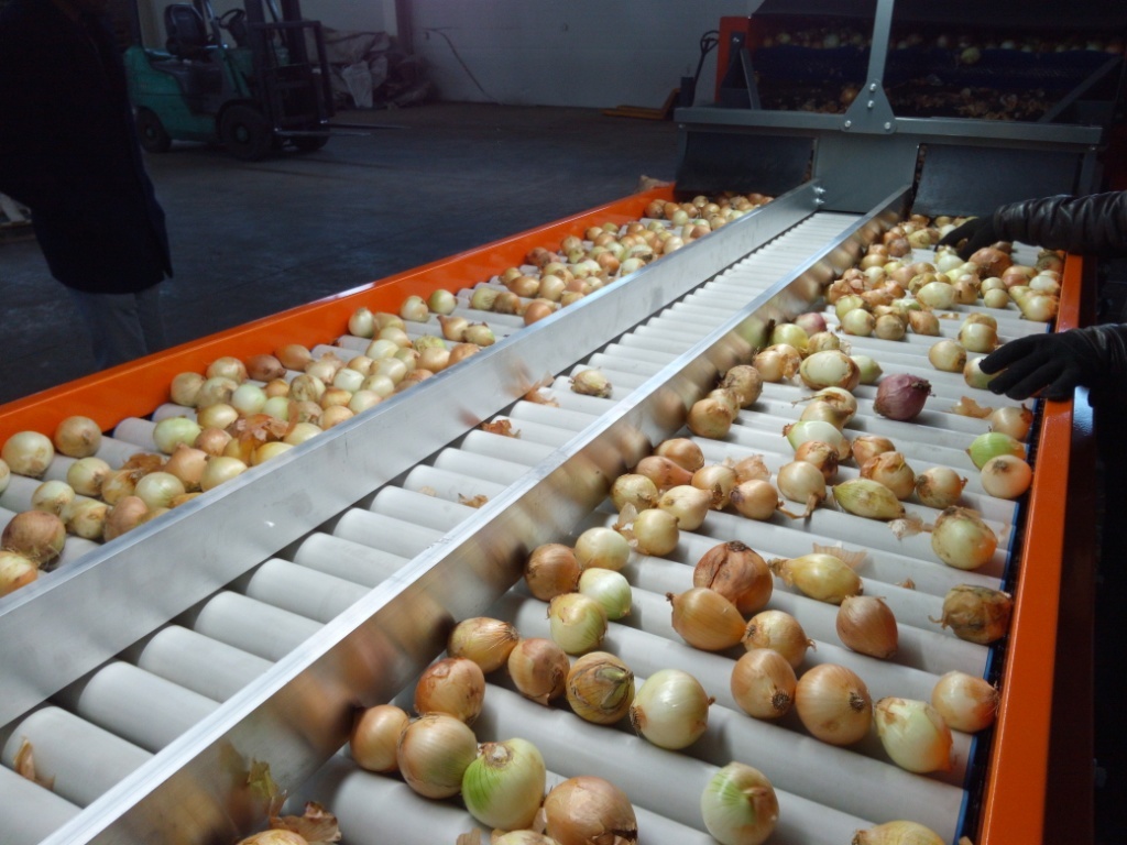

Роликовый инспекционный/переборочный стол служит для качественного ручного отбора, сортировки некондиционных овощей и фруктов.
Производительность: до 12 т/ч
Рабочая длина: 4500 мм
Длина ролика: 1000, 1400 мм
Высота рабочей поверхности: 900-1300 мм (опционально любая)
Габариты (д/ш/в): 4800/1600-2000/1700 мм
Масса: 600 кг
Преимущества:

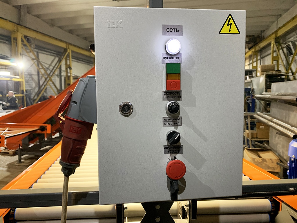

· Плавная регулировка скорости вращения позволяет увеличивать производительность, ускоряя обороты роликов переборочного стола.
· Оптимальное освещение
· Прочные, надёжные и долговечные европейские цепь и ролики выполнены из высококачественной стали, выдерживающей большие нагрузки, зубцы роликов долго не истираются, цепь не растягивается и практически не подвержена поломкам
· Система очистки роликов от грязи и замена ролика одним движением: сотрудникам не придётся тратить время на разборку и очистку деталей роликового стола, отвлекаться от основных работ
· Лёгкий доступ к роликам позволяет за считанные минуты провести замену детали, вышедшей из строя
Гарантия - 2 года.
Доставка по России, СНГ, странам дальнего зарубежья.
Монтаж, пусконаладка при приобретении линии оборудования - бесплатно.
Оперативный сервис - 24/7.
